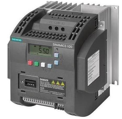

Peki ola ki motor 50 Hz de randımanlı çalışmadı ve VFD almak gerekti, ucuz bir VFD önerisi alabilir miyim? Minimum özellikle, sadece motorun devrini yükselterek randımanlı çalışmasını sağlaması yeterli.
Spindle'i almayı düşündüğüm yerde Siemens satıyorlar fiyat yüksek.
20114 eklentisine bak
delta bak abi
