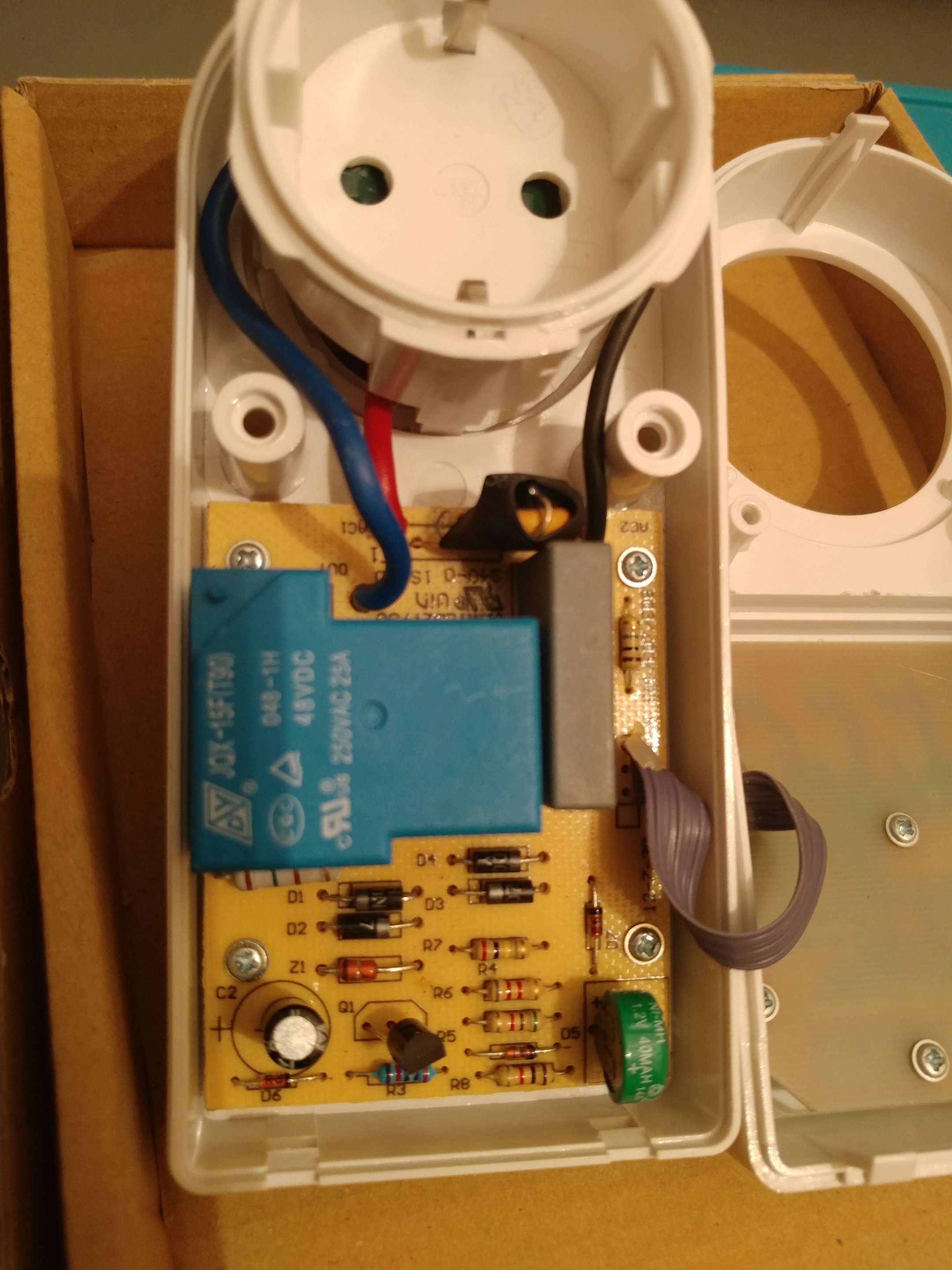

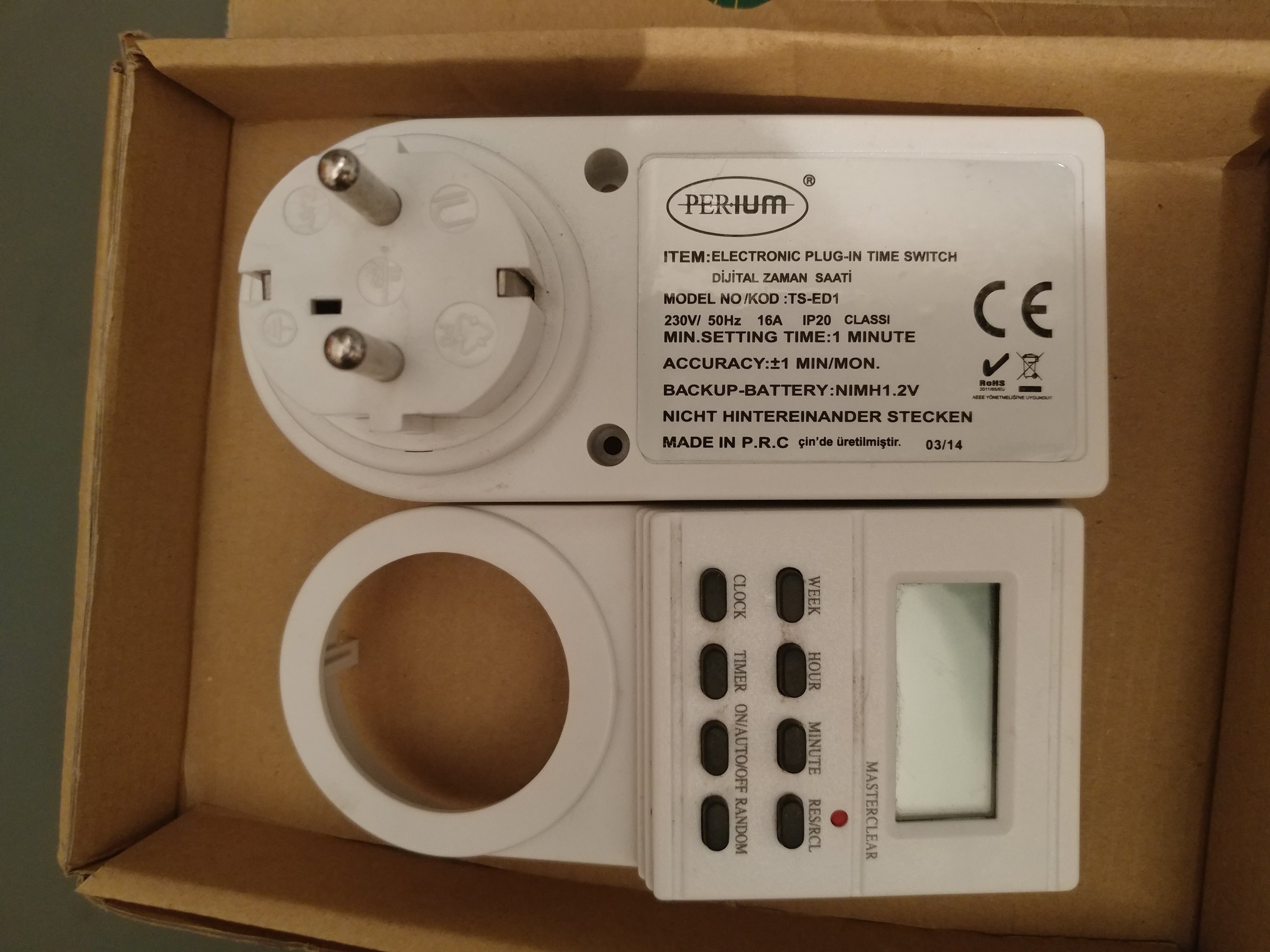

10 sene önce işten eski eve gelmeden önce çalışsın diye elektrikli yağlı radyatörü belli bir saatte ve günlerde çalıştırmak için programlayıp kullanıyordum, 10 sene sonra tekrar prize taktım ama ekran gelmedi. :D
Pilden herhangi bir gerilim değeri alamıyorum.
Ekran gelmemesinin nedeni backup olarak kullanılan 1.2V Ni-Mh pil olabilir mi?

Pilsizde çalışması lazım. Pil saat bilgisi ve hafıza için gereklidir.

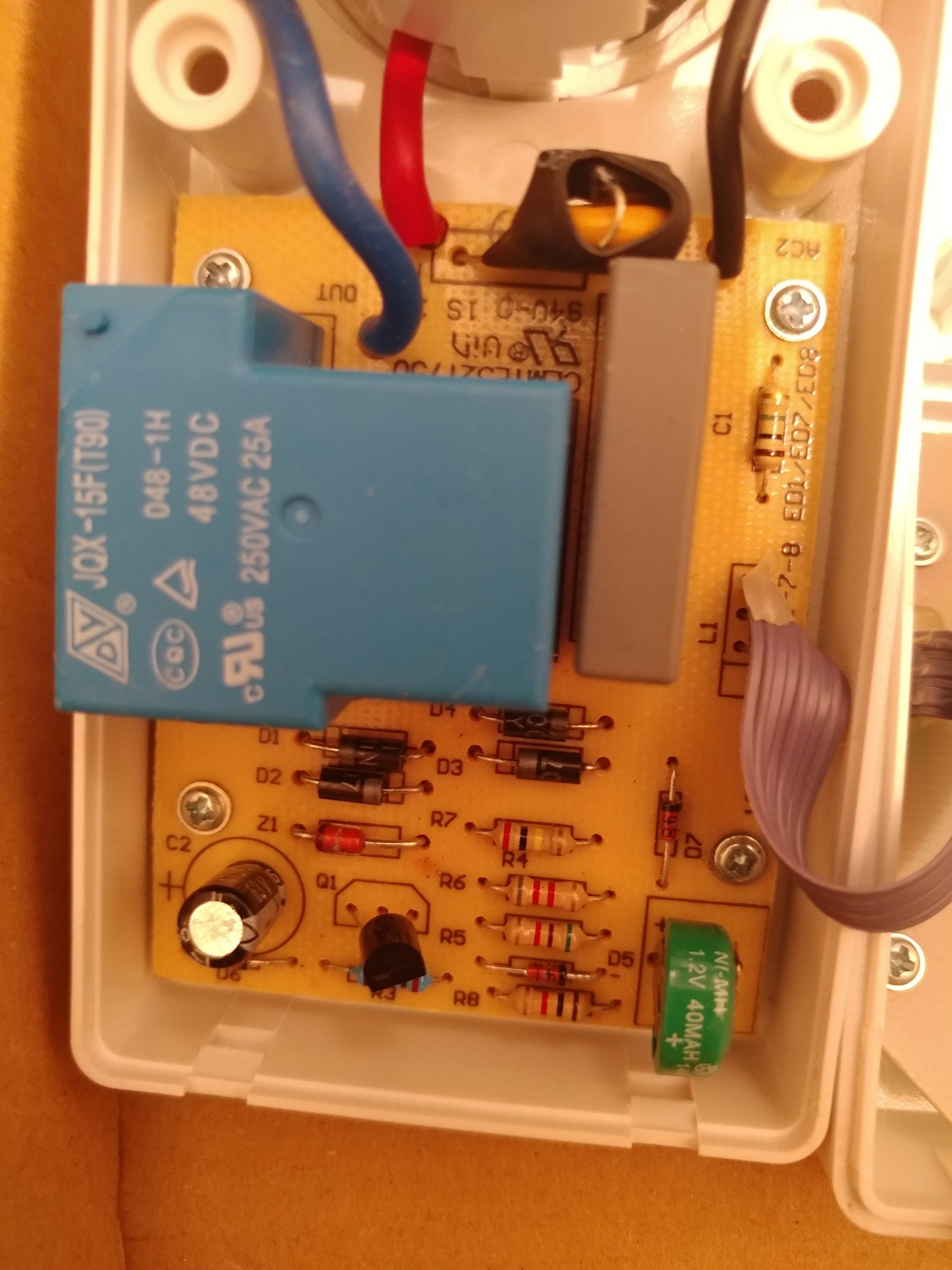

Devrede tek transistör var Q1 olan 2N5551
Öncelikle 1.2V 40mAH bataryayı söktüm. Şarj edilebilir bir pil değil mi bu?

Devre üstünde bu pili kendi kendine şarj edecek şarj bölümü var mı sizce?
2N5551 transistörü aşağıdaki devrede 1.2V 40mA ni-MH pili şarj etmek için kullanılıyormu sizce?
Prize takılıyken pil kısmına herhengi bir gerilim geliyormu diye ölçtüğümde 2.12V gerilim ölçtüm, bu gerilim şarj gerilimi olabilir mi? Bu esnada pil devreye bağlı değildi.
Ni mh piller 1.7v civarında şarj olurlar ,kart üzerinde basit bir şarj devresi vardır.
Şarjlı pil olduğu için devre üzerinde bunu şarj eden bir kısımda olması gerekir. Transistör sanki röleyi sürmek için kullanılıyor. Emin olmak için transistörün bacaklarının bağlı olduğu yerleri takip edebilirsiniz. Devrenin alt tarafından da bakmak gerekir.
Pil çok düşük bir akımla şarj ediliyor olabilir. Dolunca şarjı kes şeklinde bir koruma olmayabilir.
Evet transistor röleyi sürer.
Pil sökülüyken prize takınca ekran geldi :D
Pili tekrar yerine taktım prize taktığımda ekran yine yoktu. :dusun1:
Acaba pil kısa devre mi oldu ya da biraz şarj olması için süre mi vermeliyim?
Biraz süre vereyim şu an ekran yok, ve batarya cihaza takılı durumda, bakalım pil şarj olup ekran gelecek mi?
Pilin + kısmı ile D5 diyot eksi kısmı birbirine bağlı, gerisini görmedim, bir ara arkasını çevirip kontrol edeyim iyice.
