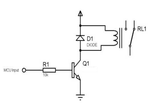

Demekki mcu çıkış veriyor...
peki oradaki bağlantı yapısı şu şekilde mi?
11919 eklentisine bak
önceki mesajlardan gördüğüm kadarı ile bağlantın bölye.
Direnç base den ayrık kalsın. rölenin çekmesi gerektiği duruma getir cihazı. Rölenin her iki bobin ucunda da 12v olmalı. var ise transistörün collectorunde de 12v olmalı. emiter ile gnd arasında voltaj olmamalı. Bu duruma gelebiyor isen. transistörün emiter-collector arasını tornavida ucu gibi birşey ile kısa devre et rölenin tık diye çekmesi lazım. Röleyi söküp boşta voltaj verdin çalışıyor dedin sanki. Transistörü kısa devre ettiğinde röle hala çekmiyor ise emiter ucuna gnd gelmiyor olabilir. çiziminde uln2003 var. sorunlu olabilir...
Denedim şimdi. Sağ taraftaki röle çekiyor. Sol taraftaki çekmiyor.
mantıksız bir durum var. rölelerin ikiside 12v a bağlı ise ikisininde 12v a bağlı bacaklarında ölçmen lazım. ya röleye 12 düzgün gelmiyor. yada transistöre gnd düzgü gelmiyor. bu kısımlara yoğunlaş. çünkü transistörü kısa devre ettiğinde röle çekmiyor diyorsun. o zaman bu işin transistör ile mcu ile alakası yok.

Bazı ayırdık transistörü kısa devre ettik. Röle hala çekmiyor diyor. O zamanmcu sağlam olmalı...
Yarın o çekmeyen röleyi de değiştireyim. Bir de öyle deneyeyim.
Cihaz arızalandığında ilk röleleri söküp ölçmüştüm. Hepsi çalışıyordu. Şuanda da 5 tanesinin çalıştığına eminim, sadece bir tanesini test edeceğim tekrar.
Şüphelendiğim röleyi söktüm. Dışardan voltaj vererek test ettim. Röle sağlam.
Ayrıca röleyi takmadan önce tr nin kollektor ve emiterini yine kısa devre yaptım. Bu halde yine asenkron çatır çutur rölelerin sesi geldi.
Videosu burada
Sen cımbızla röleyi çektiriyoruz. O cımbızın işini yapacak transistör ise röleyi çekmiyor. Transistör de sağlam olduğuna göre tek ihtimal kalıyor, o da MCU pini transistörü sürebilme yeteneğini kaybetmiş. Benim başka ihtimal aklıma gelmiyor.
MCU pini bence de bozuk. Ama boşta 2,6V kadar çıkış verebiliyor.
TR'yi çok düşük gate kapasiteli logic n kanal bir mos ile değiştirsek ilk açılış anından sonra akım çekmez.
mcu pini akım çekilmiyorken 2,6V da kalırsa röleyi çekili tutabilir.
Öncelikle tr/mos'a 2,6V 'u dışarıdan verirsek röleyi çekiyormu bakmalı.
mcu pini yinede sorun çıkarırsa araya sot23-5 kılıf bir buffer da konabilir.

Bozuk olduğunu varsayarsak, röle sökülüyken de tr yi kısa devre yapınca aynı tepkiyi veriyor. O yüzden burada röle ilgili bir sorun olduğunu düşünmüyorum.

Ama yukarıda @ismaily in önerisini de dene. Ocağın ON/OFF durumuna göre MCU çıkışı 0 ve 2.6 V oluyorsa, ve sadece akım verebilme yeteneğini kaybettiyse, sorunu MOSFET kullanarak da çözebilirsin.
