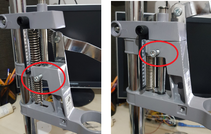

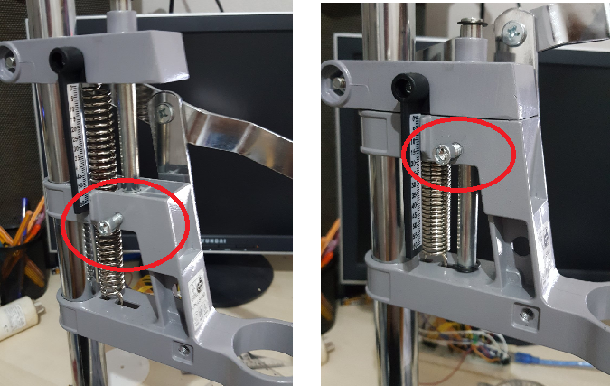

Abi bunun içini de 3 farklı yöntem ile ölçtüm. 24.9mm - 25mm gibi çıkıyor. Yapacak bir şey yok sanki.
Dremeli sığdırmanın bir yolunu bulmak lazım.
O zaman dikine kesilecek ve oraya vida bağlantı kulakları kaynatılacak. Sonra da üst bağlantı yeri gibi sıkılacak.
Bunda illa sağa sola boşluk olacak gibi duruyor. Ama bence pcb için ucuna matkap uydurduktan sonra iş görür...
İstersen bir demir testere ile dikine kes orayı, sonra da pense ile biraz kapat iki ağzını. Belki yeterince sıkı hale gelir. Gelmezse de gönderirsin o mekanizmayı ben burada vidayla sıkılır hale getiririm.
Benim becereceğim iş değil abi. Hem kessem bile onu tam ayarında sıkmak ecik marifet ister.
Matkabı aşağı indirirken 2 mm bile sağa sola dönse o uç gitti :)
Ben elimin ayarına güveniyorum. Şu dremeli monte edecek bir yol bulayım yeter :)
Sağa sola hareketi engellemek için kafayı bir elinde bir tarafa doğru kastırman lazım. Fazla kastırırsan esnemeden dolayı birkaç milimetre ilerler ve matkap gider. Az kastırırsan delme anındaki titreşim engellenmediği için kırılır.
Sana iş çıkarmak istemiyorum abi. bir iki delik delmeyi deneyeyim olmazsa gönderirim.
Aslında şunu da deneyebilirsin: Kılavuz milini sabitleyen civatanın ucuna bir plastik takarsın ve orayı bolca greslersin. Sonra da hafifçe sıkarsan belki boşluksuz rahat aşağı yukarı hareket edebilir.

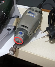

Hazır sıkmalı bir yer varken neden araya adaptör yapıp ayrı bir sıkma yeri daha koyuyorsun yav? :D Mevcut sıkma yerinin çapını bir de sendeki dremel'in boyun çapını ölç ona göre adaptör yaparım ben.
Abi dremelin çapı büyük, standın çapı küçük. O yüzden daraltmak yerine genişletmek gerekiyor.
Dremelin ucundaki boyuna göre yapacaksın Gökhan, doğrusu o.
12308 eklentisine bak
Tamam jeton düştü şimdi. :)
Standın iç çapı gevşekken 43,5mm
Sıktığım zaman 42,7 mm gibi görünüyor.
Dremelin ucunda dişli var.
Dişlilerle beraber 18,6mm
Dişliler olmadan 17,2mm gibi ölçtüm.
Boynu düz silindirik değil mi? Dişli ne arıyor orada yav? Boynun resimlerini koysana.
Hmm şimdi baktım, orada 3/4" 12 TPI boru dişi var. Bendeki dremel'in de dişine bakayım, aynı şeyse ona göre yaparım.
Tutucunun çapını standart yapmışlar, 43 mm.
Evet aslında %100 dolulukla basarsan plastik bir adaptör de iş görmesi lazım :)
