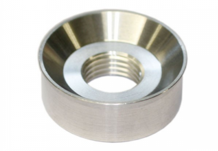

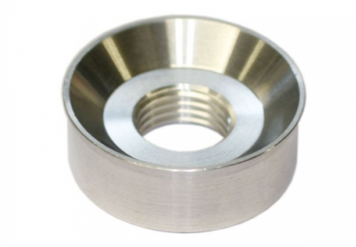

Yalnız thingiverse'deki hazır tasarım iyi değil. O şekilde yapınca bağlantı yerini sıktığın anda alt ve üst asimetrik sıkılıyor ve artık matkap dik olmıyor. Bir de dremel üstte kaldığı için matkap ucunun tam boyundan istifade edemiyorsun.
Aşağıdaki gibi olacak şekilde yapmak lazım: Yüksekliği, sütun matkabın bağlantı yerinin derinliğinde olmalı. Eğer dişli yapılırsa, yarığa gerek yok. Ama dişle uğraşmak istemiyorsan o zaman dişin dış çapına göre delik yaparsın ve yarıklı yaparsın.

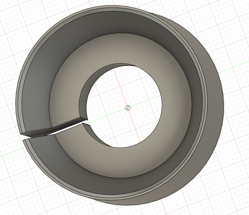

Dremel Ağzı olarak şöyle bir şey çizdim.
Timur abinin 50 kere söylemesine rağmen unutup 50% doluluk ile basmış bulundum. :katil2:
Bu hali ile yerleştirip acımasızca sıkmama rağmen çatırdamadı. Sıkılı vaziyette bıraktım bakalım bir süre durunca çatırdayacak mı.
Ama yine de 100% olarak da basacağım.
Çatırdamadıysa tamam o zaman :) Bir de 100 tane delik deldikten sonra dremel ısınınca da eriyip deforme olmuyorsa mesele hiç yoktur. Ama ben bir fırsatı olunca hem benim dremel'e hem de seninkine aluminyumdan adaptör yapayım.
