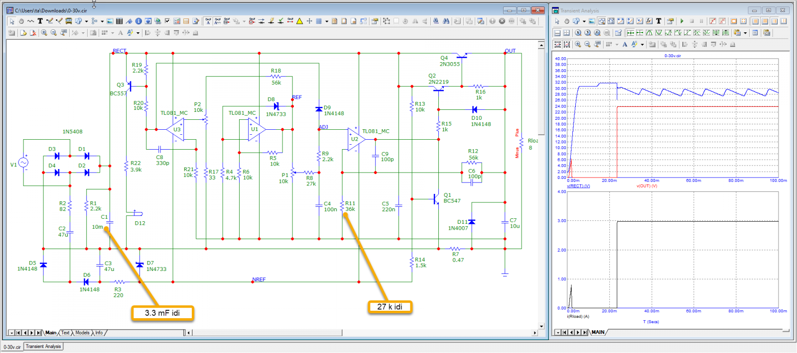

Ripple olayını simulatör seviyesinde çözdüm. Filtre kapasitörünü 3.3 mF dan 10 mF a çıkardım. Bir de voltaj regülasyonu yapan U2 nin kazancını biraz düşürdüm. Şu anda 24 VAC veriyorum ve 24 VDC çıkış alabiliyorum. Akım değeri de 3 A. Yarın da bunu gerçek devrede deneyeceğim.
36 k olan feedback direnci standart bir değer değil. Onun yerine bir trimpot bağlayıp uygun bir kazanç seçmek lazım.
7558 eklentisine bak
Abi o kondansatörün değeri 3.3uf değildi. 3300uf olması lazım.

Devrenin çalışması ile ilgili benim yorumum da şu şekilde:
U1, 10 V luk referans voltajı üretiyor. U3 ise güç kaynağının çalışma modunu ayarlayan komparatör, yani güç kaynağını ya sabit voltaj yada sabit akım moduna sokan bir komparatör devresi. U2 ise pass transistörlerini süren kapalı döngü regülatör devresi.
U3, R7 akım şöntü üzerindeki voltajı sürekli olarak P2 ile ayarlanan referans ile karşılaştırıyor. Yani süreklki akım ölçümü yapıyor. Eğer akım değeri P2 ile ayarlanan eşiğin altında ise, U3 çıkışı pozitif rail'de bulunuyor ve D9 un da hiçbir etkisi olmuyor. U2 de sabit voltaj regülasyonu yapıyor.
Ama eğer akım değeri, P2 ile ayarlanan eşiği geçtiği anda D9'un katodu negatif referansa dayanıyor. Bu durumda artık U2 sabit akım moduna giriyor.
Yalnız burada Q1'in ne amaçla konduğunu tam anlamadım. Pass transistörlerinin bazına efektif olarak bir sabit akım kaynağı bağlanmış. Tahminim pass transistörlerinin optimal çalışma noktasını ayarlıyor, ama emin değilim. O transistörü söküp tekrar deneyeceğim.
Aynı şekilde D10'un da görevini anlamadım. Hiçbir zaman iletime geçmeyecek olan bir diyot koymuşlar oraya :) Onu da kaldırmayı deneyeceğim.
Bu devrede referans kaynağı olarak D8 kullanılmış, nedense bu çok hoşuma gitmedi. O yapıyı TL431 ile ele almak güzel olabilir.
Bu arada bu opamp bence yapı için uygun değil. 36V'ta dayanıyor maksimum. Şebeke yükseldiğinde sıkıntı olabilir.
Bunun yanında devre çok basit anlaması. Öncelikle en sağda gerilim feedback yapmış. Devrenin ortasında referans üreteci var. Akım limitine sistem girdiğinde, gerilim limitini kısıyor akım çalarak. Böylelikle akım kontrolü sağlanmış oluyor. Bu devre güzel çalışır. Opamp uygun seçilirse.
Devrede bir de negatif çıkan yerde bence zener yerine LM7905 konsa iş tamamdır.

Referansın iyileştirilmesi performansını biraz arttırır, ama pratik olarak çok faydalanılabilecek bir fark yaratmaz bence. Kullanılan opamp'lerin hem CMRR hem de PSRR leri oldukça iyi, doğrultucu çıkışındaki ve referans üzerindeki ripple'in olumsuz etkisi minimal olacaktır.
Bence en çok fayda sağlayacak iyileştirme, P1 ve P2 ile ayarlanan eşik voltajlarını bir DAC ile üretmek. Potansiyometre toleransları çok kötüdür, %10 tolerans hiç de şaşılacak bir değer değildir. Bir de bundaki çin potansiyometreler olduğunu düşünürsek, durum daha da vahim. O yüzden eşik voltajlarının bir DAC ile (mesela 14 bitlik) belirlenmesi stabiliteyi çok artıracaktır diye tahmin ediyorum. Bir de arduino bağlayıp artık voltaj ve akım değerlerini doğrudan klavye ile girebilmek, ve ayrıca da software kontrollü olarak değiştirebiliyor olmak çok faydalı olur.
Hele bir de U2 regülatörü yerine dsPIC konup da dijital kapalı döngü kontrolü yapılırsa, artık dadından yenmez :)
Dediğin gibi opamp'lerin voltaj dayanımı çok uygun değil, o yüzden ben karta en fazla 22 VAC veriyorum OPAMP sınırlarına çok yaklaşmamak için. Yabancı forumdaki konuda TLE2141 den bahsedilmiş. 44 V besleme ile çalışabiliyor. Bir de negatif referansı -1.4 V a çekince artık TLE2141 ile 30 V almak mümkün hale geliyor.

Tamam simulatörde deneyelim ona göre düzenleriz. En önemlisi güç kaynağının mevcut durumuyla regülasyonunun iyi olduğunu görmek, onu aradan çıkaralım.
Yapabiliyorsanız 100~500ms'de bir 3A yük girip çıkar mısınız simülasyonda. Gerilim değişimi nasıl oluyor görelim.
Bunu simulatörde yapmanın bir yolu vardı ona bakayım. Ama gerçek devrede bunu rahat yaparım çünkü kullandığım elektronik yük Rigol DL3021 zaten programlanabilir. İstediğimiz rise time'i verip 1 kHz kare dalga gibi dahi sürebilirim :)
@taydin o çıkıştaki anlamsız gözüken transistörün amacı, çıkışta negatif gerilim oluşmadan devre çıkış vermesin diye bence.
