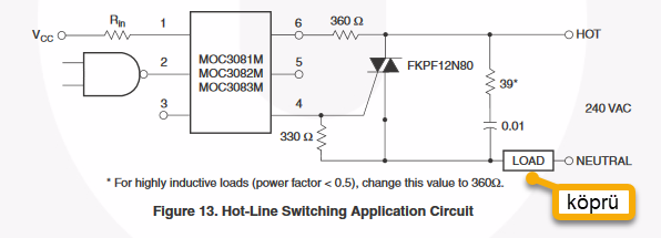

Devre şu şekilde. Buradaki opto triac bende var, bir ara denemem lazım.
8336 eklentisine bak
Bu sadece sargıları devreye sokan kısım. Bir de kademe seçimini yapacak devre olacak. Bu kademe seçici devrenin (ve röleli yapılsa da durum aynı) en kritik özelliği, voltaj kademe seçiminde bir histerezis olması, örneğin 5 V veya biraz daha az. Eğer bu histerezis konmazsa ve ayarlanan voltaj da tam sınır değerde ise, kademe sürekli ve hızlı bir şekilde değişir ve çıkış voltajında kademe değişiminden kaynaklanan ani değişimleri olur.
Abi burada 6 numara dan faz giriyor. 1 numaradan opto tetiklenince 4 numara triyakı açıp fazı yüke gönderiyor. Doğru mu anlamışım?

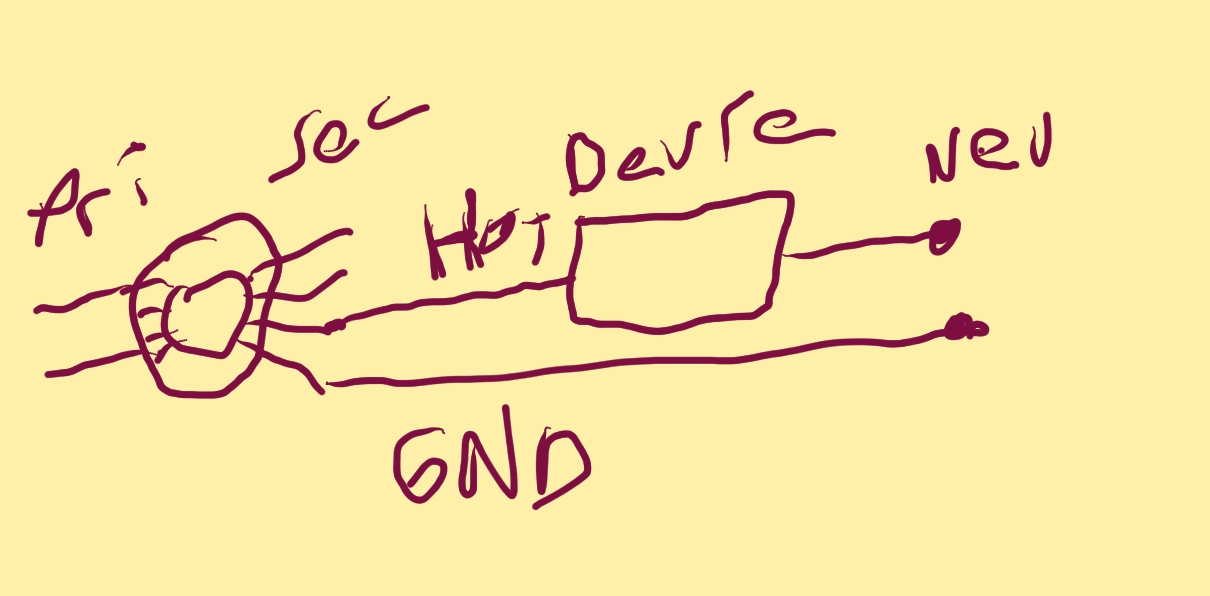

Bu devre trafonun sekonderlerine bağlı olacak Gökhan. Mesela "Neutral" yazan yer sekonderin en dış ucuna, "Hot" yazan yer de ilgili sekonder kademesine bağlanacak.
