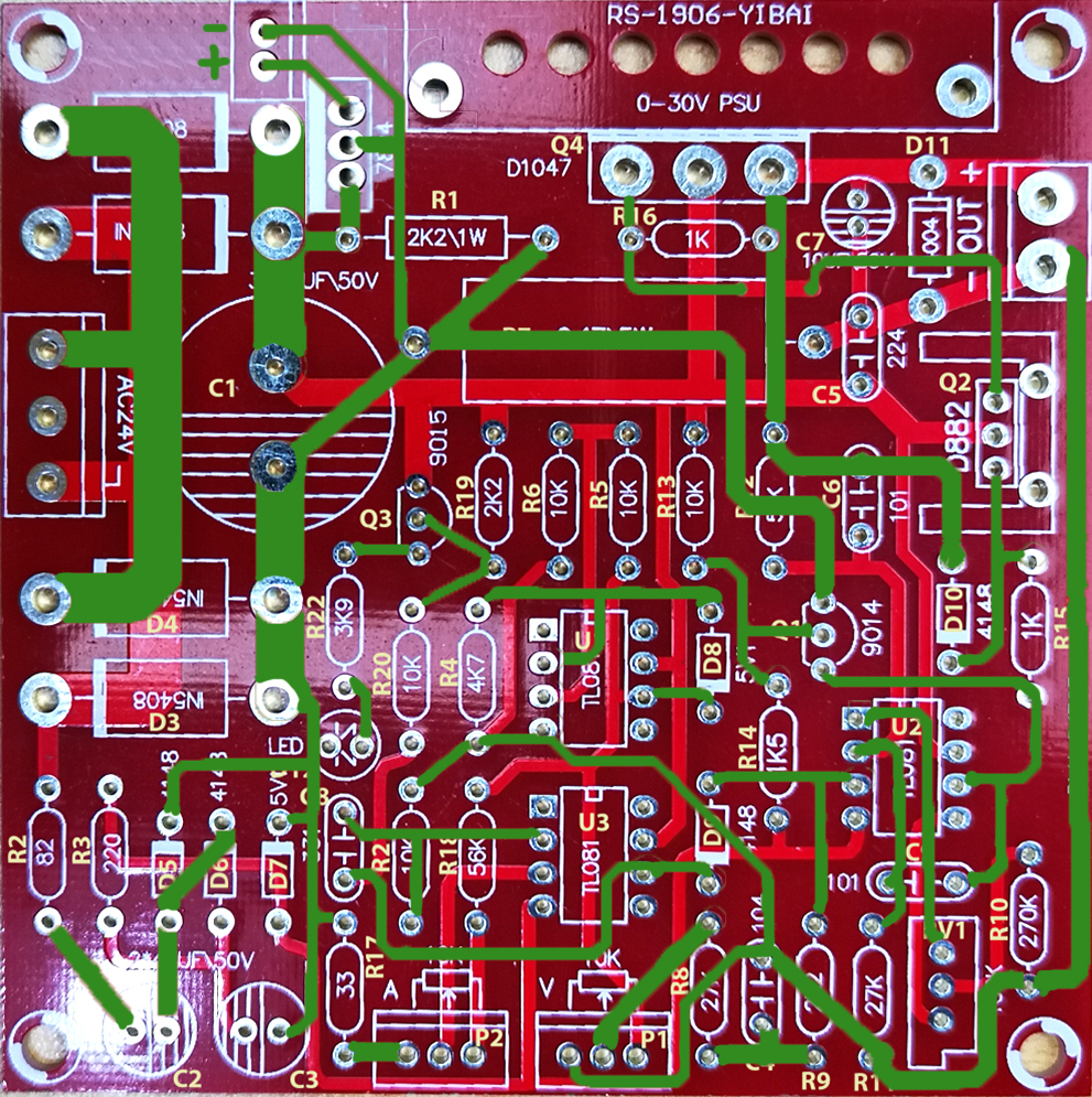

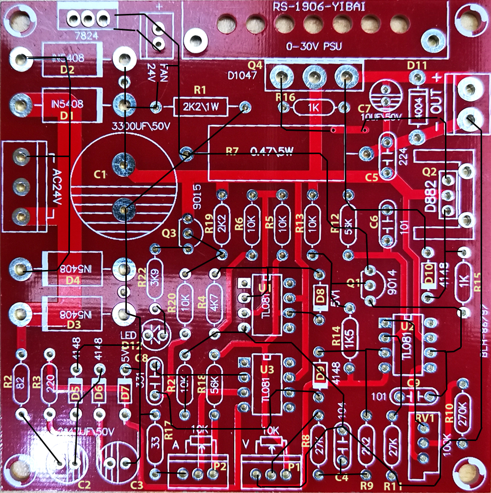

@taydin Abi senin düzenlediğin resim üzerine kartın altındaki yolları da siyah olarak çizdim. Böylece takip etmem daha kolay oldu.

Bu çizimi Fotoşop ta %50 opak yeşil renkte yapmaya çalışacağım bakalım. Biraz da öğreneyim şunu. Geçen denediğimde daha çalıştırdıktan sonra program çöktü :katil2:
Valla timur abi söylemese ben daha 2 ay uğraşırdım bununla. Çok yavaş öğreniyorum maalesef.
Ben de çok yavaş öğrenirim ve zor anlarım. Ama bir kere anladıktan sonra da çok sağlam anlarım :D
Genel strateji olarak bu devrede takip edeceğimiz en kritik veri, opamp'lerin + ve - besleme uçları arasındaki voltaj. Bu voltajın 36 V dan yeterince az olması lazım. Mesela maksimum 33 V diye düşündüm ben, ama bunu da azaltmamız lazım. 30 V gibi bir hedef koyalım mesela.
Abi senin üst devrenin üzerine benim alt devreyi koyunca fan çıkışı ve voltaj regülatörü yerleri farklı olduğundan tam olmadı. Sen kendi devrenin alt fotoğrafını koy. Opak işi olmuyor ben denedim. Kartın altını yeşil yaptıktan sonra yolların dışında kalan yerleri silmek lazım. Üşendim uğraşmaya yoksa yapardım :katil2:
