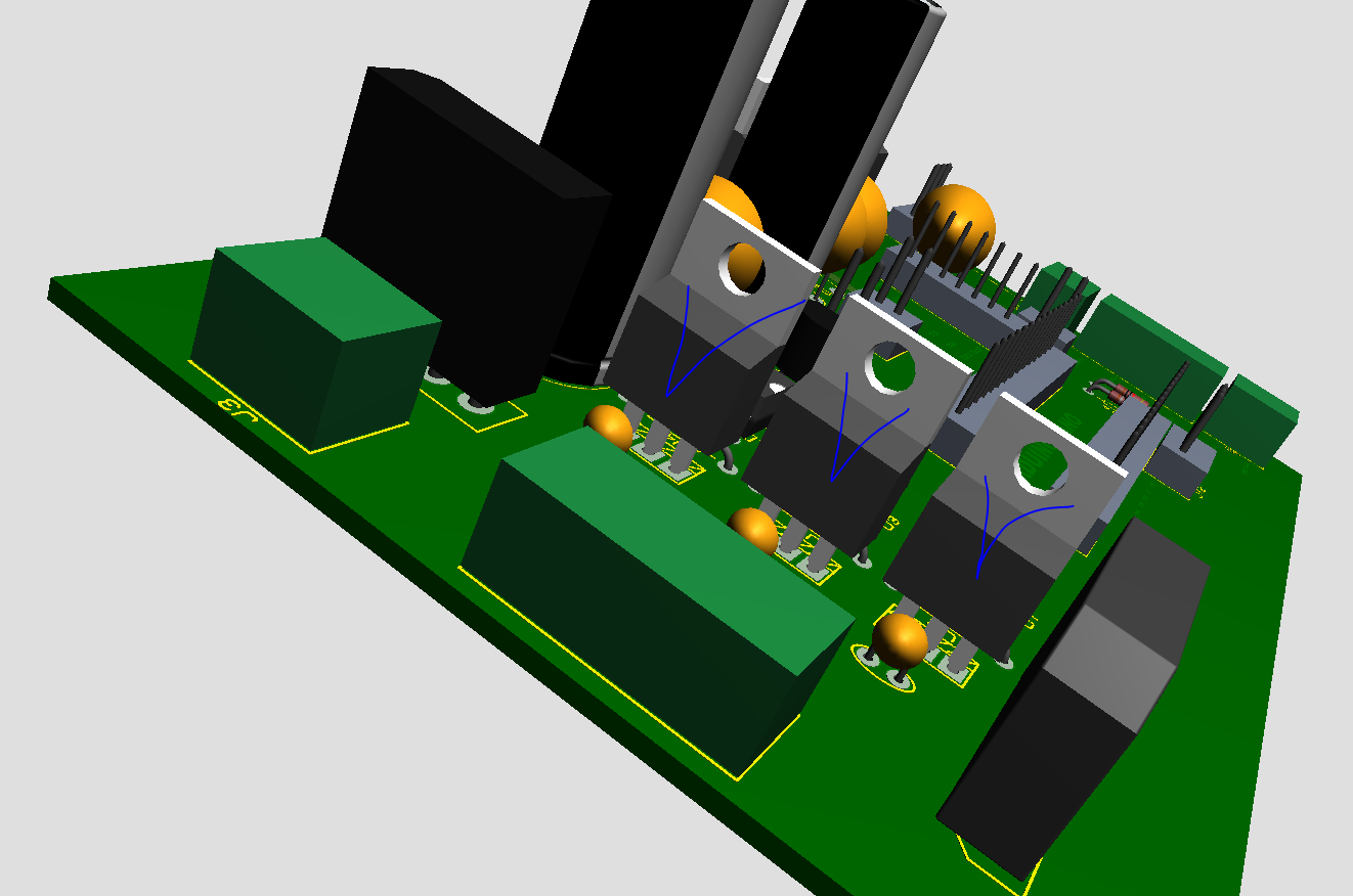

Triyak kademe devresi dahil güç kaynağı çizimi.
132 x 138mm Daha tam bitmedi...

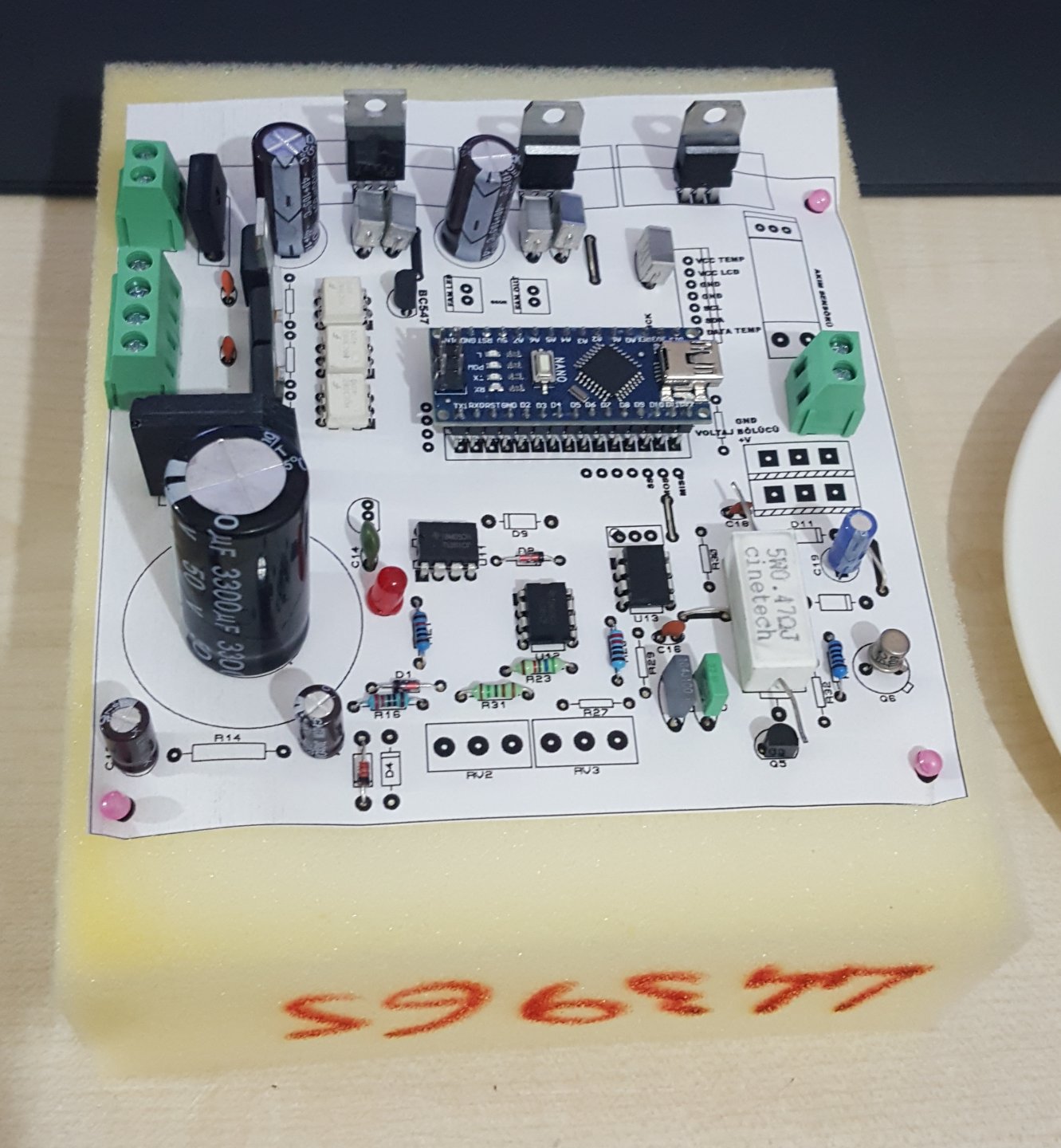

Elemanlar birbirine değiyor mu diye deneme yapıyorum.
Bu daha bir şey değil, asıl Timur abinin işi bittiğinde gör sen. Tüm devreyi smd hazırlayıp Çin de çift taraflı bastıracağım.
Tam yeni nesil demonte güç kaynağı olacak :D
Hakkatten sonuçlandırmadan bırakmamalı. Bu başlığın açılışıyla beraber heves edip girişmiştim ben de bir güç kaynağına. Aslında sonuçlandırmama da az kalmıştı ama yarım kaldı. "Proof of concept"i sağladıktan sonra hevesimi yitirdim. Sol üstte LM2596 buck konverteri voltaj izleyici olarak kullanıp ayarladığım voltajın 5-6V üzerinde LM317'ye giriş voltajı veriyor. Zaman ayırabilirsem birkaç günlük zahmeti göstergeler vb. toplayıp test etmem lazım, elim varmıyor bir türlü :)
Çok uzayınca sıkılıyor insan ama devrenin içinde kaybolmadan da birşey öğrenilmiyor.
