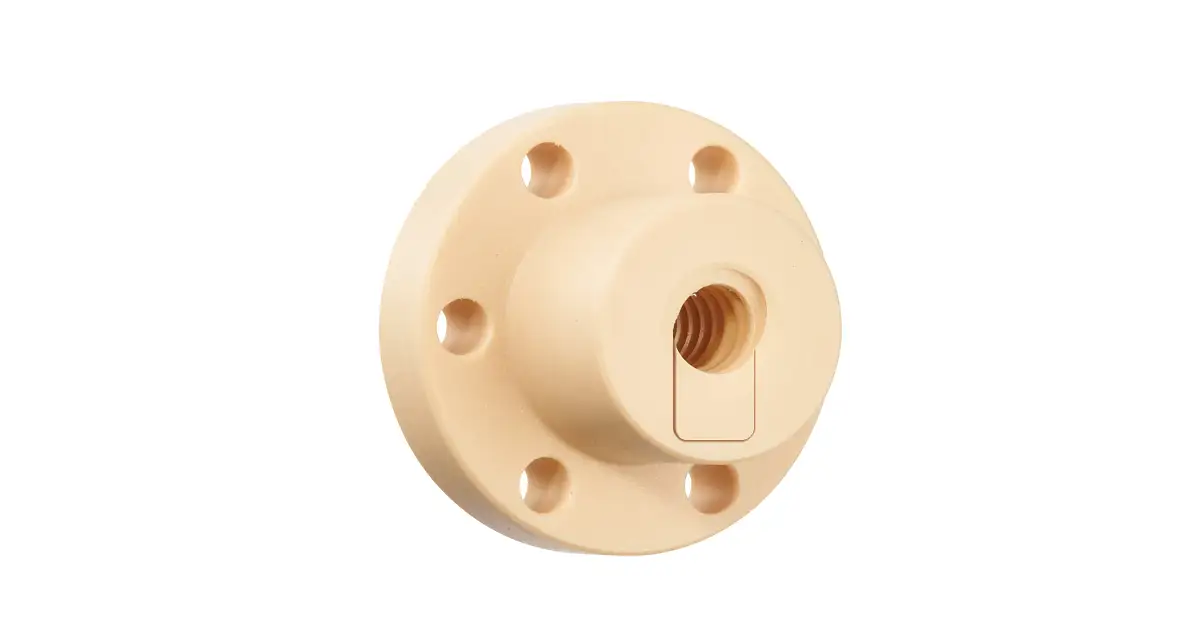

iki bilyalı somun arasına yay konulursa boşluk kalmaz.
Yay baskısı işleyeceğiniz malzemeye göre değişir.
