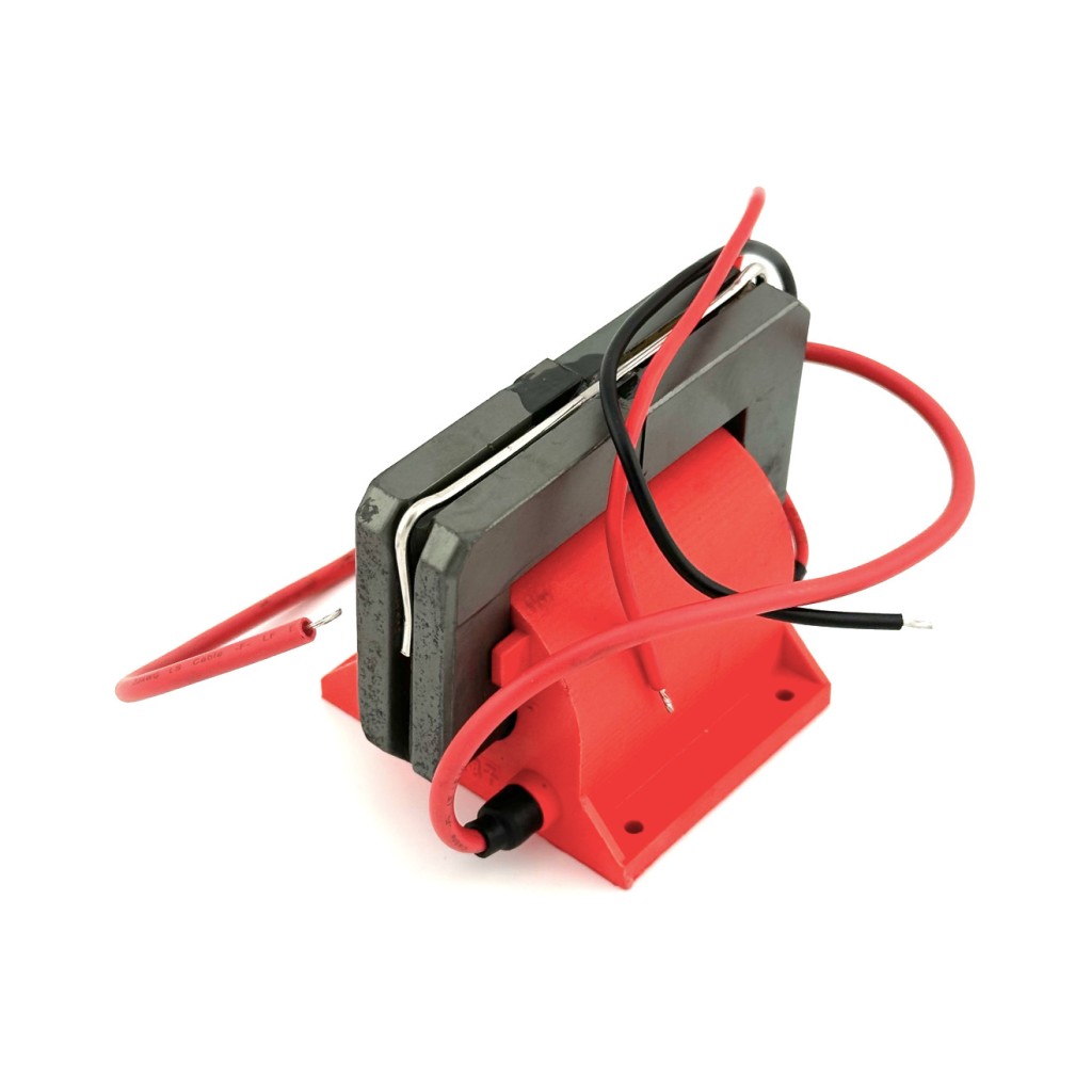

Sevgili romalılar herkese selamlar.
Bir proje kapsamında 100V DC'den 30kV 200W DC üretmem gerekiyor.
Eskiden bu işler için CRT Flyback trafolarını kullanırdık ama güç 200W olunca kafam karışıyor.
İnternette aradığımda seri rezonant devreler kullanıldığını ve 50-100kHz arası ayarlandığını gördüm. Frekans ile çıkış gerilimini kontrol ediyorlar bir şekilde.
Trafo vb. ayrı dert ama seri resonant devrelerin hesaplarını öğrenebileceğim bir PDF var mıdır?
A=P/(4.44xfxBmax)
N=V/4.44×f×A×Bmax
P=watt trafo gücü
f= hertz frekans
Bmax=ferritin manyetik akı yoğunluğu tesla
A= ferritin kesit alanı metrekare
N=sarım sayısı
Ferritlerin çizelgelerinde Bmax değerini bulamıyorum.
bu voltajlarda en büyük dert izolasyon bu yüzden çıkış sargısının giriş çıkış uçları birbirinden uzak olmalı. kademeli sargı tekniği işe yarıyor.
200W aslında çok da büyük güç değil. eski 25kV televizyon ehtleri sanırım 50-60w gücünde olabilir çkışlrı 5-10 mA diye hatırlıyorum.
EHT trafoları paralellenerek yüksek gerilim diyotları ile bir kapasitör bankasını şarjlı tutabilir.
aklıma gelen diğer çözüm ise Xray tüpleri için güç kaynakları hazır bulunabilir. 100kV ve 1-2 kw güce kadar üretiliyor.

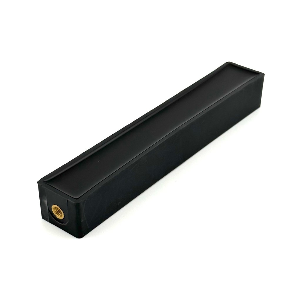

gezerken şöyle bir siteye denk geldim sadece HV ürünleri satıyorlar.
