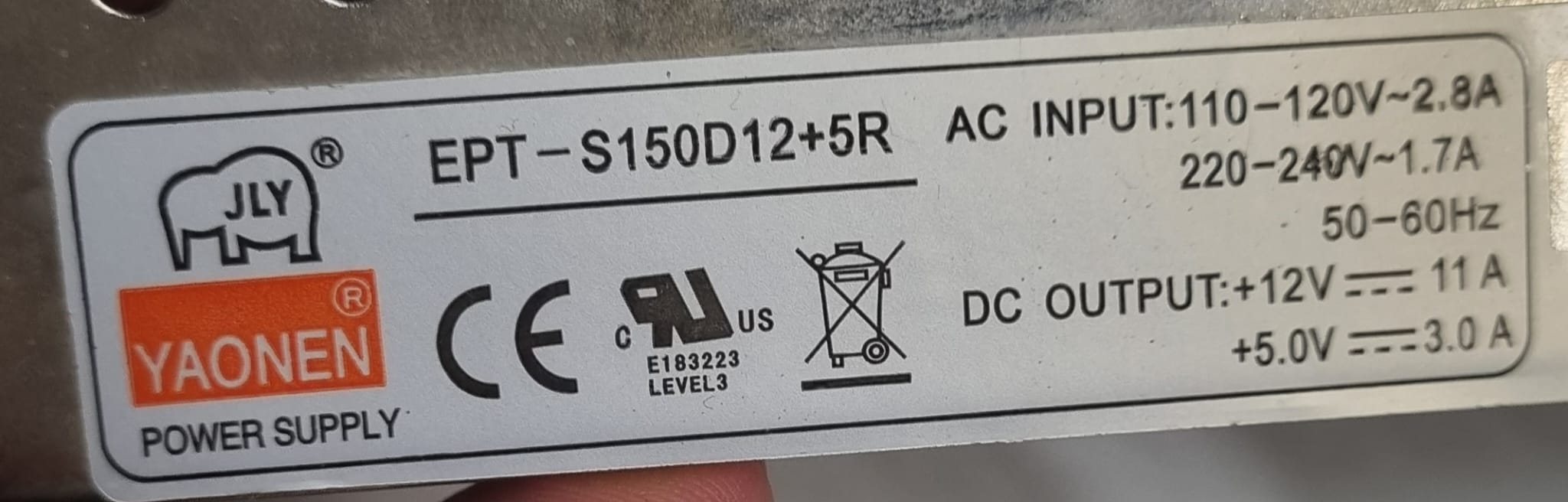

Yeni konu açmayayım dedim. Şimdide 12v/5v smps bulamıyorum.
Çıkışları en az 12V 10A / 5v 3A olması lazım.
Bunları iki farklı smps olarak alamıyorum çünkü yerine sığmıyor. İlla Tek trafo üstünde hem 12v hem 5v olacak.
Var mı bunu satan biri nette? Yada sırf bu Trafoların satışı ile uğraşan bir kişi / firma / e-ticaret sitesi vs.

26681 eklentisine bak

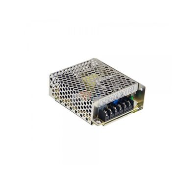

Meanwellde minnak 15w vardı sanırım o sıgar muhtemelen
