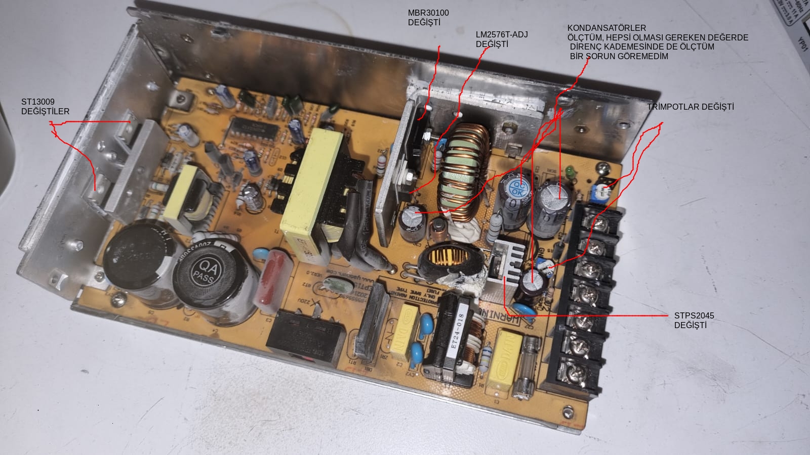

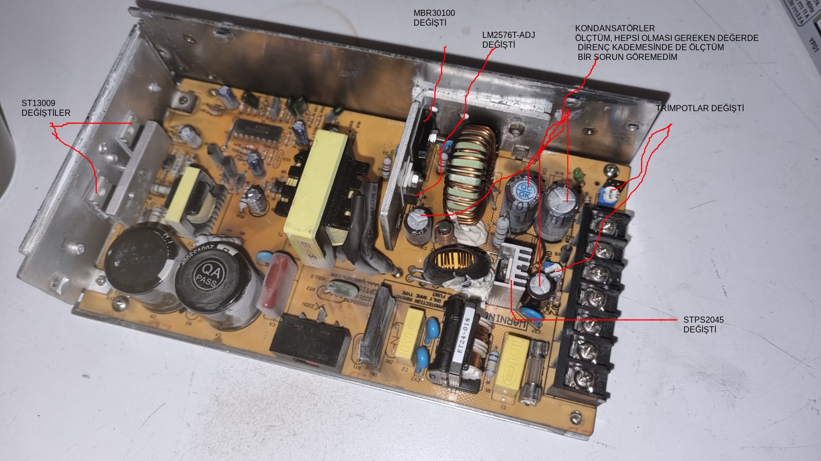

Resimde görüleceği üzere önemli gördüğüm bütün parçaları değiştim. SMPS de en ufak değişiklik olmadı.
Masa üzerinde kurcalarken 12v ve 5v çıkışlarını alabiliyorum. Yerine taktığımda da normal çalışıyor.
Ama ertesi gün makineyi açtığımda, makine çalışmıyor. Trafonun voltajlarını ölçtüğümde 12v ve 5v çıkışlarında 4v civarı bir voltaj okuyorum.
Sonra makineyi kapatıyorum, 12v ve 5v kablolarını trafodan söküyorum.
Makineyi açıyorum trafoda 12v ve 5v var. Söktüğüm kabloları trafoda voltaj varken tekrar bağlıyorum ve cihaz sorunsuz çalışıyor.
Sonra X bir zamanda tekrar gidiyor. Döngü böyle...

X bir zamanda tekrar gidiyordan kastınız cihaz çalışırken mi gidiyor, yoksa bir kere start aldıysa çalışmaya devam ediyor, kapatıp açabiliyorsunuz ama bir gün kapatınca tekrar açamıyorsunuz, doğru mudur?
Edit: dışarıda güç verildiğinde kesinlikle başlıyor değil mi çalışmaya?

TL431 sicaklik nedeniyle sapitiyordur. TL431A ile degistirirseiz muhtemelen duzelir. A modeli sicakta daha stabil sonuc uretiyor.
Cihaz çalışırken gidiyor. Kapatıp açınca gelmiyor.
Cihaz normal çalışırken akşam çıkışta kendim kapatıyorum, sabah açınca yine gelmiyor.
Ne zaman fiziksel müdahale edersem trafoya (Kablolarını söküp takmak gibi) o zaman çalışıyor. Bir süre sonra tekrar gidiyor.

TL431 sicaklik nedeniyle sapitiyordur. TL431A ile degistirirseiz muhtemelen duzelir. A modeli sicakta daha stabil sonuc urtiyor. Bunu buldum, ise yarar mi sizin siztemde?

Bence daha fazla parça değiştirme zaten @Alt 255 431 diyor sen 494 diyorsun. Biri referans diğeri pwm kontrolcü. Hali hazırda değiştirdiğin parçaların maliyetine yenisini alabilme ihtimaliniz vardı. Sıkıntının bu parçada olduğuna %100 emin misin? Belki de beslediği devrelerden birinde sıkıntı var. Kaçıran bir kondansatör gibi?
Çıkıştaki kapasitörleri değiştirmişsin ama pwm kontrolcüsünün(sanıyorum ki TL494) orayı kontrol etmemişsin. Eğer deseydin ki boşa aldığımda kesin çalışıyor, bir kere çalıştığı zaman makine çalışırken çökmüyor o zaman soft start kısmındaki kapasitör kurumuş olabilir diyecektim, ama eğer çalışmaya başladıktan sonra da gidiyorsa acaba current sense mi derdim ki sanıyorum ki bu tasarımda yok. Bu durumda illa smps bozuk diyorsanız aklıma tl494 ün beslemesi geliyor, beslemesini ilk start için RC kombinasyonu ile doğrultucu kısmından elde etmesi lazım, sonrasında ya aynı kaynağı kullanacak ya da trafodan bir sargı olacak bu iş için, o kısımda da kuruyabilecek kapasitörler var. Eğer ki bunlar kuruduysa ilk anahtarlamada çıkışta yük olunca voltaj daha hızlı çöker, uvlo ya girip girip çıkar, bu durumda da aslında çıkışta düşük voltaj görebilirsiniz. Aynı şekilde çalışırken de şebeke dalgalandı ya da anlık yük yükseldi ve besleme çöktü diyelim, soft start uygun değilse çalışmaya başlamaz. Yine de bence suçlu bu parça mı emin olmak lazım, değişen malzemelerden anladığım kadarıyla sizi oldukça rahatsız eden bir arıza ama tamir edip bir kazanç sağlama noktası sanıyorum ki geçti

TL494 beslemesi çıkışlar normalken 23v DC ölçtüm. Arızaya geçerse tekrar ölçerim.

Harcanan para hesabını sadece parça olarak bakmak hatalı, sizin işçilik süreniz(bu süre içerisinde sağlayabileceğiniz potansiyel kazançlar da dikkate alınmalı), cihazın çalışmadığı sürenin kaybı gibi faktörler hesaplanarak gerçekten maliyet bulunabilir. Ama bu ben tamire karşıyım demek değil. Tamir etmekteki amacınızı anlıyorum ve taktir ediyorum. Fotoğraftan anladığım kadarıyla sekonder de 12V dan 5Vu buck converter ile elde ediyor, ama 12V u regüle etmesi için de bir feedback mekanizması lazım dolayısıyla TL431 yoksa bile onun yerine en kötü ihtimalle bir zener diyot olmalı ki feedback verebilsin.(TL431 yerine zener varsa gerçekten sıcaklık regülasyonu kötüdür ama bu kadar değildir, dolayısı ile sıkıntı bence oradan değil) Multimetre ile TL494 beslemesini ölçmek çok sağlıklı değil, büyük ihtimalle TL494ün anahtarlama frekansında(ki tahmin yapmak zorunda kalsam 60-100khz arası derim) sallanıyor o gerilim. Ancak 23V dc komponent de ciddi miktar, dolayısı ile beslemeden olma ihtimalini bence düşürüyor.
Eğer her seferinde boştayken başlayıp, yüke verince sıkıntı çıkartmıyor ise şöyle bir şey yapabilirsiniz. Çıkışa bir devre ekleyin 5V ayağa kalktıktan belirli bir süre sonra röle ile 5V ve 12V hattını yüke versin.(RC devre ile and gate e girin, çıkış ile DPDT röle sürün) kötü bir çözüm, sorunu yamamak gibi bir şey şu aşamada ama size zaman kazandırır.

TL494 çevresinde 3 tane zener var.

Öncelikle SMPS çalışıyor iken +12V ve +5V dan çekilen akımlara bak. Belki de sınırda veya üzerinde akım çekiliyor. O zaman voltajlar sarkmaya başlar. Muhtemelen senin trafoyu söküp takman değil asıl bunu toparlayan, SMPS'de aşırı ısınmış olan birşeylerin soğumaya başlamasıdır.
