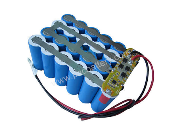

Merhaba arkadaşlar başlıkta belirttiğim gibi bir lifepo4 pil yapmak istiyorum ama bağlantıları nasıl yapmalıyım ve nasıl bir bms kullanmaliyim yardımcı olurmusunuz

Merhabalar.
12.8 volt için 4 seri pil kullanmalısınız. 36 amper için 6 amperlik pillerden her seri gruba 6 paralel yapmalısınız.
Yani toplam 24 pil kullanmalısınız. 4 seri için bms bu bms çekeceğiniz akıma göre anlık vereceği akimda olmali ve sarj süresine göre uygun akimda guc kaynagi seçmelisiniz.

Bms olarak verebileceğiniz bir örnek varmıdır link falanda okur aslinda ben dalış kompresörü yaptım pil olarak jel akü kullanma taraftariydim ama kullanım acisindan sanırım lifepo4 daha iyi olucak gibi yani bağlanti bms ve şarj aleti seçimi konusunda yardımcı olursanız yapabilirim diye düşünüyorum

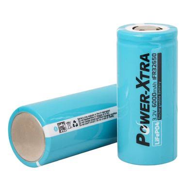

Konu bir aylık var ama 6 amper pil ben görmedim. Özellikle 18650 kılıfta. Şarjlı bisiklet vb akülerinde kare pil gördüm. 10 Amper civarında boyut olarak oldukça iri idi.
Panasonic 18650 piller bile 2250mAh.
36 amper için bu pillerden 6 seri değil 16 seri kullanmanız gerekir. Bu da maliyeti hesapladığınız yerin nerdeyse 2.5 katına çıkarır.
Alternatif öneri olarak hovercraft bataryasını 2-3 adet paralleleyip sağlam bir stepdown ile kullanın. Hem hazır paket hem de şarj kısmı birden çözülmüş olur.
Kalite konusunda bişey diyemem.
Bahsi konu piller lityum demir fosfat pil.
Boyutu 32650 3.2 volt 6000 mAh. 18650 pilden bahsetmedik.
