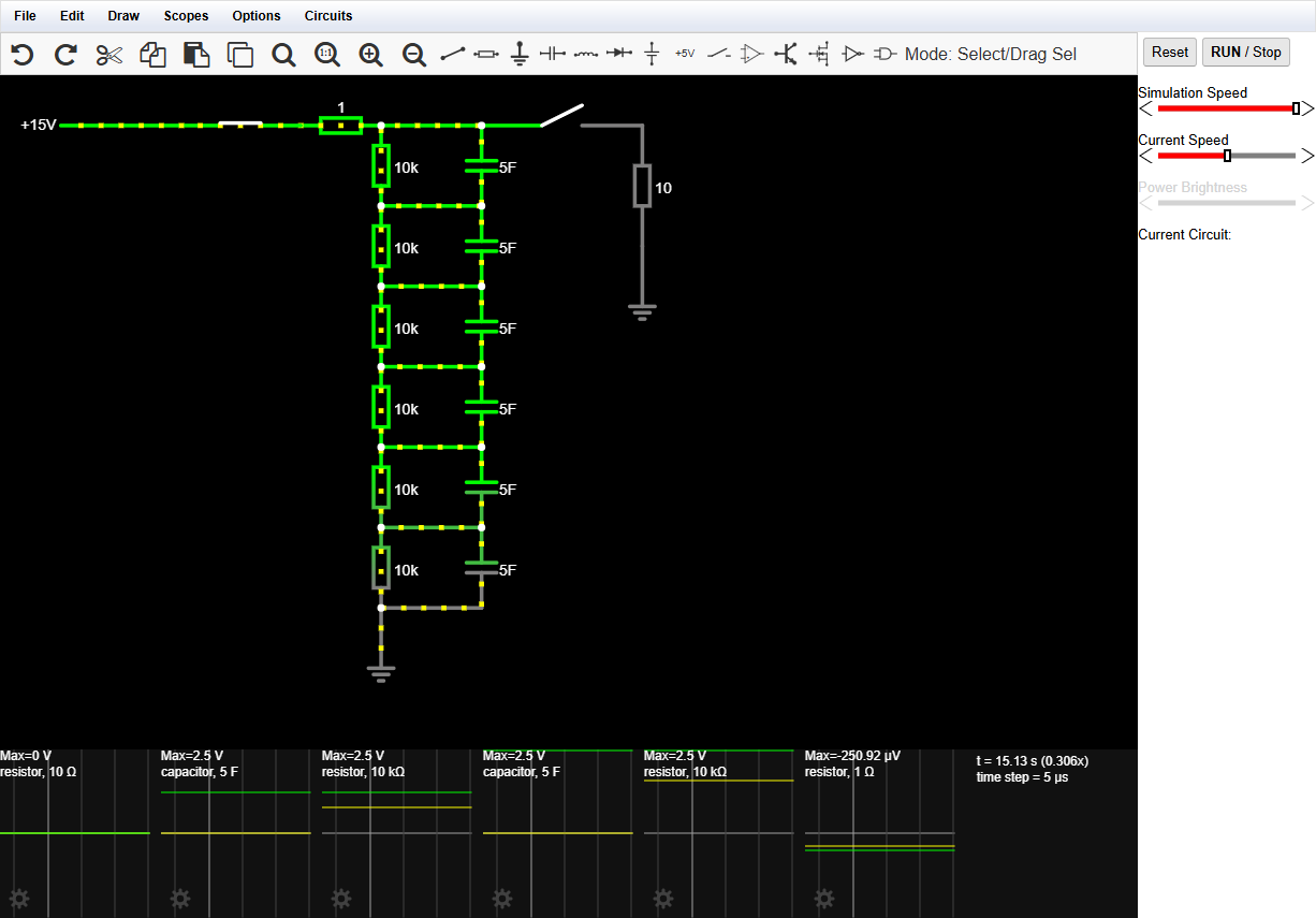

15 voltluk besleme voltajına seri bağlı 1ohmluk direnç olmayınca en üstteki direnç kondasatör ikilisinde voltaj kapasitor delinme voltajını aşıyor.
1 ohmluk direnç çok güçlü olmalı.15/1*15=225 watt yapıyor.
Dirençleri 10K kondansatörleri 5Farad seçtim. simulasyon çok yavaş çalışıyor.
hocam şu direnç uygun olurmu şarj dengelemede
Kondansatörlere paralel bağlı olan dirençlerden az akım çekiyor.
220 ohm direnç fazla akım çekmez.
Onda sorun yok.
1 ohm olarak koyduğum direnç üzerinden çok akım geçiyor.
Onun yerine ne konulacağını bulamadım.Fırın telinden olabilir.
Bu direnç konulmazsa en üstteki kondansatörün voltajı delinme voltajını anlık geçiyor. Hasar görür.
Paralel bağlı dirençler voltajı dengelemiyor.

söylediğim direnci bağladığım 6 aylık bir kullanımda olan kapasitörlerde bir etki göremedim. Biri 3,20v diğerler 2.80v ve 1.10v dolu 6 lı seri bağlı. Adaptör 12v 10 amper ampul ile dolum yaptım ve toplam setin doluluğuda 11.97volt adaptörün maksimum çıkış voltajı kadar dolu gösteriyor ama eşit değil. Sıfır kapasitörler ise yine her bir kapasitöre direnç lehimledim ve toplam voltaj 11.97 ve her bir kapasitör eşit dengesiz değil.
