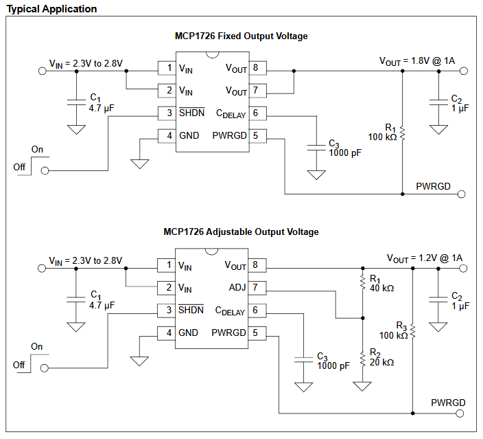

Düşük Sükunet akımlı Az elemanlı LDO Regülatör.
MCU beslemelerinde ideal bir çip.
Features
• 1A Output Current Capability
• Input Operating Voltage Range: 2.3V to 6.0V
• Adjustable Output Voltage Range: 0.8V to 5.0V
• Standard Fixed Output Voltages: - 0.8V, 1.2V, 1.8V, 2.5V, 3.0V, 3.3V, 5.0V
• Low Dropout Voltage: 220 mV typical at 1A
• Typical Output Voltage Tolerance: ±0.5%
• Stable with 1.0 μF Ceramic Output Capacitor
• Fast Response to Load Transients
• Low Supply Current: 140 μA (typical)
• Low Shutdown Supply Current: 0.1 μA (typical)
• Adjustable Delay on Power Good Output
• Short-Circuit Current Limiting and Overtemperature Protection
• 3x3 DFN-8 and SOIC-8 Package Options
• Passes Automotive AEC-Q100 Reliability Testing
Applications
• High-Speed Driver Chipset Power
• Networking Backplane Cards
• Notebook Computers
• Network Interface Cards
• Palmtop Computers
• 2.5V to 1.XV Regulators
1A gibi yüksek akımlarda linear regulator kullanmak bana mantıklı gelmiyor. Ekseri giriş bir 5V adaptörden sağlanığını varsayarsak (en azında bende hep böyle oluyor):
5V - 3,3V = 1,7V => 1,7W @ 1A
Yani 1/3 ısıya dönüşüyor.
Sürekli 1A çeken bir yapı için pcb de ısı üreten bir nokta oluyor haklısınız. Ama kartın normal ihtiyacı 100-200mA ve kısa süreli ~1A ihtyacının olduğu durumlar oluyor. Birde kart üzerinde farklı voltajlarda çalışan birden fazla çevre birimi varsa, tasarım ve maliyet konusunda avantaj sağlıyorlar.
Bu gibi durumlarda çok fazla çevre birimi istemediği için ldo lar candır :)
