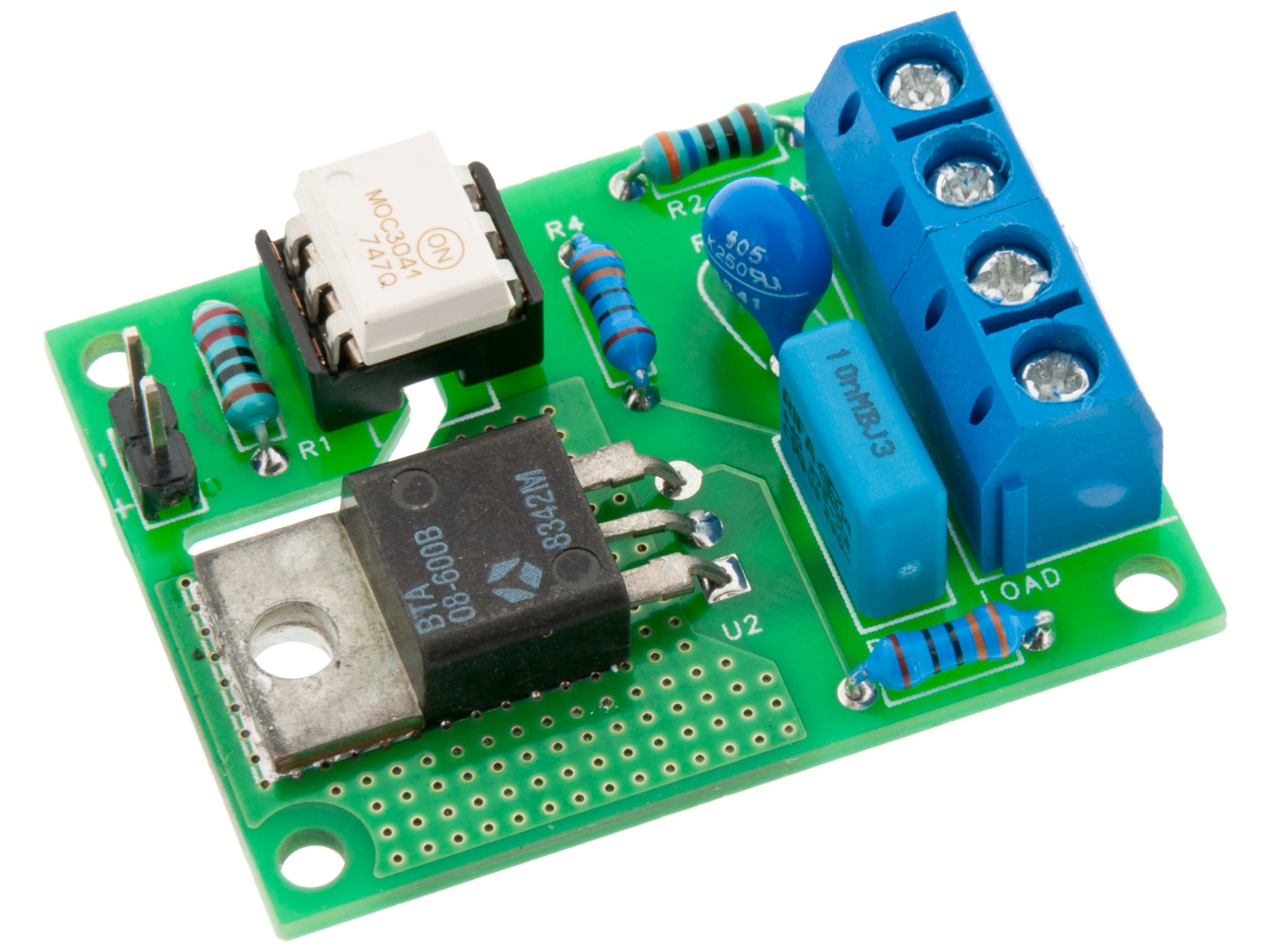

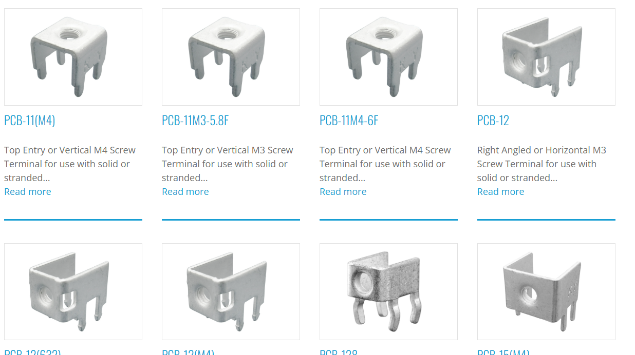

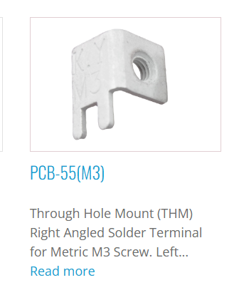

eğer düşük akım kapasitesi yeterli ise, kartlarda ağır komponentler (trafo, bobin, büyük kondansatör vb) yoksa pin header ile bahsettiğiniz şekilde yapabilirsiniz, daha önce DC giriş fix 15V 5V çıkış için yaptığım bir SMPS'te kullandığım bir yöntem, çok küçük bir karttı küçük trafo vs dahili mevcuttu. eğer yüksek akım, ağır komponentler vs varsa kangyang sitesinden uygun olabilecek 90 derece M3 vidalı metal lehimlenebilir terminaller temin edebilirsiniz, daha önce kullandığım bir modeli iletiyorum.
farklı alernatifler

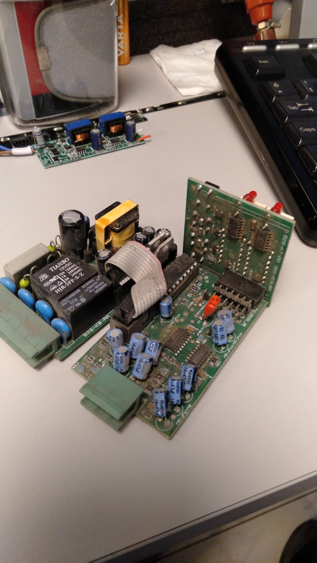

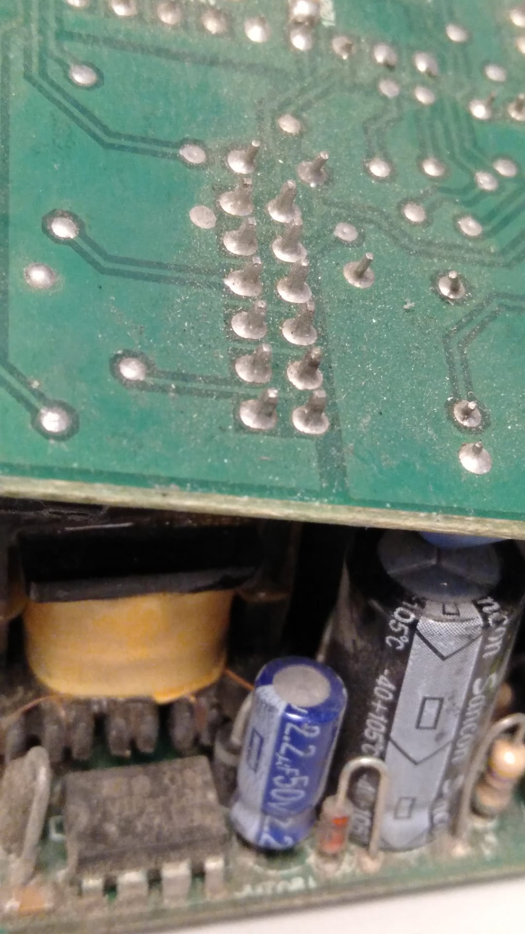

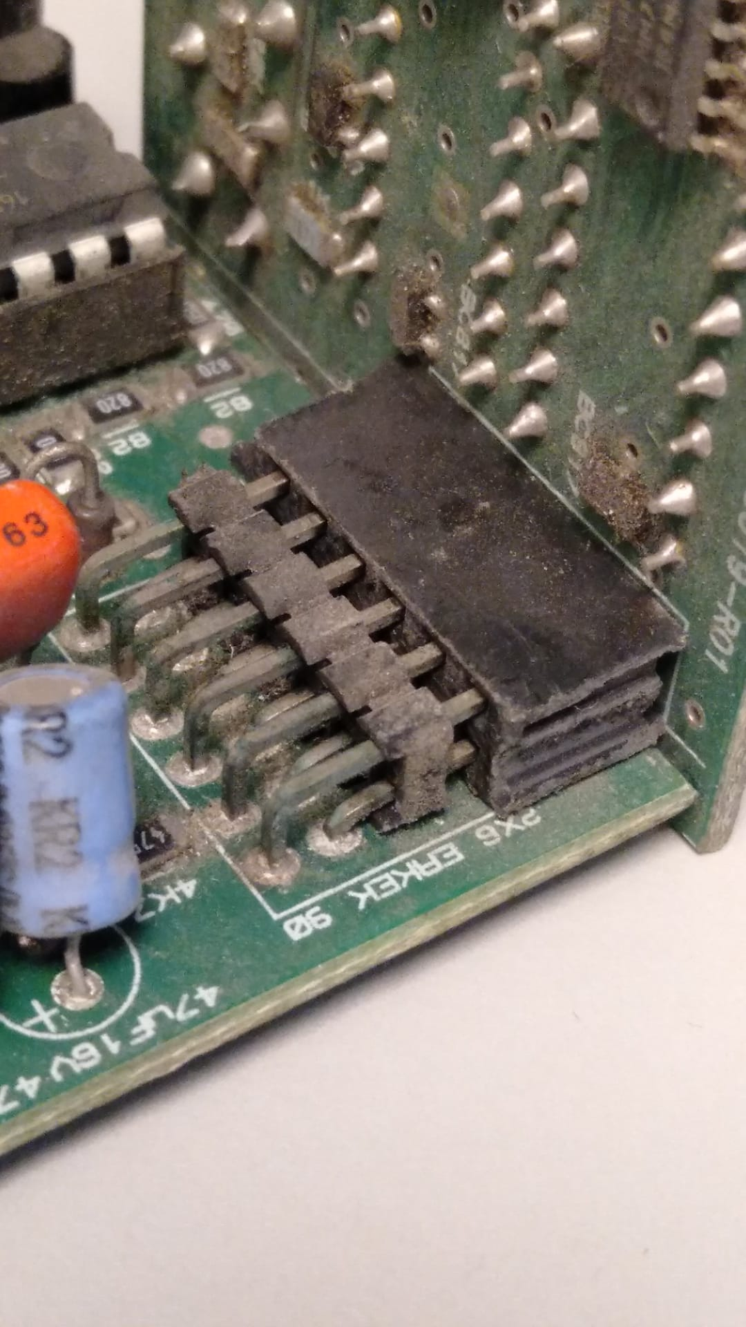

AC-DC flyback için 220yi taşıyacağım. Bana da gezdirmek çok sağlıklı gelmiyor fakat müşteri her şeyi belirlemiş ben bunu istiyorum diyor bir türlü de diğer türlüsüne ikna edemedik. Yapacağız bir şekilde artık. Cevap veren herkese teşekkür ederim.
3lü pin headerin orta pinini boş bırakarak (bir yere bağlamadan) 220v taşıdım, sorun yaşamadım.
Reactions: rms
illaki header olacaksa 3 pin yerine 5 pin kullanarak ortayı boş bırakıp faz ve nötr için ikişer pin ayırsananız daha sağlam olur.
Çift sıra pin 90° hedaer kullanıp bir atlamalı pin bağlantısı yaparsan istediğin olur. Ancak cemre arkadaşımızın dediği nesneden de sabitleyiciyi ayrıca kullanmalısınki kıpraşıp temassızlık yapar duruma düşmesin. ikişer ikişerenine pinleri birleşik kullanıp boyunadan birer atlamalı yaparsın.
Kutuda dik PCB yerleştirmek için raylar var, onlara güveneceğim. 2x3 2.54mm header kullanıp orta kısmını boş bıraktım. Sanırım bu şekilde bazı pinleri olmayan headerlar da varmış zaten. TI firmasının birkaç referans tasarımında da kullandıklarını gördüm.
