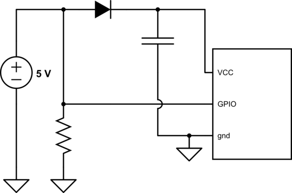

Sistemde pil var ama ani kesintide sadece mcu ve epromu 3-5 saniye destekleyecek kondansator kullanmayi dusunuyorum. İstedigim gibi olmaz ise pilden bypass ederim.
@taydin CRC dedin veri yazılmaz dedin işgillendirdin beni. :oops:
aşağıdaki yapı ile kesntide yeteri zamanı elde ettik. veriyi yazdık. birde üzerine okuduk. doğruladık. Yani veri yazarken kesinti olmasını beklemiyorum. başka bir tedbir almak gerekliimi? Yazdığımı okuyamıyorsam (daha kesinti olmadan) o zaman eprom bozulmuştur. Aklıma başka sorun gelmiyor.
Eğer her parametrenin birbiri ile uyumluluğunu ve tutarlılığını kontrol edebiliyorsan, yani mantıklı parametreler olduğunu test edebiliyorsan, aslında CRC ye gerek yok. En fazla ne olur? Sistem güvenli bir şekilde, ama yanlış modda veya yanlış yapılandırma ile çalışır. Ama bu tutarlılığı kontrol etmeye yazılımın aklı yeterli değilse, o zaman CRC mutlaka gerekli, yoksa sistem tehlikeli parametreler ile çalışabilir (aşırı devir, aşırı sıcaklık vs).
Sanırım GPIO interrupt ile enerji kesildiğini anlayıp hemen EEPROM'u kaydetmeyi değerlendiriyorsun. Burada birçok senaryo var. Tam olarak her durumda güvenli bir şekilde çalışacağının bir garantisi yok. Mesela şu senaryoyu düşün: Elektrik kesildi, ve kapasitör kritik voltaja düşüp tam MCU off olmadan önce EEPROM'a yazma başladı. Yazma yarıda kalacak.
Diyelim GPIO yu kesme olarak yapılandırdın ve enerji kesildi, interrupt'a girdin. Ya tam olarak ana kod EEPROM'a yazmanın ortasında iken kesme geldiyse?
O yüzden ya MCU yu sürekli canlı tutacak bir pil olması lazım, yada EEPROM yazmalarını öyle bir sıralıyacaksın ki, elektrik nerede kesilirse kesilsin EEPROM içeriği tutarlı kalacak. En fazla, en son olay kaydedilmemiş olacak.

Yazma ortasinda kesime gitmesini kodla cozerim.
Kondansatoru buyuk secerim. 10sn dayansa rahat rahat yeter. Ama oldu bozuldu... Sayac verikilerini ust uste yazmayi dusunuyordum. Bu kotu bir fikirmis. Arabanin km sayaci gibi dusun. Araban 80binde o gun 50km yaptin. Silip 80050 yazarken bir sikintida 80binde gider. Ya iki ayri adreste yedekli bir sey yapmaliyim. Yada iki ayri eprom kullanmaliyim. Her sekilde bir yedek yaratmaliyim o zaman..
