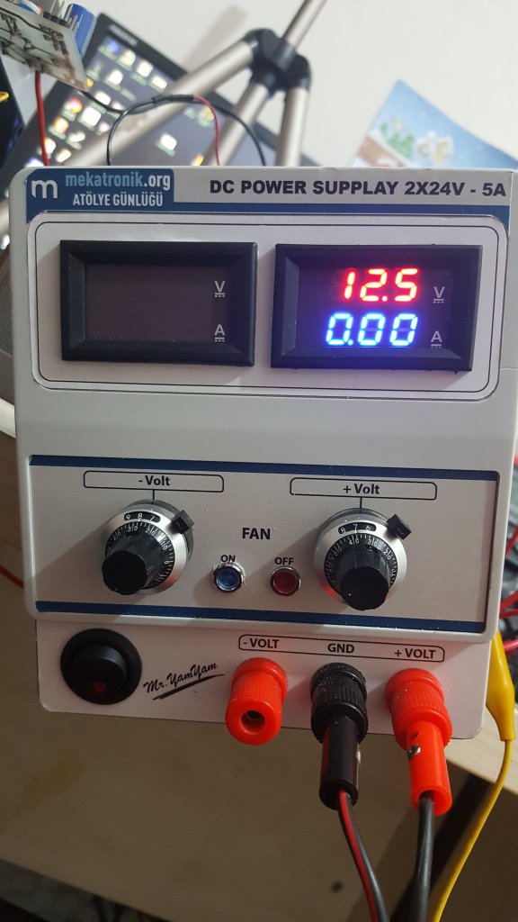

Fan devresini kalın bir yalıtkan ile trafo üzerine koysam sıkıntı olur mu?
Devrenin ne olduğunu göremiyorum, o yüzden manyetik alandan nasıl etkilenir, veya etkilenir mi net değil.
Onu başka yere aldım abi. Şimdi başka sıkıntılarım var. Simetrik yapmasam iyiydi ama geçen sene yokluğunu çok çektim. Dün gece 1'e kadar uğraştım. Bir aksilik olmazsa bu gün kapatıcam kutuyu.
Bundan sonra aklında olsun, simetrik güç kaynağı yapmak için orta uçlu sekonderi olan bir trafo ve pozitif negatif regülasyon entegrelerine gerek yok. İki tane bağımsız sekonder, iki tane de tıpatıp aynı pozitif regülatör devresi kullanırsan sana daha fazla esneklik sağlar. İki tamamen bağımsız güç kaynağı çıkışın olur ve bunları istersen seri bağlayıp voltajı artırırsın, istersen (özel tedbirlerle) paralel bağlayıp akımı artırırsın.

Artı kutup yine sapıttı. 15v dan yukarı çıkamıyor. Dijital göstergelerin ne yaptıysam ikisinin birden akım göstermesini sağlayamadım. Biri gösterse diğeri göstermiyor. Sanırım trafoyu simetrik yerine 48v 4A olarak tek kanal yapıcam ve koruma devresini de iptal edicem.
Videoda dikkatimi çeken bazı şeyler:
Lehim sökme pompasını öyle kurulu olarak bırakma :mad: Yayını eskitiyorsun.
Negatif kaynakta tehlikeli birşey yapmışsın. KIRMIZI renkli terminale eksi voltaj geliyor! Kırmızı her zaman siyaha göre pozitif olarak varsayılır ve bunu kullanacak adama (belki de 5 sene sonra o adam sen olacaksın :D ) çok kötü bir sürpriz yapıyorsun! Bu şebeke toprak hattı olan sarı/yeşil kabloya birisinin FAZ bağlaması gibi birşey, kimse beklemez böyle birşeyi ve fena ısırılır. Doğrusu ona farklı bir renk kullanmak.
Aslında daha da doğrusu, güç kaynağını böyle kalıcı olarak simetrik YAPMAMAK. Trafonun sekonder sargısının ortak bağlantısını ayır. Orada iki tel birbirine lehimlidir, sökmen yeterli. Sonra da bağımsız iki pozitif kaynak yap. Böylece KIRMIZI renk artık yalan söylememiş olur.
Şu işlemi yapman yeterli iki bağımsız kaynak haline getirmek için:
1) Trafo orta ucunu ayır. İstersen resmini koy oradan işaretleyeyim.
2) Negatif tarafı tam olarak pozitif ile aynı devre yap.
Bu volt amper göstergesi de tuhaf çalışıyor. 4V dan aşağısında sönüyor. Herhalde bunu çıkış voltajından beslemişsin.
Onun bağlantı şeklini ben de bilmiyorum, kullanmadım, ama böyle olmaması lazım. Ve internette birkaç yere bakınca onlar da böyle bağlamış. Hatta youtube'da birisi özellikle öyle bağlamayı tavsiye ediyor. Bunun böyle olmaması lazım! Bir tane alayım da anlamaya çalışalım nedir. Ayrı bir konuda bunun bağlantı şeklini irdeleriz.
Lehim pompasına 10 senedir birşey olmadı abi. Aldığım ilk pompadır. Ne hikmetse bozulmadı. Ama tavsiyene uyucam tabiki :D
Kırmız kablo olayı voltmetreyi eksi kutba bağlamak zorunda olduğum için öyle oldu. Diğer bağlantı ucu da sabit pin olduğu için değiştiremedim.
Zaten sistem de stabil olmadı. 48v 4A güç kaynağına çeviricem.
