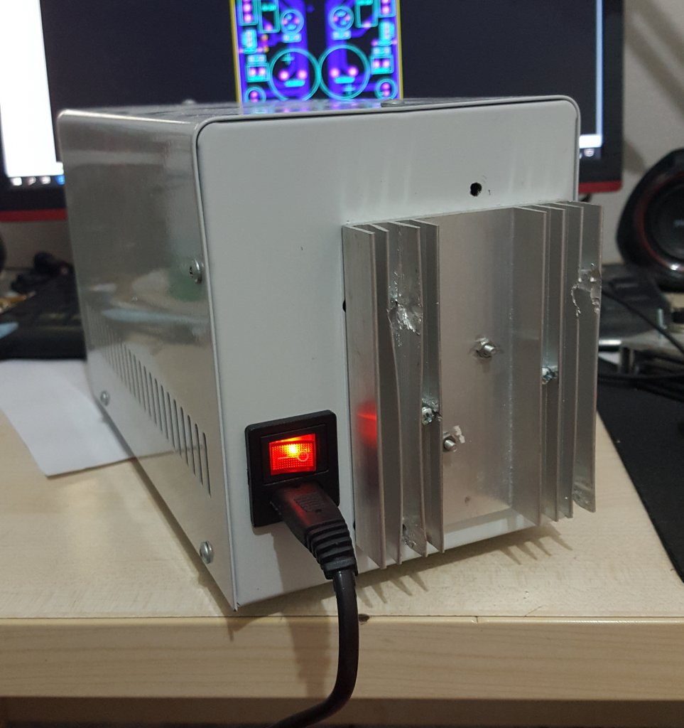

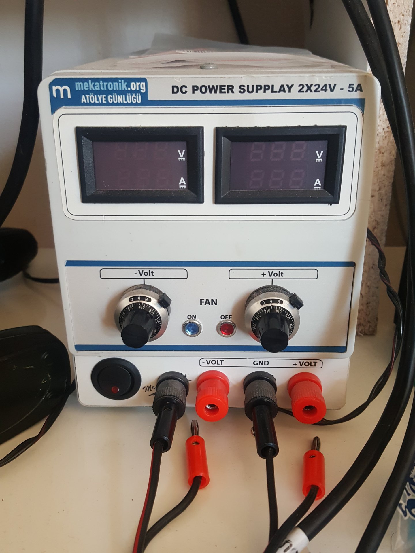

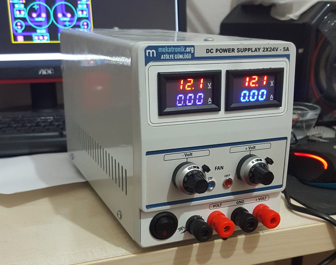

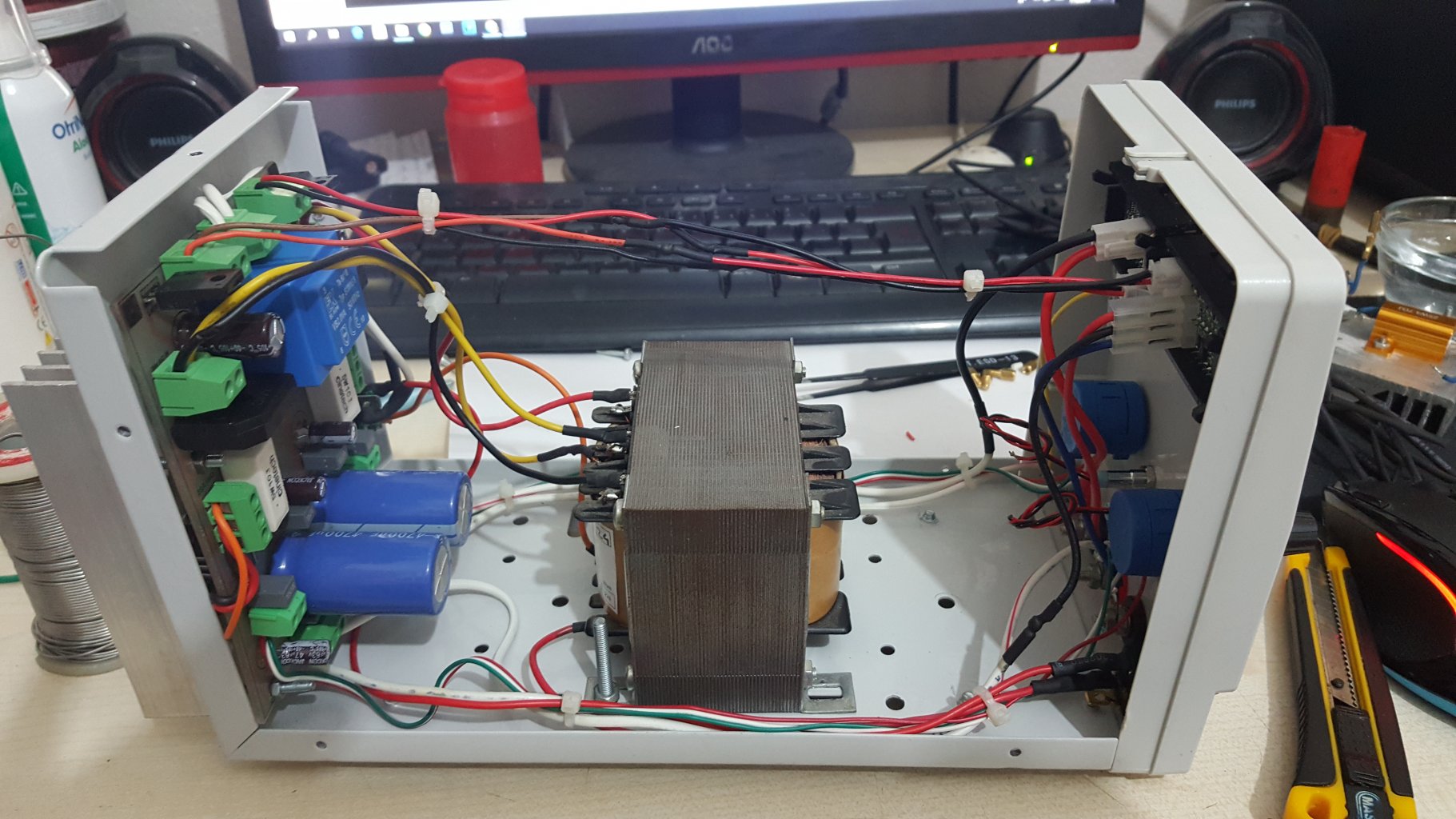

Evet arkadaşlar 21 sayfa 460 yorum ile 2X24V Simetrik Güç Kaynağı Projemizi Bitirmiş Bulunuyoruz.
Başlangıçta 2x24V Simetrik Güç Kaynağı + Kısa Devre Koruması olarak çıktık yola. Ancak yaptığımız devrenin stabil çalışmaması ve Dijital Avometrelerin bitişik sargıda ölçüm yapmaması sonucunda karar değiştirerek;
1- Kısa devre korumasını iptal ettik
2- Bitişik olan 2x24 volt sargıların ortak ucunu ayırarak 2 adet ayrı 24 volt elde ettik.
3- Dijital Avometrelerin Sağlıklı çalışabilmesi için devre üzerine 2x12 volt kapalı tip küçük bir trafo ekleyerek LM7810 ile regüle ettik. Avometrelerin beslemesini direk bu kısımdan 10v ile sağladık.
Sonuç Olarak;
Yaptığımız devrede 2 Adet ayrı ayrı kullanabileceğimiz 24V 2A verebilen kaynağımız oldu.
Ayrıca Çıkışları seri bağlayarak 2x24V simetrik olarak kullanabiliyoruz.
İki kaynağın da ayrı ayrı voltaj ve akımlarını ölçebiliyoruz.
Devreyi yapmak isteyen arkadaşlar için Proteus dosyasını aşağıya ekliyorum.
Bu işe girişen arkadaşlara bu konu üzerinden ben ve diğer forum üyeleri tarafından destek verilecektir.

Yakışıklı olmuş, memnun musun?
