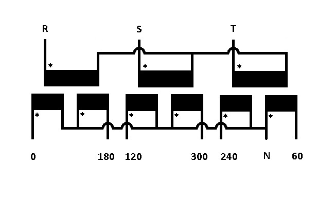

3 Fazli sebekeden 6 fazli gerilim elde etmek.
Mikro Step
25 Eylül 2022
3,853
Bu konuyu bir baska forum sitesinde ele almistim. Simdi de burada ele alalim.
3 fazli sebekede her bir faz 120 derece kayikliga sahiptir. Bu nedenle her bir faz noture gore 220v potansiyele sahipken iki fazdan alinan gerilim 220+220 degil 380volttur.
Bu kisa aciklamadan sonra;
Elimizde 3 fazli sebeke var. 3 fazli motorla 6 fazli alternator cevirmeden ya da 6 fazli elektronik inverter kullanmadan fazlar arasi 60 derece olan 6 fazli gerilimi nasil uretirsiniz?
Trafo kullanmayacaksınız dememişsiniz.
Yıldız ya da üçgen primer sargılı trafonuz olacak.
Bir sekonderi yıldız bağlı.
Diğer sekonderi üçgen bağlı trafo.
Alın size 60 derece faz farklı trafo.
Gerilim seviyeleri faz faz aynı olacak yalnız. Çok kolay ayarlanabiliyor. Merdiven altı trafocular bile yapabiliyor bunu. 12 pals doğrultucular böyle yapılıyor zaten. İsterseniz size 24 pals da veririm 30 derece.

R fazimizin gerilimi V=sin(x)
S fazimizin gerilimi de V=sin(x-120) olarak yazabiliriz.
Genlikleri basitlik acisindan 1v aldik.
Simdi bu iki gerilimi seri baglayarak elde edecegimiz gerilimi hesaplayalim.
V=sin(x)+sin(x-120)
V=sin(x) + sin(x)cos(120)- cos(x)sin(120)
V=sin(x) -0.5sin(x) - Kok3/2cos(x)
V=0.5sin(x) - Kok3/2cos(x)
V=sin(x-60)
Normalde iki faz arasinda 120 derece faz farki varken seri baglanti yaptigimizda aralarinda 60 derecelik aci oluyor.
O halde yapacagimiz is cok basit.
3 fazli sebekede fazlari seri baglayamayacagimiza gore bir transformatorde sekonderden elde edecegimiz gerilimleri seri baglayacagiz.
Yani seri baglanti yapmak icin her bir sekonderden iki tane sarmamiz gerekecek.
Bir de ikinci yolu aciklayayim.
3 fazli gerilimlerimizin acilari 0, 120, 240 idi.
Simdi bunlari 180 derece cevirelim. (Bir sarginin giris cikisini yer degistirirsek aci 180 derece olur)
Bu durumda 180, 300 ve 420 dereceleri elde ederiz. (420 derece, 60 derece ile ayni anlama gelir)
Simdi elimizdeki faz farkli gerilimlerin acilarini yan yana yazalim.
0, 60, 120, 180, 240, 300
Dikkat ederseniz aralarinda 60 derece olan 6 tane fazimiz oldu.
Gordugunuz gibi birisi ucgen digeri yildiz sargili ozel transformatore ihtiyac yok. Sadece her sekonderden iki tane sarilacak ikinci sekonderin uclari ters cevrilecek.
Asagidaki de 3 fazdan 6 faz elde etmeye yarayan baglanti semamiz.

0 ve nötr arasındaki fark nedir?
Bugün trafocu bir arkadaşımı aradım. Çizdiğiniz trafo yapısını sordum.
a) 3x10kVA, 1ph giriş, 2 sargılı sekonder çıkış trafo ile
b) 1 adet 3ph üçgen, 1 çıkış yıldız, 1 çıkış üçgen trafo fiyatlarını sordum.
b şıkkının daha uygun fiyatlı olacağını çünkü daha az silisli saçla bunu yapabileceğini belirtti.
Ben onun yalancısıyım nedenini bilmiyorum, bana sormayın o yüzden.
Fakat günün sonunda böyle bir ihtiyacım olsaydı bir proje için ve parasını verip, alıp, kullanacak olsaydım arkadaşımın sözüne güvenir b şıkkını alırdım.
