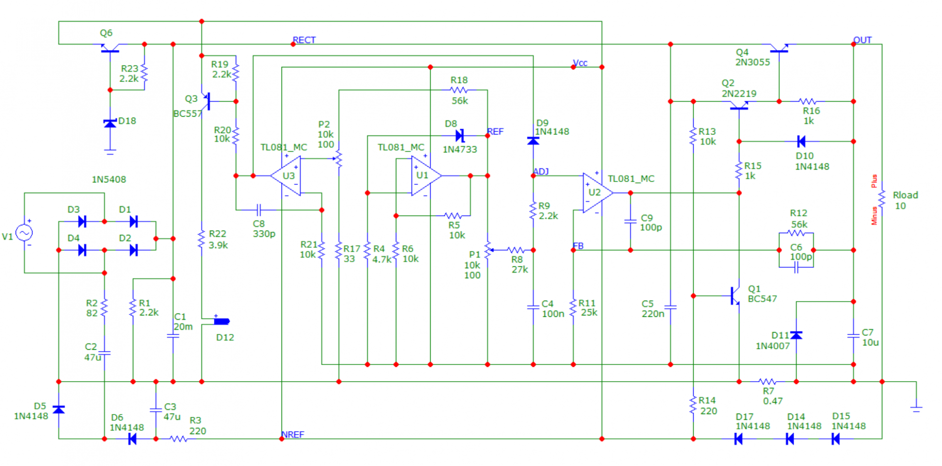

@taydin abi şimdi senin microcap de son iyileştirmeleri yaptığın şemayı aynen KiCad'e geçiriyorum.
Opampları TL081 bıraktım, BD135'in base'indeki zener 12v mu kalacak yoksa yine onuda 36v mu yapacağız. (D18)

Yalnız D18'e cevap alamadım. 12v mu 36v mu? (TL081 kullanırsak)
Onu daha önce söylemiştim ya, 36V olacak o. TL081 kullanamayacaksın, MC34071 şart. TL081 in güvenli çalışma voltaj sınırını kesin olarak aşıyoruz 30 V çıkış verecekse güç kaynağı.
Anladım tamam o zaman. ben 24 tan gidiyoruz sandım.

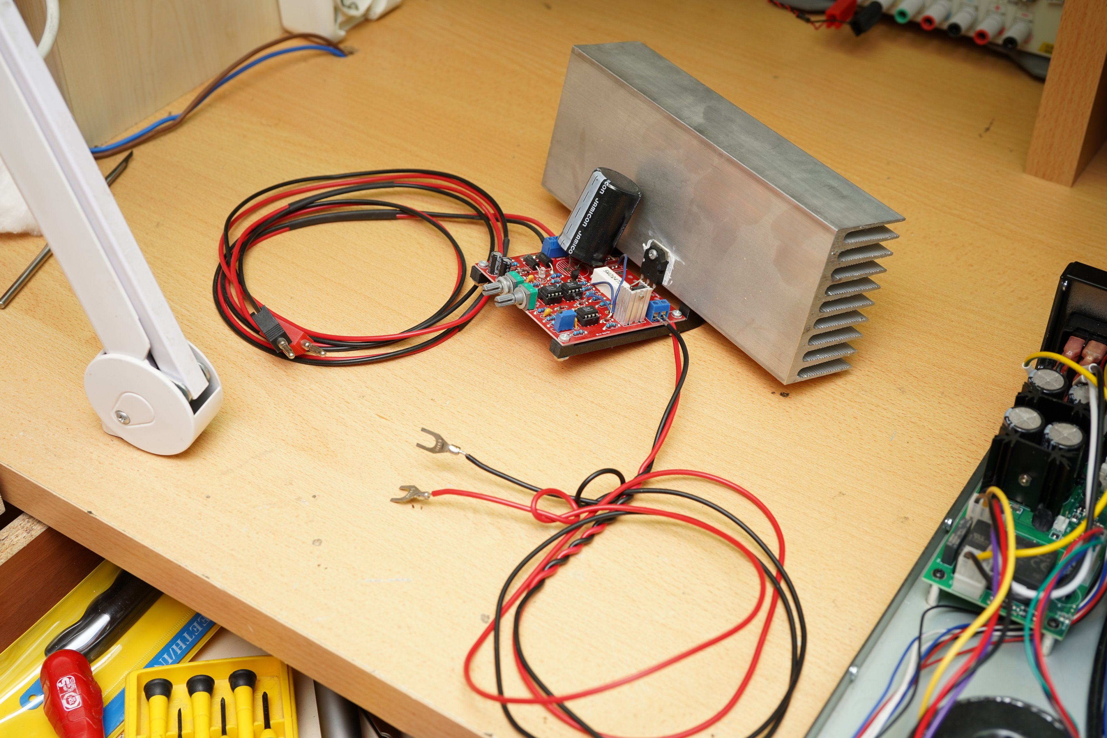

Benim elimdeki devrede ben bu değişikliklerin hepsini uyguladım. Hem voltaj regülasyonu hem de akım regülasyonu çalışıyor. 0 - 30V, 0 - 3A. Girişte trafo voltajında ± %10 değişimleri de test ettim, regülasyon bozulmadan çalışmaya devam ediyor. Gerekirse değişik testlere hazır şu anda :D
29333 eklentisine bak
İşte bunun tam olarak güncel hali aşağıdaki gibi oldu :D
