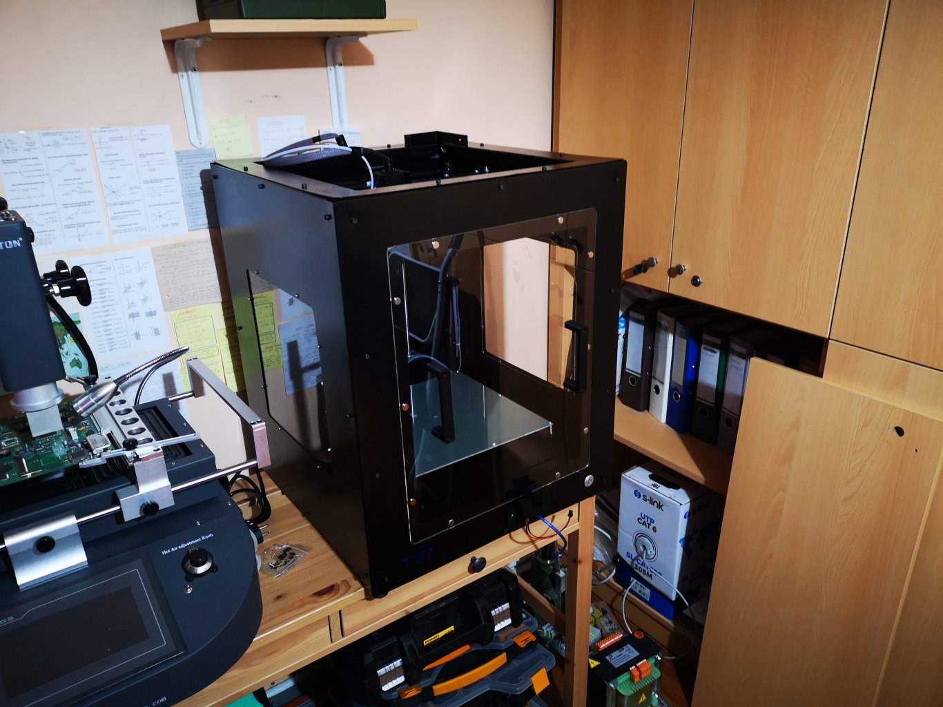

3d yazıcı geldi
Camın hala gelmesini bekliyorum. Yazıcıyı gönderirken içindeki malzemeleri koli bandı ile sağa sola yapıştırmışlar. Hatta hızlarını alamayıp eksen raylarına da koli bandı yapıştırmışlar. Tabi o yapışkan da iyice sıvazlanmış. Şimdi mecbur tinerle sildim ve oradaki yağ da gitti.
Kızak yağı var elimde, onunla tekrar yağlamayı düşünüyorum.
Nihayet ben de bir tane edindim. Hatta 18650 pil ve şarj yuvasını deneme baskısı olarak aldım. Sonuç muhteşem. Üzerinde cam plaka vardı ve satan kişi kendi alışkanlığı da olan cam kullanmamı tavsiye etti. Fakat şöyle bir durum var cam da olsa mutlaka pritt kullanmak gerekiyormuş. Uzun soluklu baskılarda riske atmamak için. Ancak ben kutusunda gelen orijinal manyetik tablaya heves ettim ve onunla dün geceden beri 6-7 tane farklı çıktı aldım. Hepsi de başarılı oldu. Üzerindeki tabla resimde de görüleceği üzere yıpranmış olduğundan yenisini sipariş ettim.
Ooo hayırlı olsun :) Baskı hakkaten çok kaliteli görünüyor. Benim cam hala gelmedi bekliyorum.

Cam bu hafta da gelmedi. Ben de makinanın, kenarları kırık olan yan akriliklerinden birisini söküp iyice camsil ile temizledim ve onu koydum tablaya. Bakalım ne olacak.
Akrilik tabla hiç olmadı. Ekstruder ucu tablaya yaklaştığı anda eriyor. Ekstruder 200 °C ye ayarlı.
Tablayı sökünce de zaten sıcaktan bombe yaptığını gördüm. Mecbur camı bekleyeceğiz :kizgin2:

Aslında olabilir. Ama tam tablanın ortasında bir yarık var. Çalışılan parçayı oraya denk getirmemek lazım.
Bu yarik isitici tablada mi?
Eger oyle ise ilginc bir durum. O yarigin bir islevi olmali yoksa orada ne isi var?
