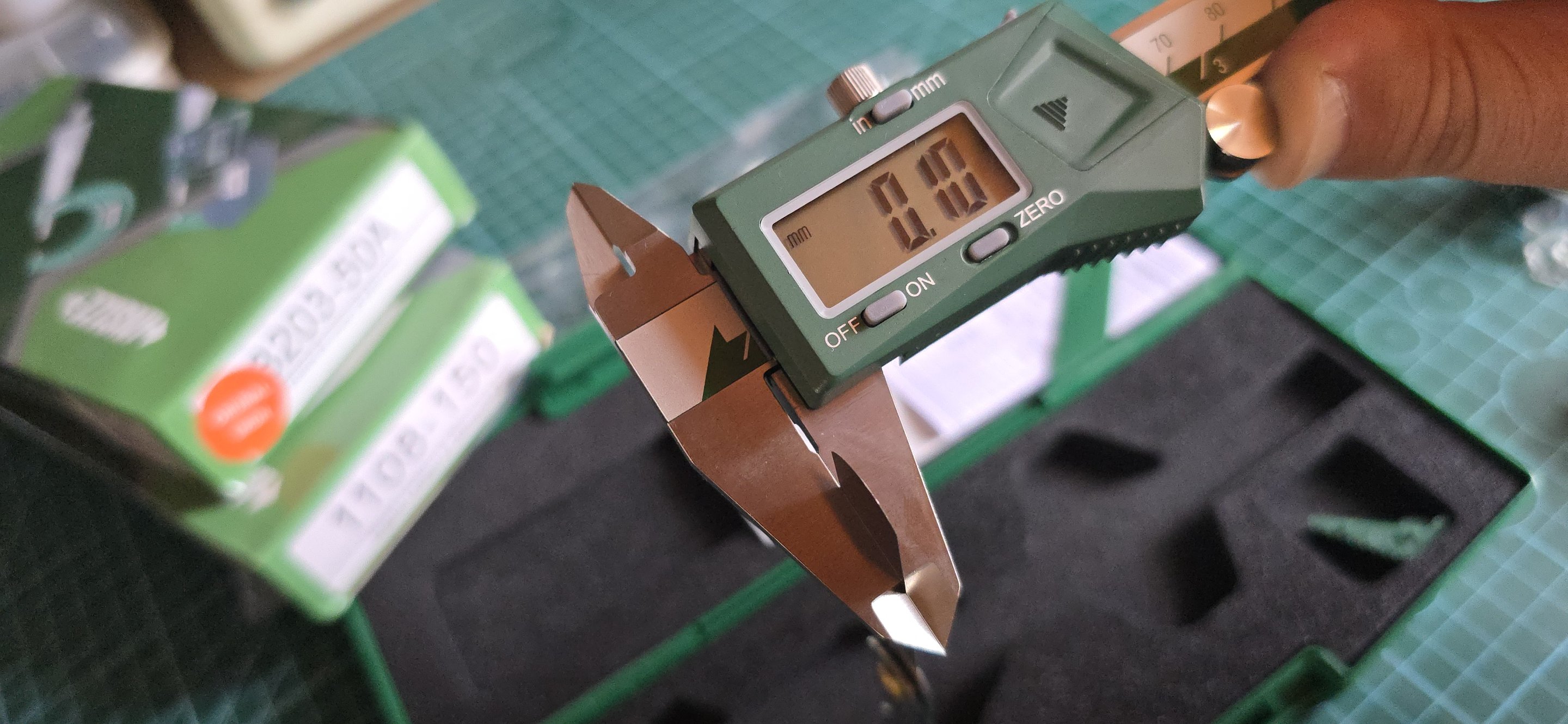

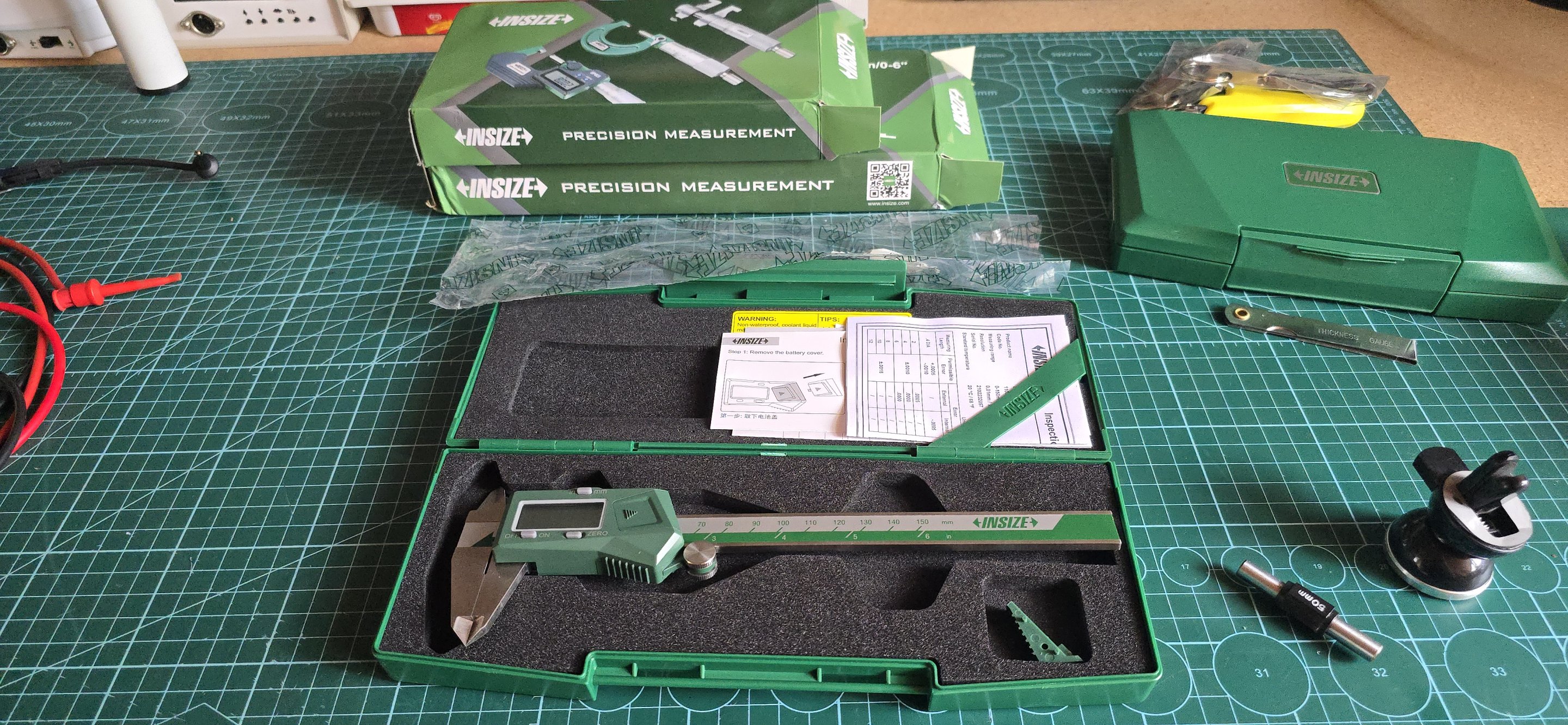

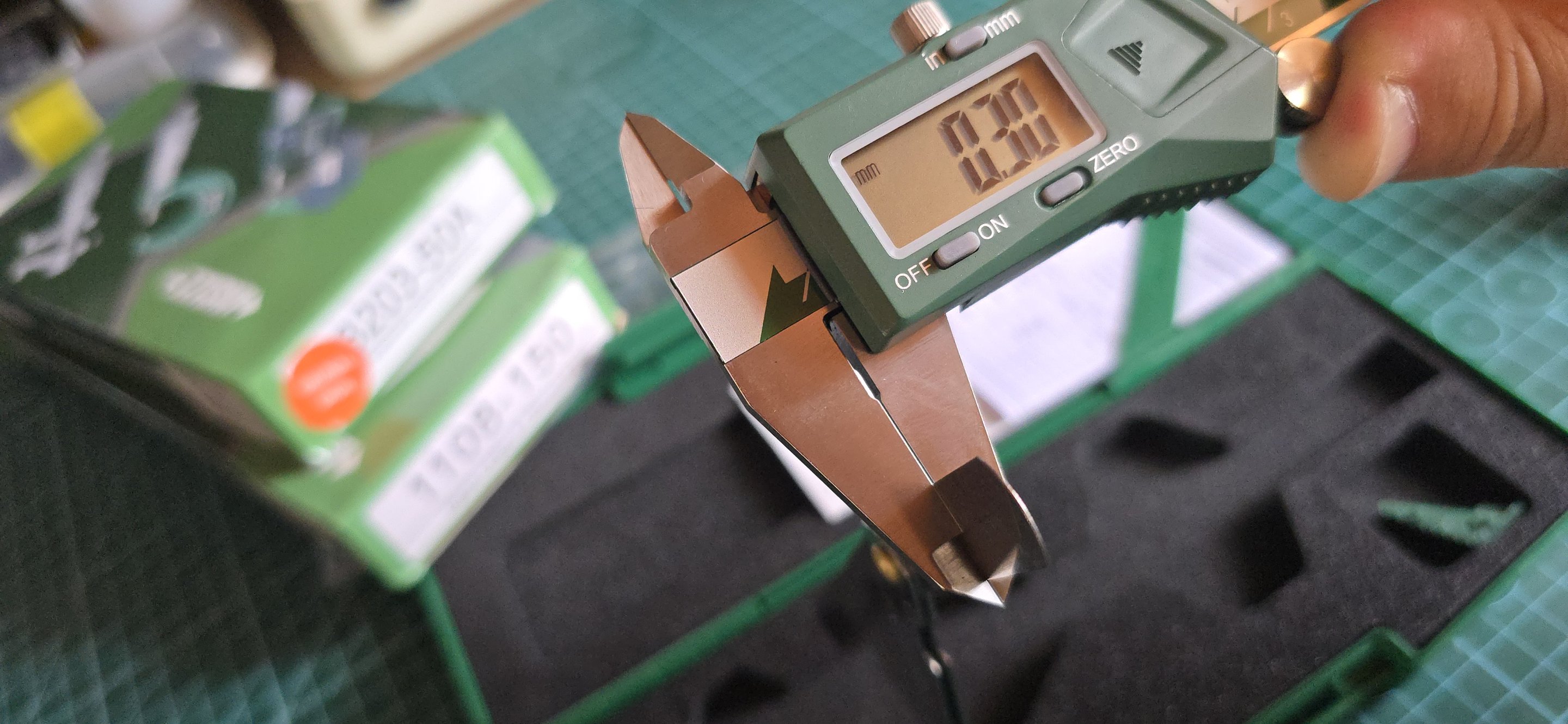

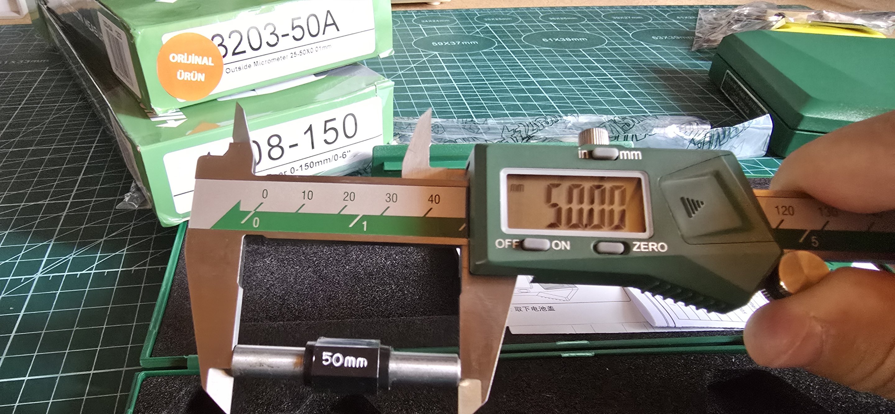

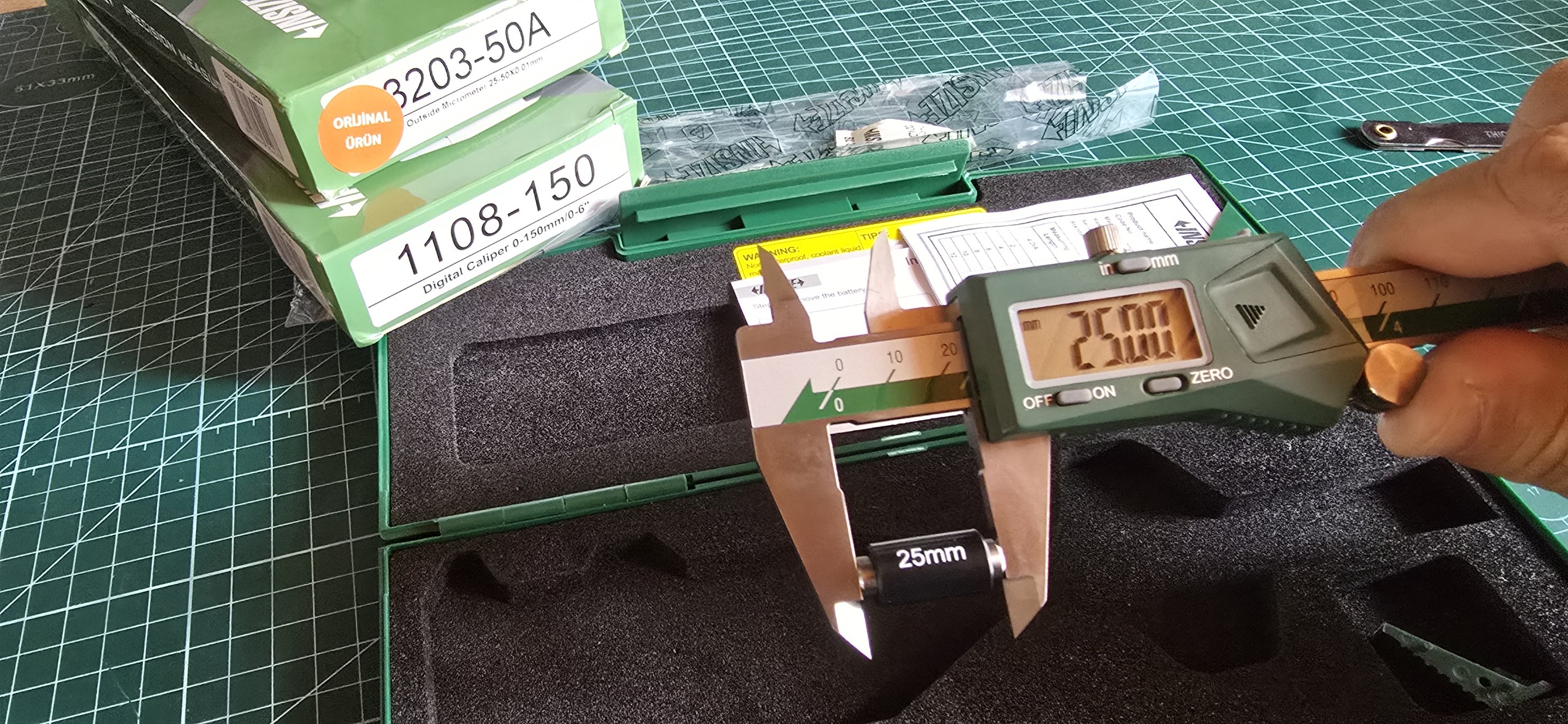

Neyse, kumpasa ait birkaç fotoğraf da paylaşayım.
Kalibrasyon amaçlı değil tabii ki ama yaptığım ölçümler gösteriyor ki, benim kullanım hassasiyetim için fazlasıyla yeterli.

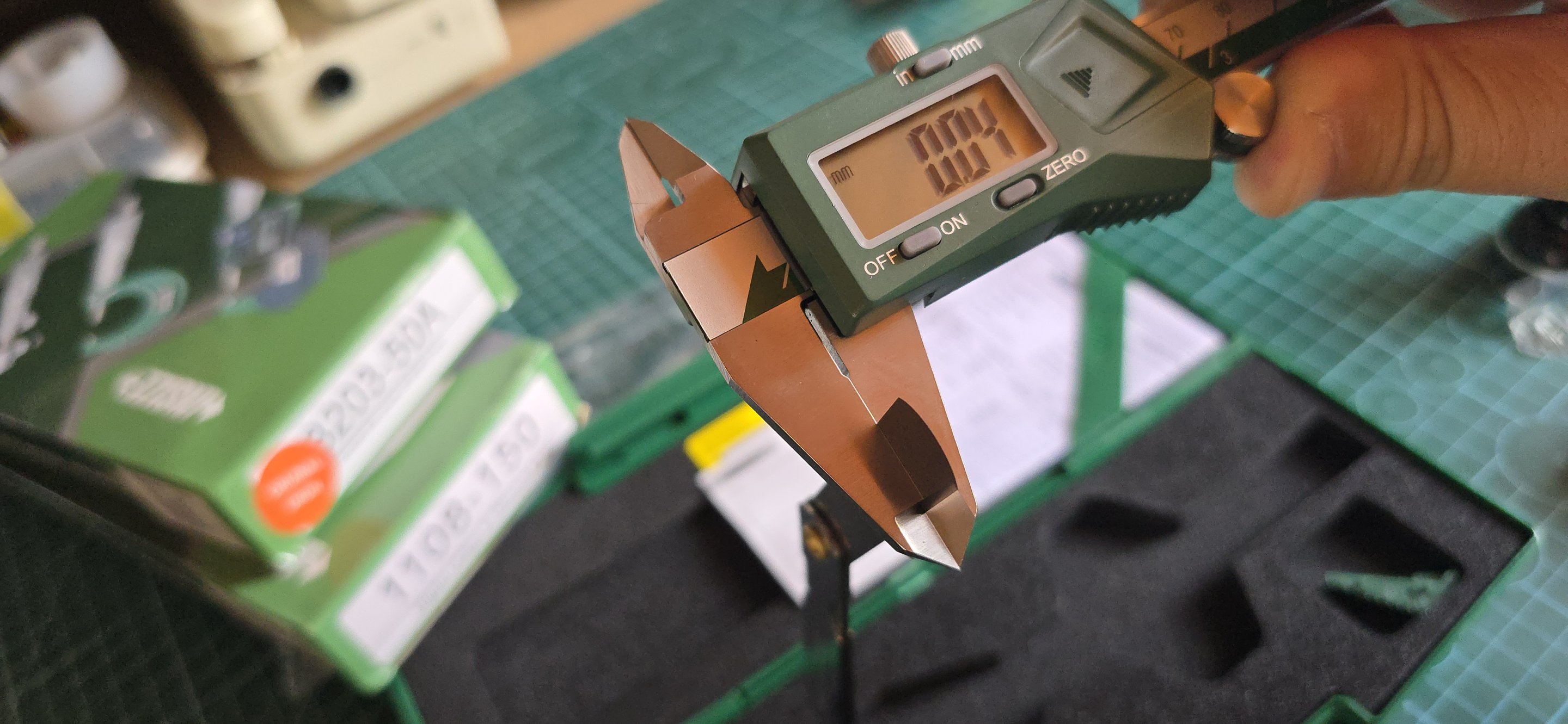

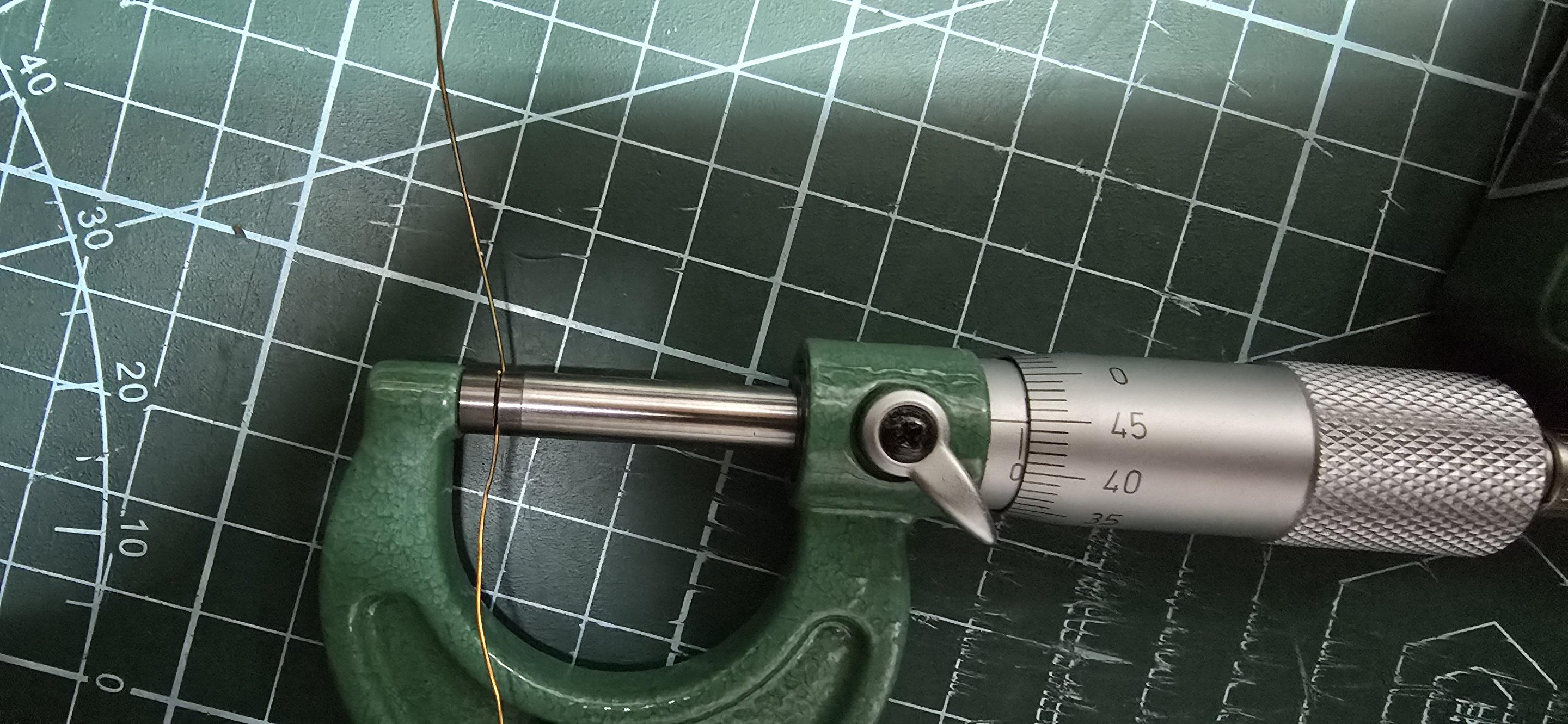

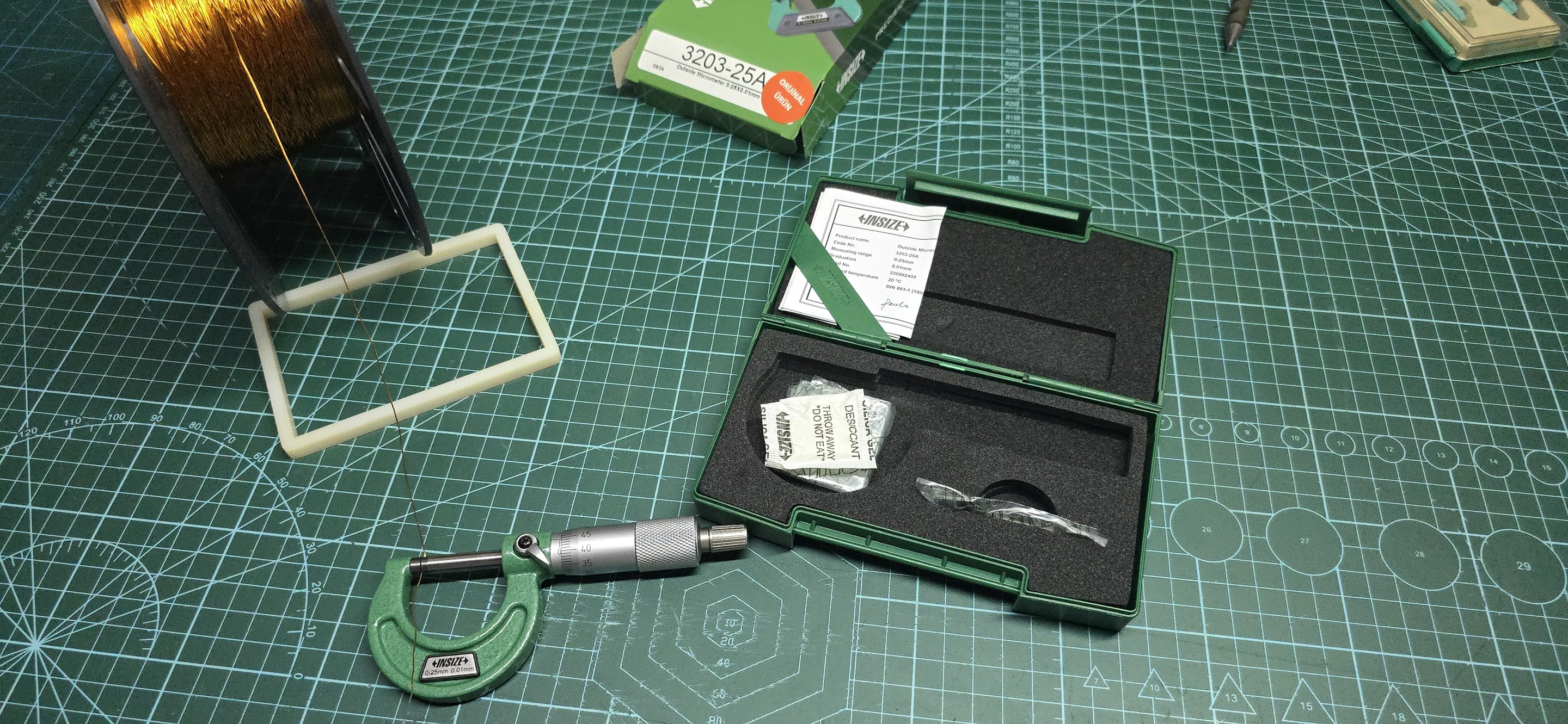

@fide ’nin tavsiyesiyle aldığım Insize 3203-25A bugün nihayet elime ulaştı ve böylece ticareti tamamlamış oldum. Özellikle emaye kaplı tellerde çok işime yarayacak. Mesela aşağıda 0.45 mm’lik telin ölçümünü görüyorsunuz.

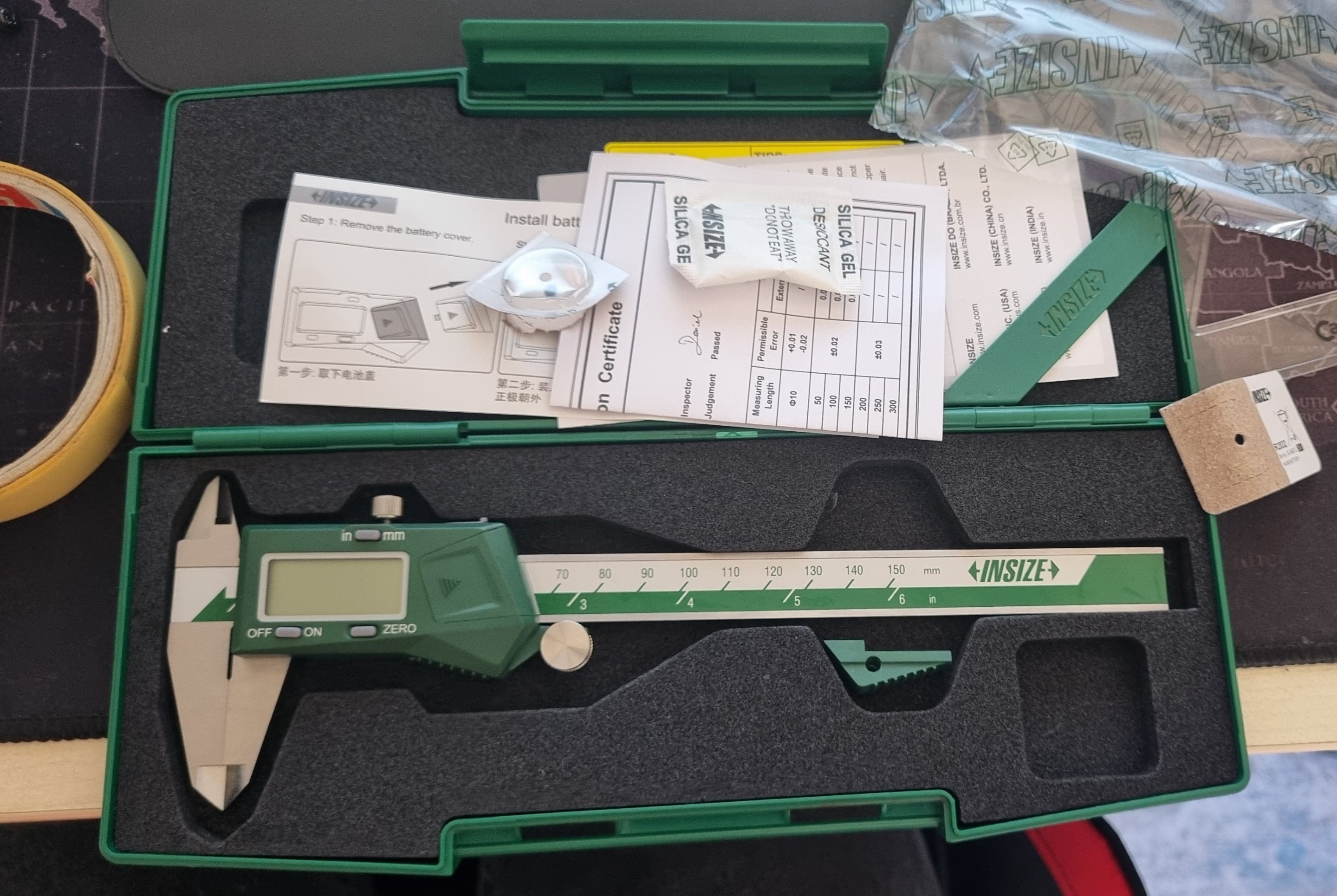

Ayın 5'in de sipariş ettiğim insize kumpasım 15 günde anca geldi.
Kalitesi gayet iyi görünüyor ama iki kötü yanını anında anladım.
1. Çok ağır.
2. Üzerindeki ölçüler 10mm ve 1 inç aralıklarla yazılmış.
Lazım olduğu bir anda pili bitik olursa ve evde de yedek pil yoksa o anda sadece 10mm ve katlarındaki ölçümler yapılabilir.
Yani böyle bir alet yapıp ölçüleri yazmak bu kadar zor olmamalı.
Kalitesine diyecek yok. Kullanım bakımından eksik.
Ben pil alırken 6'lı yada 12'li aldığım için muhtemelen hiç sorun yaşamayacağım ama olsun eksiğini de söylemek lazım.
