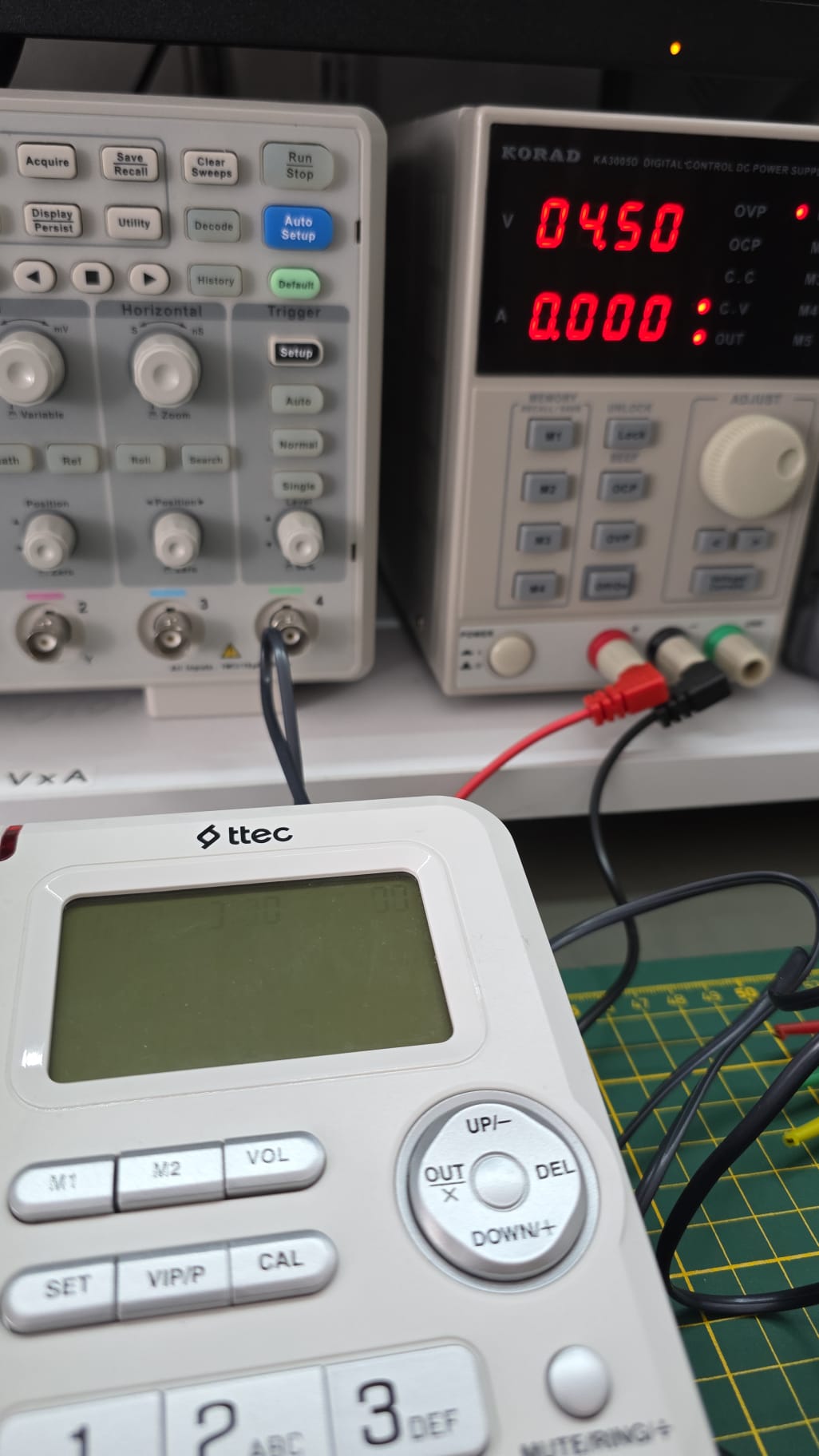

Telefonu topladım.
Anlaşılan 4.5VDC ile çalıştıramayacağım.

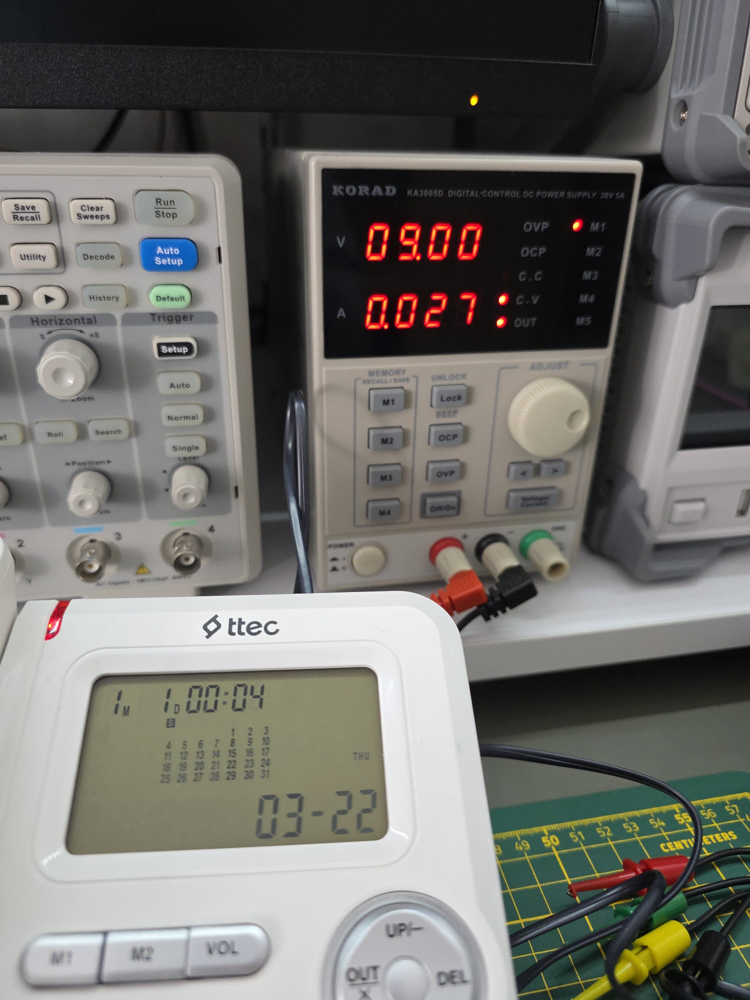

9VDC ile denediğimde hem LCD çalıştı, hem de DTMF tonları olması gerektiği gibi, dış hoparlör fonksiyonu ile birlikte çalışıyor. :)
Tahmin ettiğim gibi 25mA civarı akım çekiyor.
