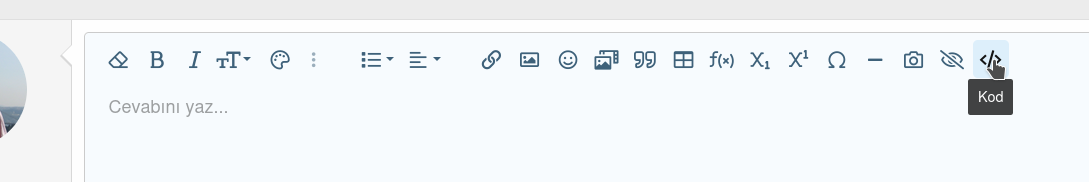

Programı bir "kod" bloğunun içine alırsan okunabilirliği çok daha iyi olur.
