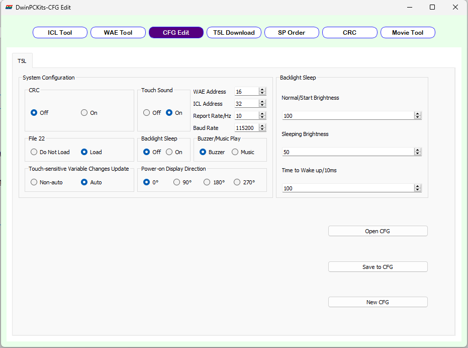

DWIN HMI her zaman "5AA5" header'ını kullanır. Eğer farklı şeyler görüyorsan muhtemelen iletişim ayarlarında ya da veri yolunda bir problem var demektir. Büyük ihtimalle baud rate hatası var. Aşağıdaki şekilde yeniden "config file" oluşturup bir de öyle dene.
DWIN DGUS yazılımını ilk açtığında bir "welcome" sekmesi açılıyor. O sekmede "Config Generator" diyer bir seçenek var.
O seçeneğe tıkladığında karşına küçük bir pencere açılacak. O pencerede Baud rate ve diğer konfigrasyon ayarlarını yapabileceğin araçlar var.
Gerekli ayarları yaptıktan sonra "Save to CFG" Butonuna tıkla ve dosyayı "T5LCFG.CFG" adıyla kaydet.
Kaydettiğin bu dosyayı ekrana program yüklerken kullandığın "DWIN_SET" klasörünün içine at ve yükle.

Tamam bu standart ayarları bozmadan "New CFG" butonuna tıkla ve dosyayı "T5LCFG.CFG" adıyla kaydet.
Daha sonra bu cfg dosyasını DWIN_SET klasörünün içine ekle ve o şekilde upload yap.
Yalnız cfg dosyasında yanlış ayar yaparsan ekran kökten gidiyor haberin olsun :)
Böyle bir şey olursa panik yapma, ekranı kurtarmak mümkün.

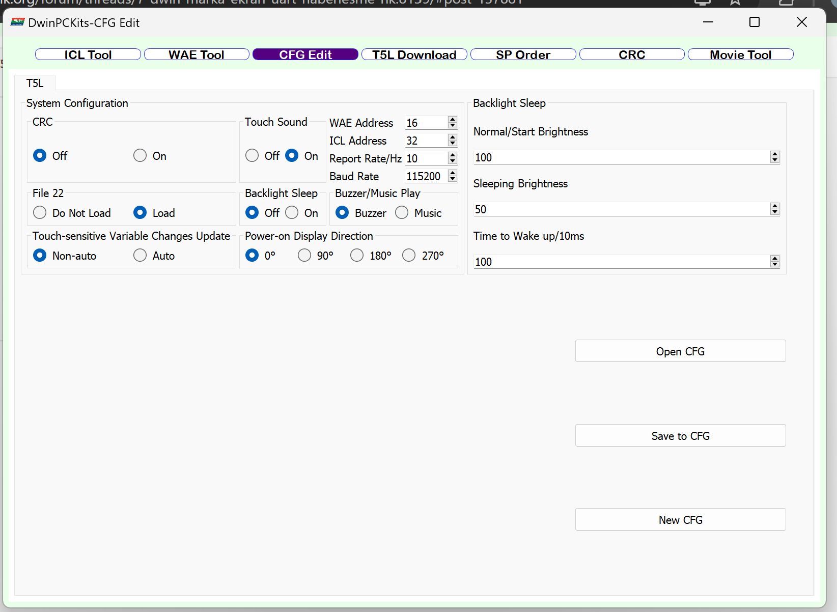

Hocam resimdeki gibi New CFG diyip ordan "T5LCFG.CFG" adıyla DWIN_SET klasörünün içine kaydettim

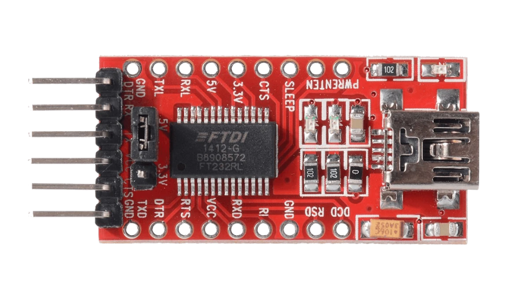

Birde hocam T5L download kısmına gelip ordan Select Klasoru secip Com port numarası ve Baudrate ayarı yapıp start Download dediğimde ise ordan yüklemeyi başaramadım. O yuzden hep SD kartla yükleme işlemi yapıyorum. Kullandığım USB TTL modul aşağıdakidir. FT232
Not: Jumper 5V takılı.

denemeyi yaptım bu seferde uart haberleşme hiç olmadı. Başka uygulamalar da denedim. UART calışmadı.

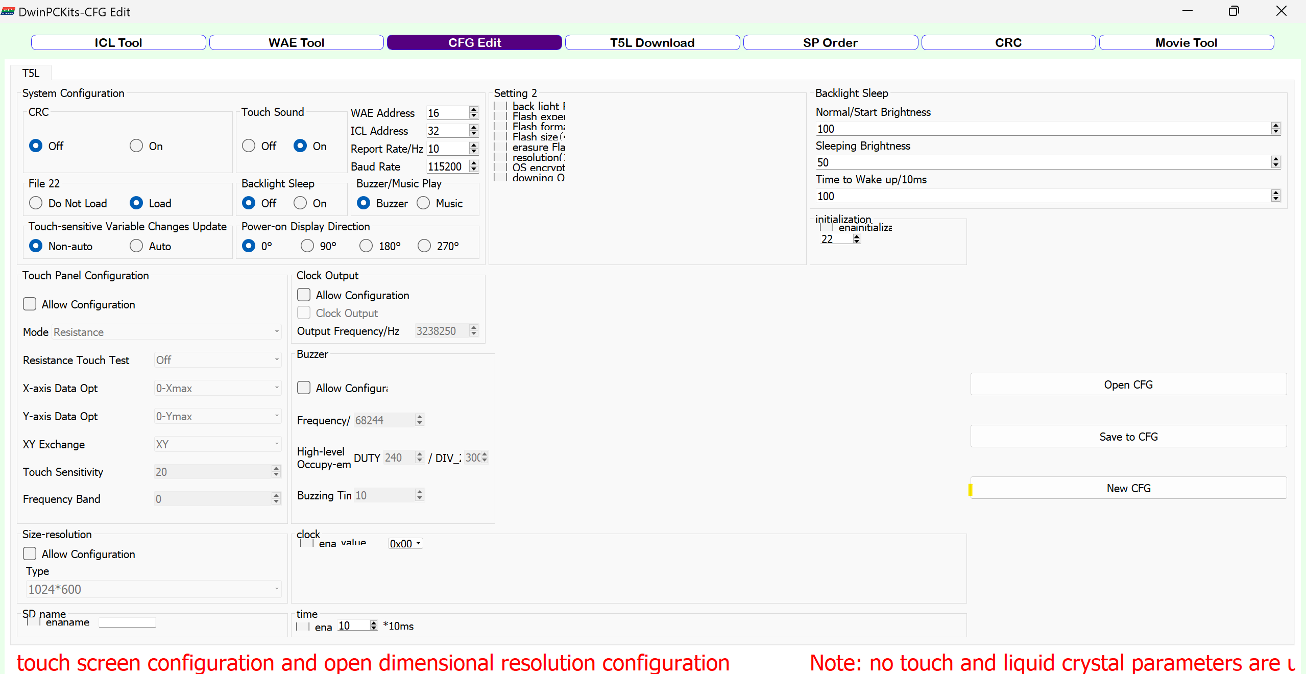

Bu mesaja eklediğim .CFG dosyasını deneyebilir misin?
Muhtemelen bir önceki ekranı dikey yaptı. O yüzden ekranın yarısı gözükmedi.

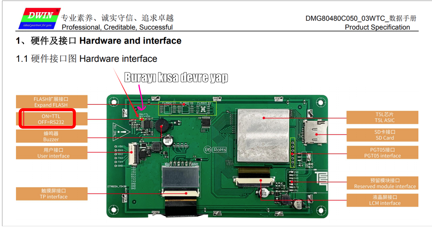

Ekranın arkasında haberleşme arayüzü gerilim seviyesini(TTL- RS232) ayarlayan bir pad var. Onu kısa devre ya da tam tersi açık devre yapıp tekrar deneyebilir misin?
