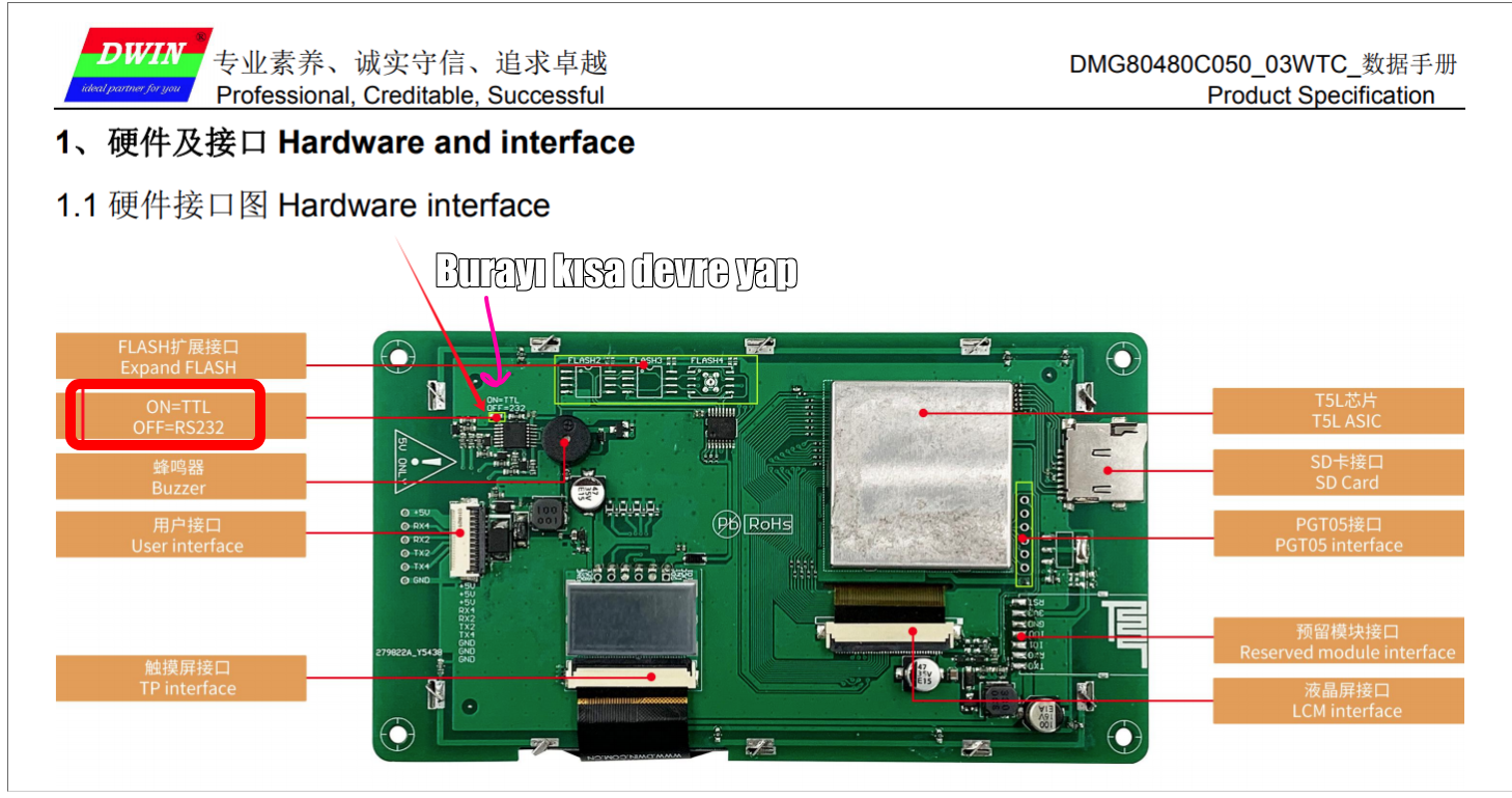

Ekranın arkasında haberleşme arayüzü gerilim seviyesini(TTL- RS232) ayarlayan bir pad var. Onu kısa devre ya da tam tersi açık devre yapıp tekrar deneyebilir misin?
TTL=ON diyor acık olması gerekmez mi
Ekranı yanıma aldım kısa devrede edip deneyeceğim. Bakalım ne olacak
Bir turlu bir adım ilerliyemedim. Nerde takılıyorum anlamadım. İki yeni ekran da da aynı verileri aldım.
Tekrardan merhabalar.
Sorun TTL = ON pinin acık devre olmasıymış kısa devre yapınca normale dondu.
@ex_machina hocam sagolun siz demeseniz ben onu denemezdim.
TTL = ON yazınca TTL secılı OFF olunca ( Kısa devre ) RS232 secili anlıyordum.
Şu an Kısa devre yaptım ve 5A A5 ile başlayan iletişim geldi.
Teşekkürler.
