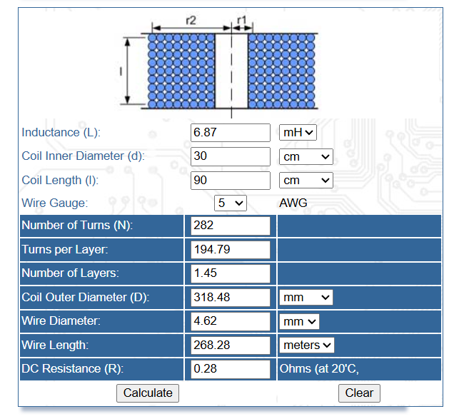

Peki şöyle birşey yapılsa nasıl olur? 75 kW rezistif güç çekmek için 2.13 Ohm direnç gerekiyor faz başına. Bu değeri empedans olarak elde etmek için 6.78 mH bobin lazım. Kaynak makinası şase kablosundan yeterince sipiri metal bir çubuğa sararsam ve her turdan dışarı uç çıkarsam bunu rahatlıkla elde edebilirim gibime geliyor. 75 kW çekeceğim 75 kVAR çekmiş olacağım. Ama neticede VA değeri 75 civarında olacak. Üç tane bobin sarmam da yeterli olur. Çekirdek ideal olmadığı için kayıplar olacaktır, ama bizim kayıpla işimiz yok. 75 kVA güç çeksin de, onu artık eddy current'a mı dönüştürecek, ısıya mı dönüştürecek, ne yaparsa yapsın.
Merhaba abi, UPS'ler belirli güç faktörlerine göre çalışabilirler. Full reaktif güçte cihaz kendisini kapatır.

burada bobin boşta kalmıyor değil mi ?
yani yük dediğimiz ısıtılacak parça ve bu parçayı da su ile soğutuyoruz.
böyle bir sistem yağ-su-hava soğutmalı resistif sisteme göre çok daha pahalı ve komplike olmaz mı.
ters bir durumda igbtler patlayabilir ve epey bir de emi gürültü üretecek.
resistif sistemde en fazla kontaktör bozulur veya dirençlerin teli kopabilir.

Bobin boşta kalırsa zaten enerji harcanmaz reaktife döner.
Soğutma sistemi dediğin bir ufak su havuzu ve bir motopomp. Su devirdaim edecek hiç bir zaman 50 dereceyi geçmeyecek şekilde.
IGBT ler neden ters duruma gelsinki güç kontrolü yapabiliyorsanız..
Ben IGBT gümletmenin yolunu biliyorum. Gate leri düzgün sürmez yada boşta bırakırsanız güzel gümlüyor.
Düzgün sürüldüğünde çok zor.
