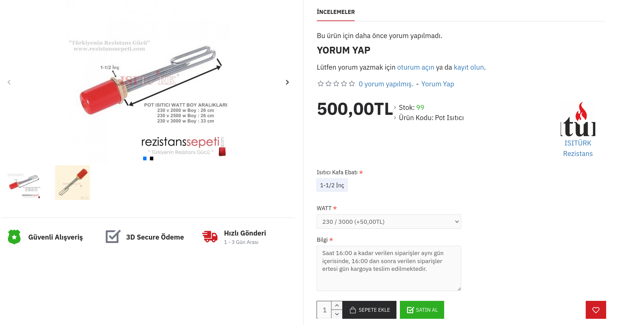

Şöyle daldırma su ısıtıcılar var. Fiyat 3 kW için 500 TL. Bunlardan faz başına 8 tane alsam, bana çok sayıda yük kombinasyonu veriyor. 8 tane seri bağla, faz başına güç 375 W. 8 tane paralel bağla, faz başına güç 24 kW. Bir tane bağla, faz başına güç 3 kW. Bir taneye ikili seri bağlı grup parallel yap, güç faz başına 4.5 kW. Böyle daha bir sürü kombinasyon elde edilebilir. Toplam 24 tane lazım olacak.

Yukarıdaki ısıtıcı kombinasyonu yeni kondansatör fiyatı ile hemen hemen aynı belki bir tık fazla. Ama ekstra ısıtılacak sıvı için hazne vs.. olacak.
