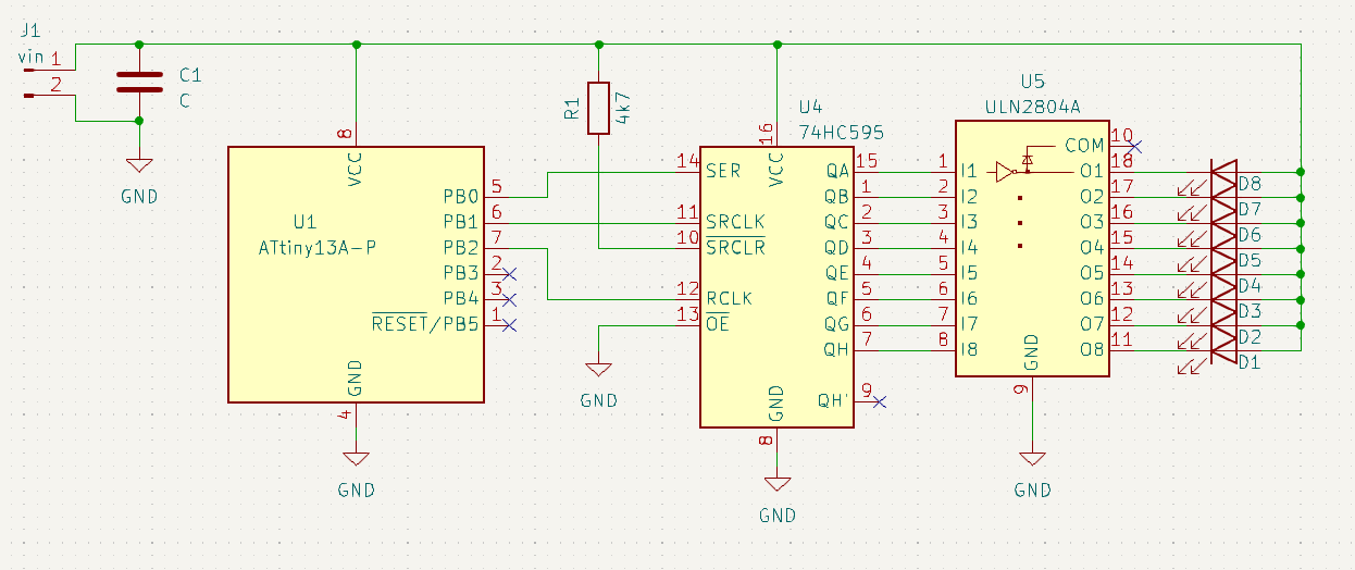

ULN2801 datasheet'ine bakınca, 350 mA kollektör akımında satürasyon voltajının 1.6 V olduğu anlaşılıyor. Bu durumda o transistörde 0.56 W güç harcanır. Sende aynı anda en fazla üç LED yanarsa o zaman 1.68 W toplam güç harcanır. Daha fazla LED yanarsa sınır değer olan 2.25 W a fazla yaklaşıyorsun ...
Bir de satürasyon voltajları fazla yüksek olduğu için LED'lerin forward voltajına fazla yakın, LED'ler 5 V da yeterince parlak yanmayabilir ve daha yüksek voltajla çalıştırman gerekebilir.
Ama illa ben ULN kullanacağım diyorsan, o zaman şu düzeltmeleri yap:
* 595 ile ULN arasında dirence gerek yok.
* LED'lerin anotları birbirine bağlanıp Vcc ye çekilecek, katotlar ULN ye bağlanacak. LED'lerde de dirençler olmayacak herhalde, 1 W lık LED ye 330 Ω direnç bağlarsan o LED nin dişinin kovuğuna bile girmez :)
Kullanacağın 1 W LED'lerin kendi içinde seri direnç var mı bilmiyorum. Olmayabilir. Bu durumda iş tamamen farklı bir yöne gidiyor. Eğer durum böyle ise o zaman LED driver lazım olacak her bir LED den geçen akımı sınırlandırmak için. Yoksa akımı sınırlamadan 1 W LED'i ULN2801 ile yakarsan, hem ULN hem de LED kısa sürede ölür.
@Ahmet cevap versin. Onun aklına uydum :D
Proje iptal olduğundan 1W ledler de yalan oldu abi. Ben konu havada kalmasın diye standart 5mm ledler ile yapılacak şekilde bir devre tasarlayıp konu olarak paylaşacağım. Sonra yüksek wattlı yapmak isteyen olursa konu içinde değerlendiririz.
@taydin abi @Ahmet kaçtı. Sıradan 5mm ledler için şu yapı nasıl?
Standart LED kullanacaksan, her dirence 5V besleme için 220 Ω direnç kullanabilirsin. Onun dışında bir problem göremiyorum.

kara şimşeği 2 ledli olarak yaptığımız için bir sorun yok gibi duruyor.

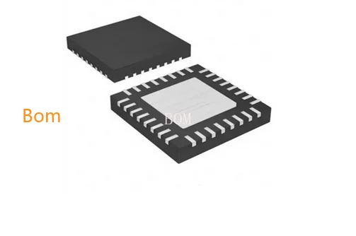

Güzel bir entegre buldum Türkiye de varmı bilmiyorum ama
24 ayrı kanala 12 bit pwm çıkış yapabilen bir entegre SPI üzerinden çalışıyor.
TLC5947
TLC5947

Pahalıymış hakkaten. Neticede 5 TL lik 74HC595 ile de 8 kanal PWM yapılabilir (kodda gereken taklaları atarak).
Türkiyede entegre şeklinde bulursak fiyatıda nispeten 595 ile rekabet edebilir haldeyse alınıp kenarda tutulur elbet işe yarar sadece led sürmek için bakmamak lazım 24 kanal pwm birçok yerde iş görür.
1$'da olsa bu kılıfı almam ben abi bunu lehimleyemem ben.
Bu lehimlenmiyor zaten. Krem lehimi sürüyorsun, bunu üzerine koyuyorsun. Sonra da kartı ütünün üzerine koyuyorsun :D
