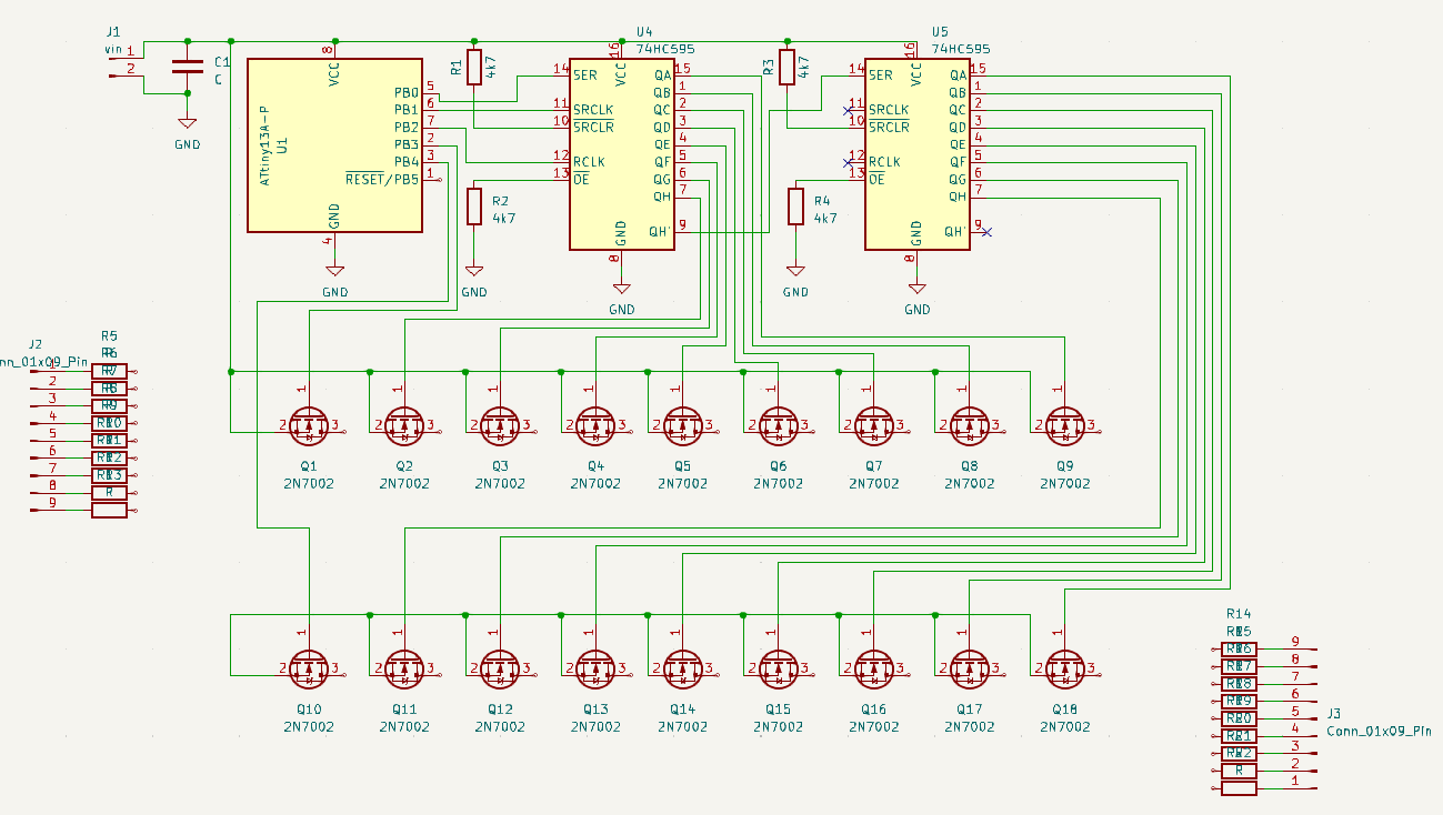

Şema yapısını da şöyle kurdum. Daha tam bitmedi ama vaktim de kalmadı. Yavaştan yatmam lazım. Bu gün izin günümdü iyi iş gördüm :)
Burada iki 74HC595 arasındaki bağlantıyı doğru yapmış mıyım? PJC7404 mosfet KiCad de olmadığı için salladım.

Tr lerin hepsine çekme direnci eklemelisin abi.
ULN2003 yakışır buraya
