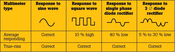

Peki Timur Abi AC değilde negatif bölümü olmayan bir pwm frekansın duty voltajını osiloskop olmadan true rms te mi ölçmemiz gerekiyor?
35741 eklentisine bak
Negatife inmeyen bir PWM'de DC bileşen var. Bunun RMS değerini AC+DC true rms ölçümü yapan multimetreler doğru ölçer. Benim elimde olan Brymen BM869s, Keysight U1282A böyle durumlarda doğru ölçümü yapıyor.
UNI-T nin UT61E+ si için AC+DC modu var denmiş ama toplam RMS'i ölçemiyor. Ama her UNI-T de de bu sıkıntı yok. Bende UNI-T nin süper bir elektrikçi multimetresi var, UT195DS, bunda AC+DC modunda toplam RMS'i doğru bir şekilde ölçüyor.
