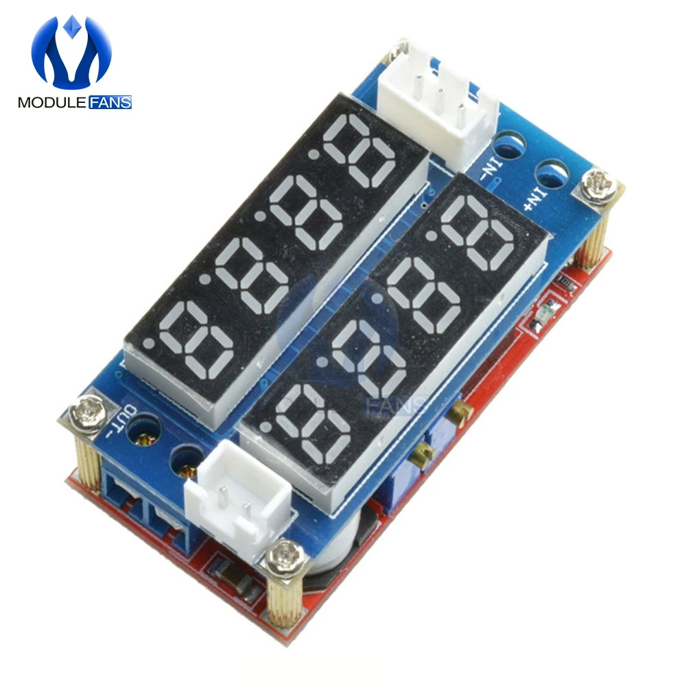

Hatta şöyle bir güç kaynağı kiti var, hem voltaj ayarlı hem akım sınırlamalı. Tam bir laboratuvar güç kaynağı. Ben senin yerine olsam bunu yapardım.
Güzel birşeye benziyor gerçekten ama Hem hazır almayı sevmiyorum, hem simetrik değil, hem de bana yetmez diye düşünüyorum.

Sadece transistör değişikliği ile olacağını sanmak, çünkü bu basit bir kısa devre korumalı devre değil. Ayarlanan değere akımı sınırlıyor. O yüzden kontrol devresi de değişmesi gerekir diye düşünüyorum.
5A olması şart mı? Eğer onu gözden geçirirsen o demonte güç kaynağı çok güzel bir devre. Benim elimde 12V 3A bir toroid var, onu değerlendirmek için ben de alıp devreyi kurayım diyorum.
Abi bende simetrik trafo var 4A
O yüzden devre bana gelmiyor. 2 tane alıp birinin elemanlarını değiştirip eksi hatta uydurmam lazım. 4 tane de pot koymam lazım ön panele. Detaylı iş.
Simetrik trafonun orta ucunu sökersen elinde 24V 4A lik iki sargı olur. Bu demonte devreden de iki tane aldın mı al sana 30V 3A laboratuvar güç kaynağı :) Üstelik trafo 4A lik olduğu için 3A'de gayet keyifli bir şekilde çalışır ;)
Üstelik iki kaynağı seri bağlayıp 60V 3A güç kaynağın olur :)
