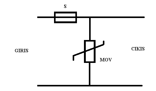

Çalıştığım sektörde aşırı fazla satılan ve giden bir ürün olduğu için kendim üretebilir miyim diye merak ettim forumda biraz araştırdım yapabilirim diye düşünüyorum ama elektronik hakkında aşırı az bir bilgim var akım korumalı priz üretmek istiyorum fakat bunun devresini tasarlayamıyorum yada parçalardan çok anlamıyorum bunu nasıl yapabilirim belirli bir öğrerici kaynak var mı yada hangi parçaları kullanmam gerekiyor yardımcı olabilir misiniz
Hadi bakalim. Turk mali bir urun yap faydan olsun.
Simdi bu cihaz ne yapacak, nasil bir olay olursa nasil davranacak? Hali hazirda satilan urunlerden marka model, web sitesi varmi? Hali hazirda satilan urunlerin icinin fotosu varmi?
Verebilecegin tum detaylar isleri kolaylastirir.
Hocam cihaza gelen yüksek akımları gelmeden kesecek gerekirse kendini yakacak elektrik dalgalanmalari vs gibi olaylarda koruyacak tasarım anlamında da şöyle birşey cihaz buna benzer olacak eğer işime yarar diyorsan 1 tane alıp içini açıp sanada atabilirim
Ayrıca işim bu değil yetkili serviste teknisyenim ve bu cihaz çok fazla satılıyor neden biz yapıp satmayalim dedik

Uretimde ciddiysen begendigin bir urunu satin al ve icini ac, acilmiyorsa dikkatlice kes ya da kir.
Muhtemelen yukaridaki devreye benzer bir seydir. Belki ilave kondansator de olabilir.
Ardindan adamlarin kullandiklari malzemeleri buraya da yaz. Denenmis cihazi yapmak daha ucuza mal olur.
Piyasadan 3 lu uzatma tabir edilen prizi kaca alabilirsin, yukaridaki malzemeleri kaca alabilirsin montaj icin ne kadar zaman harcarsin bunlari bir gozden gecir.
Yukaridaki devre semasinda sigorta ve MOV dedigimiz malzemenin degerlerine sonra bakariz. Sen bir hazir urunu acmayi dene. Belki de dusundugumden daha komplikedir.

Tamam hocam 20 yaşında çalışmak zorunda olan biri olarak 400 TL bile bana fazla bir meblağ gibi geliyor akşam giderken bir tane alırım içini açar size iletirim hocam sizinle iletişim kurabileceğim bir yer var mı burdan mı yazayım

Yukarida @Endorfin35+ nin verdigi semada ledli basit bir gosterge de eklenmis.
Dedigim gibi en cok satan urunun cok benzerini yapacaksan o urunun icine bakalim.
Prize takilacak fisli kutunun benzerini bu asamada yapman mumkun degil. Plastik enjeksiyon icin cok cok buyuk paralar istenir. Bu nedenle tercihen uzerinde marka bulunmayan orta kalite uclu uzatma prizin kutusunun icine duzenegi yerlestirmeyi dusunebilirsin.
Kullanacagin 3 lu prizin uzerinde marka vs varsa bu seni ileride zorda birakir 3'lu priz uretcisi ile papaz olma ihtimalin yuksek olur.
Kutunun opisyonlarını seçince fiyat 160 TL oluyor. Bileşenler, pcb, dizgi vs... 200-250TL aralığında biter bu proje...
Internette boyle bir urun 132 TL den satiliyor. Dis gorunum itibariyle fena degil. Kablo kesiti de iyi ise bu fiyata alinabilir.
14mm capli bir varistor 5 TL'ye alinabiliyor gorunuyor. 1TL'ye cam sigorta, 10 TL'ye de panel tipi sigorta yuvasi alinabiliyor.
Dolayisi ile toptan alisverise gerek kalmadan az adetle baslayarak evinde ucuza bir urun cikartabilirsin goruluyor.
Boyle bir urunun magazada satilmasi sikintili. Cunku uretici belgen, kayidin vs hic bir seyin yok. Fakat el altindan iyi bir iscilikle ise gorecek bir urunu yapip baslayabilirsin. Bakarsin ileride buyur gidersin. Bu isler nasip isleri.
@Endorfin35+ 'in kutusu harikaymis.
