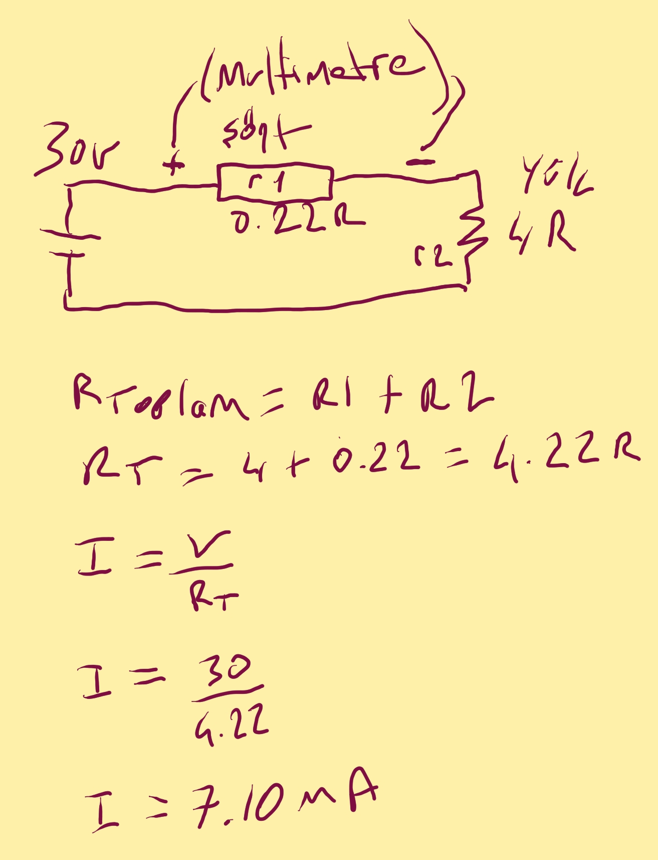

Sabahları insanın kafasının daha iyi çalıştığı doğru galiba. Şuraya kadar getirdim işi.
Ama yükü dahil etmeye kafam basmadı.
Bizim buradaki yükümüzün kaç amper çektiğini nasıl hesaplayacağız?
Şimdi biraz daha kafa yorunca gördümki yüküm şönt dirence seri bağlı. O zaman bu iki direnci toplayıp akımı hesaplaya bilirim.
Sanki birşeyler yanlış gibi ama bilemedim ya.

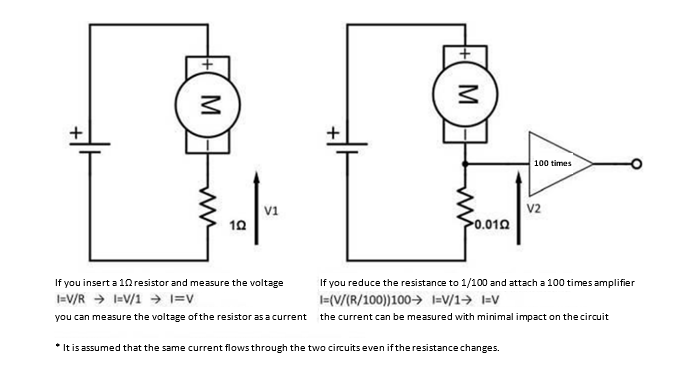

Bu şönt direncin formülü nedir? Mesela 0.22r direncin üzerine düşen akım nasıl hesaplanır?
Devreye nasıl bağlanır?
Referans voltajı direncin girişinden mi, çıkışından mı alınır?
Opamp ile voltajın yükseltilmesi ne için gerekli?

Ben de tam bilgili değilim açıkçası keşke önceden yapmış olsaydım. Ama opamp kullanma sebebini sanırım anladım. 0.01 ohm koyunca formulde okunan volt değeri direkt olarak akımı vermiyor o yüzden kullanılmış sanırım. Ama biz bunu arduinoda da hesaplatıp sonucu x100 yapabiliriz hala tam anlayamadım.
Opampa sıra gelmeden önce şu yükün çektiği akımı hesaplamayı bir anlayalım. Adım adım gitmek lazım. Bir önceki puzzle parçasını yerine oturtalım ki bir sonrakinin yerini tespit etmek daha kolay olsun.

1. Direnç üzerinde olusan gerilimi olceceksin
2. R=V/I danı Akımı formulle alacaksın.
Ek.
Gecen maks akımı ongoreceksin ornegin 10A
Atıyorum 10 gecerken direnç üzerinde 0.5v gerilim olusuyor ve 1A geçerken 0.05v gerilim olşuyor. Maks degeri göz önüne alarak opamp ile voltajı yükseltip adc ye gireceksin. Maks. 0.5 voltun var ise opamp devresinde 10x kazanç ayarlayarak 5v elde edeceksin.boylece 10A için adc den 5v, 2A için 1v okursun. Gerisini yazılımda kodlayacaksın

Haklısın Gökhan abi sanırım ilk olarak sen max kaç voltta kaç A ölçeceksin ona göre bir şönt seçmek lazım, doğru bir ölçüm için.
O mesajlarda kendi sorunu kendin cevaplamışsın zaten :) Şönt ve yük seri bağlı ona göre de yük akımını hesaplıyorsun. Anlaşılmayan nokta hangisi? Detayda kaybolmadan en üst seviyede problemi anlamak lazım önce.

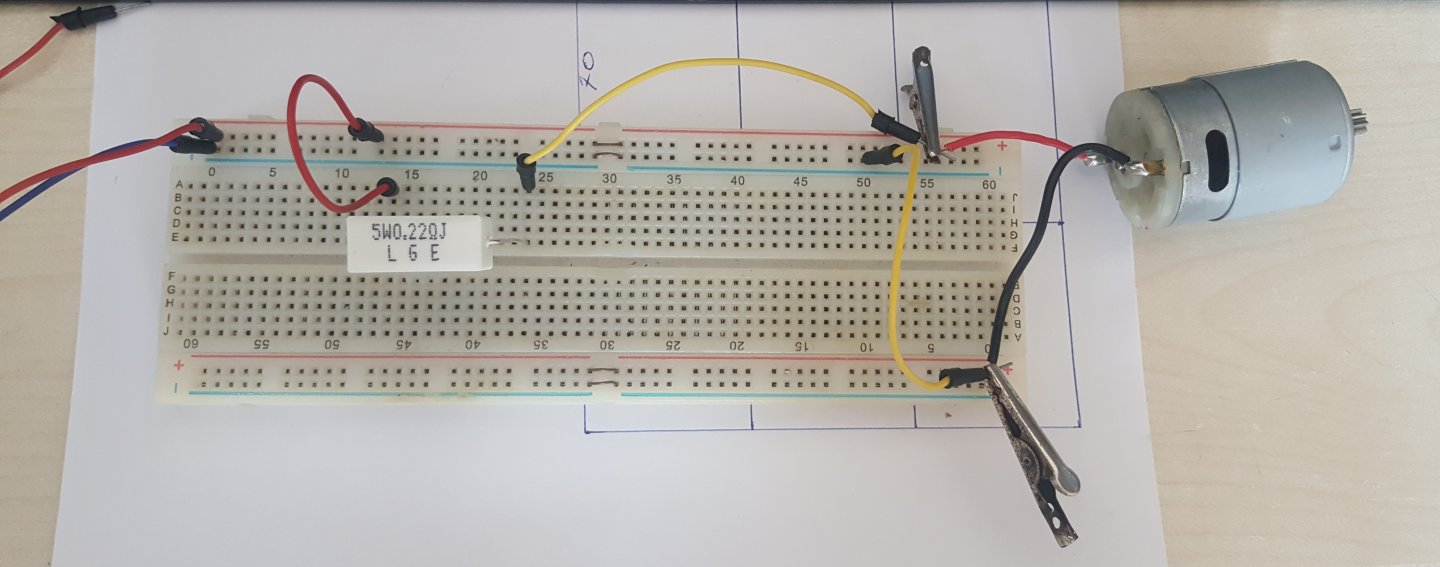

Buradaki anlamadığım kısım benim güç kaynağım 30v 5A olacak.
Max ölçümlerimi buna göre hesaplamalıyım.

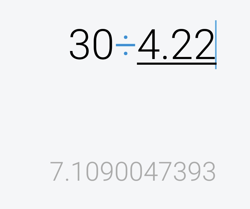

4 ohm yük bağladım, 7.10 çıktı. Bu mA mi oluyor yoksa A mi oluyor? Matematiksel işlemde kafam karışıyor.
