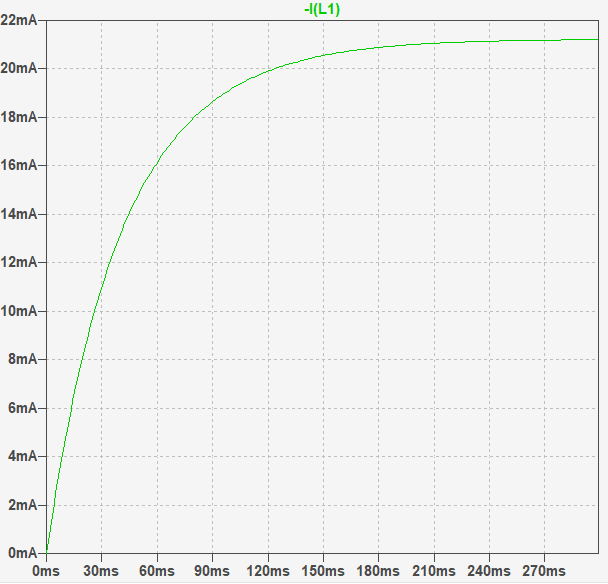

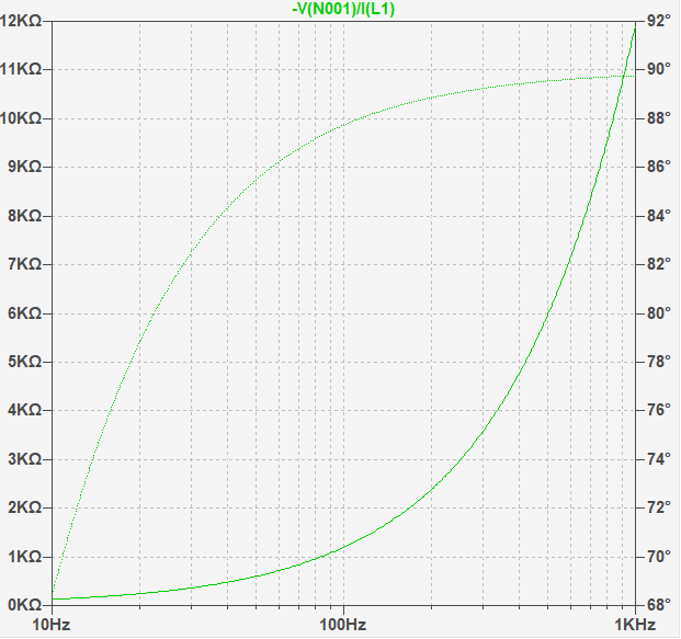

LTspice'taki bobin modeliyle simülasyonda denedim ama o tuhaf kırılma noktasını elde edemedim.
Parametreler: Rser=47 Hc=16 Bs=0.35 Br=0.10 A=800u Lm=0.35 N=600 Lg=0.1m
Trafo boyutlarını ve malzemesini bilmiyorum. Burada Hc, Bs ve Br nüvenin özellikleri. Yaygın kullanılan trafo değerlerini koydum. A=800u yani manyetik çizgilerin geçtiği kesit alan 800mm[SUP]2[/SUP]. Lm=0.35 yani manyetik çizginin nüve içinde aldığı yol 35cm (tahmini). N=600 sarım sayısı, 800V için tahmini. Lg=0.1m de laminasyon plakaları arasındaki hava boşluğu 0.1mm demek, bu da indüktansı 1.9H'a uydurmak için bulduğum bir değer.

Trafo nüvelerin detaylarını bilmiyorum. Acaba ferrit veya laminasyonlu nüve ayrımı yapıyor mu simülatör?
Eğer laminasyonlu nüveye göre simule ettiysen ve o davranış görülmüyorsa o zaman benim test düzeneğine özgü bir durum var. Biraz daha araştırayım bunu.

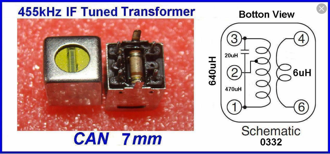

O videoda anlatılan devre bir osilatör, ve osilasyon frekansını belirleyen LC devresini de ayarlanabilir yapmış. Ya devre üzerinde hazır olan C yi kullanıyor ve bilinmeyen bir L nin endüktansını hesaplıyorsun, yada o C'yi tamamen devreden çıkarıyorsun ve "tuned IF coil" denen transformatörlerden bağlıyorsun. Bu transformatörlere "transformatör" dense de aslında bunlar bir LC devredir. Aşağıda örnek var:
Bu tip "transformatörler" eski uzun dalga, orta dalga, ve kısa dalga radyolarda bol bulunur ve o süper heterodin yapısına sahip o alıcılarda kullanılan 455 kHz ara frekans sinyalini filtreler.

Zaten o "IF tuned transformer" denen komponentte de üstteki tornavida yerinden çevirince de rezonans frekansını değiştiriyorsun. Bobin aynı bobin. Video'da da değiştiriyor eleman. Ama @Omega bilmediğim bir nedenden dolayı bana kızmış ve o yüzden de tartışmayı teknik bağlamdan çıkardı. Keşke onun yerine neye kızdığını söyleseydi.
Bu " Varyabıl kapasitörün neden sığası (C si) değişiyor "demek gibi. IF trafosunun içinde onun frekansının sınırlayan bir kondansatör var.
sen kömür çubuğu 2 bobin arasında yaklaştırıp uzaklaştırarak frekansı değiştirebiliyorsun.
Yukarıda da dediğim gibi bunu devrenin düzgün çalışıp çalışmadığını anlamak için de yapıyor.
