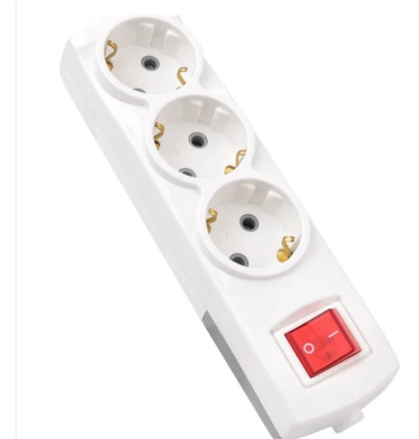

Sinema amfisi ve subwoofer'in acma kapamasini ayni anahtara yonlendiremiyor musunuz? Sorunu cozmez ama etkisini ortadan kaldirir.
Bunu yapmayı bende düşündüm ama nasıl yapacağımı bilmiyorum yapabilsem çok güzel olur aslında
Bunun gibi birşey işe yarayabilir
https://www.hepsiburada.com/aplus-toprakli-3-lu-anahtar-klemensli-grup-priz-pm-HB00000LK8JX
Bu üründen kullanıyorum hocam amfinin on off tuşundan subwoffer açıp kapatmayı yapsak die düşündüm de biraz zor galiba
Arkadaşım eğer anfin ve subwofferın mekanık power anahtarı varsa ikisini de ON (Açık ) konumuna alırsın power fişlerini bu prize takarsın
Bu prizli anahtardan ON/OFF yaparak iki cihazı da aynı anda açar ,aynı anda kapatırsın
