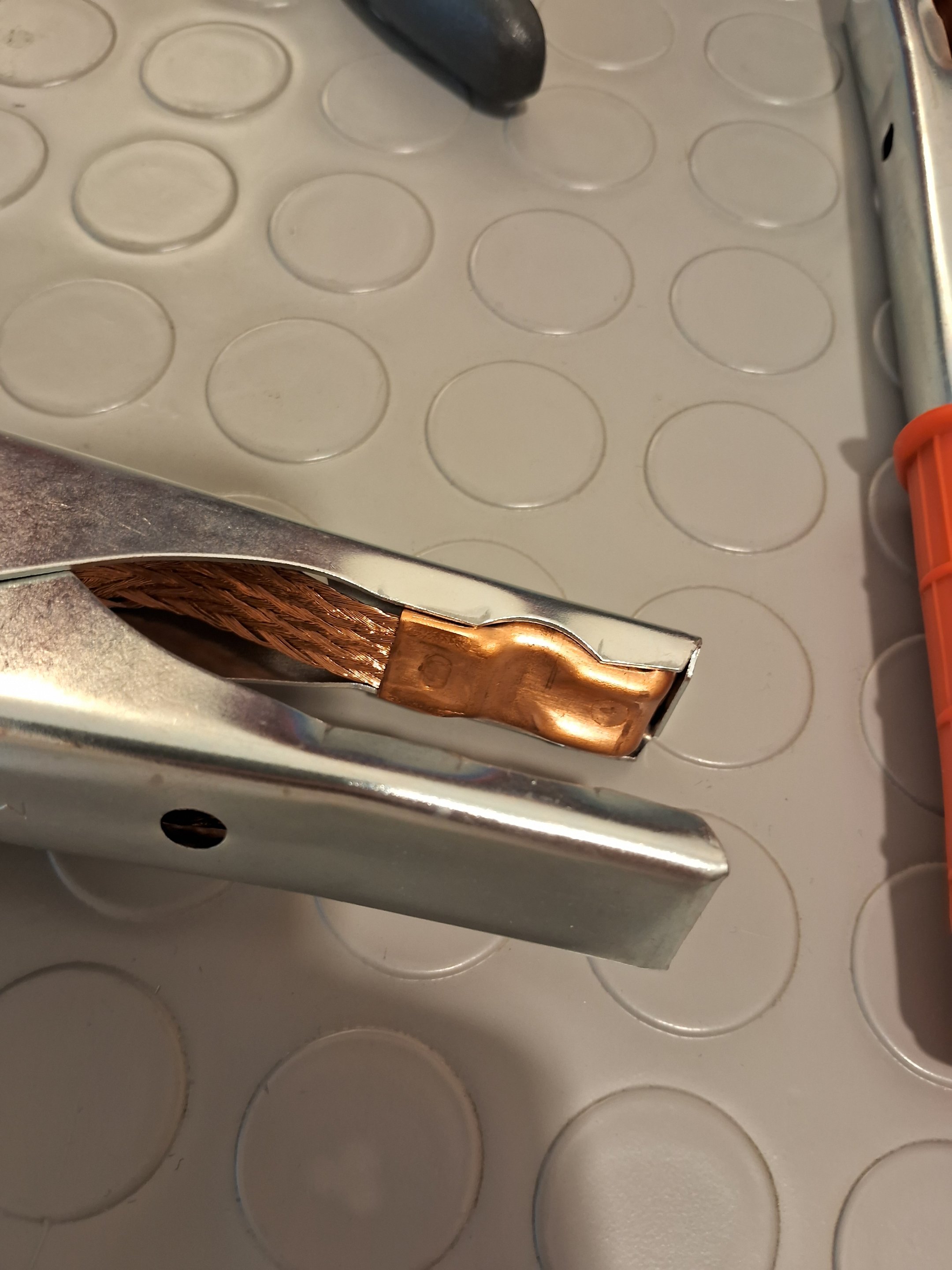

Söylediğiniz gibi Hocam. Elimde uzun zamandır kullandığım takviye kabloları da var. Hatta bunlara kaliteli maşalar da aldım. @taydin @Under Ground

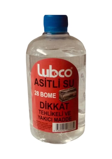

Hazır bome derecesi ayarlanmış akü suları var. Uğraşmaya meraklı arkadaşlar arızalı gözün suyunu çekip sürekli değiştirerek bir süre sonra o gözü hayata döndürebilir . Bizim işyerindeki ustaların su çekip direk miktar asit - sevgili osman asiti - ekleyerek yaptığı da olurdu. Ama tehlikeli işler. Pek tavsiye etmem. Bizim ustalar koca koca traksiyoner aküler ile uğraşa uğraşa kaşarlanmış iyice.
    17.6 KB · Görüntüleme: 3
Acaba o asit, plakaları kaplayan sülfat tabakasını mı kazıyor?
