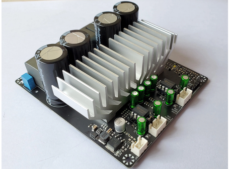

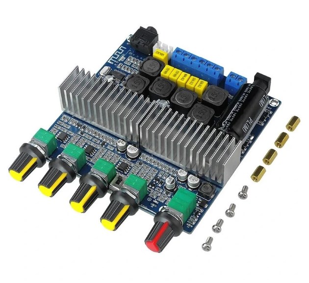

Merhaba arkadaşlar elimde bulunan 250w 25 cm bu hoparlör için ne devre veya kendim yapmak istersem ne entegre önerirsiniz aklımdaki gitar amfisi tarzında yapmak belki elimde bir adet bulunan tweeter hoparlör de ekleyebilirim
250w olarak sp sürebilecek bir amfi bulmak pek kolay değil 50w olarak class -D çalışan TPA3116 var hazır modül halde bazı modellerinde bass çıkışıda var 50+50+100w olarak isterseniz bir inceleyin

Bu bulduğum internet sitesindeki bilgiler ışığında 4 kesinlikle doğru bence ama bir elektronik mühendisine bu hoparlör için hangi transistörü kullanmalıyım sorusuna lm3886 dedi internette hali hazırda uygun fiyatta devreleri var uğraşmana gerek kalmaz dedi fakat lm3886 devrelerde 86w gücünde olduğu yazıyor ne yapmalıyım sizce?

@taydin bey benden daha bilgili bu konuda ama kendi fikrimi söylemek isterim
Genel geçer kural olarak madde 4 doğru kabul ediliyor
kendi fikrim olarak ise madde 1 i uygularım nedeni ise şu amfilerin w değeri ölçülürken 1khz sinus uygulanıyor ama amfilerin bütün frekans bandında (20hz-20khz) response eşit olmuyor frequency response grafiklerini bakmanızı tavsiye ederim bir miktar güvenlik marjı bırakmak iyi oluyor
diğer maddelere gelirsek 2.madde kesinlikle yanlış madde 3 ise doğru 500w sp de amp 100w güç verir yine ama sp performanslı çalışamayacağı için sesi az gelir.
Doğrusu amfiden senin alacağın güce göre hoparlör bağlamak. 50 W amfiden sürekli olarak 50 W alacaksan, sürekli olarak 50 W güç verebilen bir hoparlör bağlaman lazım. Ama artık piyasayı çin malı ürünler doldurdu. Çinlinin 50 W dediği hoparlör 5 W olabiliyor. Bunu da gözönünde bulundurarak belli bir marj koymak lazım. Burada her durum için geçerli olan bir kural koymak mümkün değil, ihtiyaçlara göre ve eldeki malzemenin parametrelerine göre seçim yapmak lazım.

Kesin iki kural var gerisi size kalmış. Amfinin empedansı hoparlörün empedansından büyükse amfi yanabilir. Amfinin çıkış gücü hoparlörün gücünden büyükse ve siz çıkışı yani kabaca sesi açarsanız hoparlörü yakabilirsiniz. Mesela ben evde 12Wlık bir anfi kullanıyorum, hoparlör setlerim 100w ve 220w. Ev ortamı içinde gayet yeterli bir oluyor. Birde şöyle bir durum var, bazı hoparlörlerde minimum güç verilir. Buda o hoparlörden en iyi ses kalitesi alınabilmesi için gerekli olan min. güçtür. Ses kalitesi önemli ise anfinin wattından çok buduruma odaklanmak daha mantıklıdır. Ayrıca hoparlöre tweeter eklemek istediğinizi yazmışsınız. Burda da crossover devresi ses kalitesi için önemli. tweeterı en az seri uygun (bipolar veya film)kondansatörsüz kullanmamanızı öneririm.
