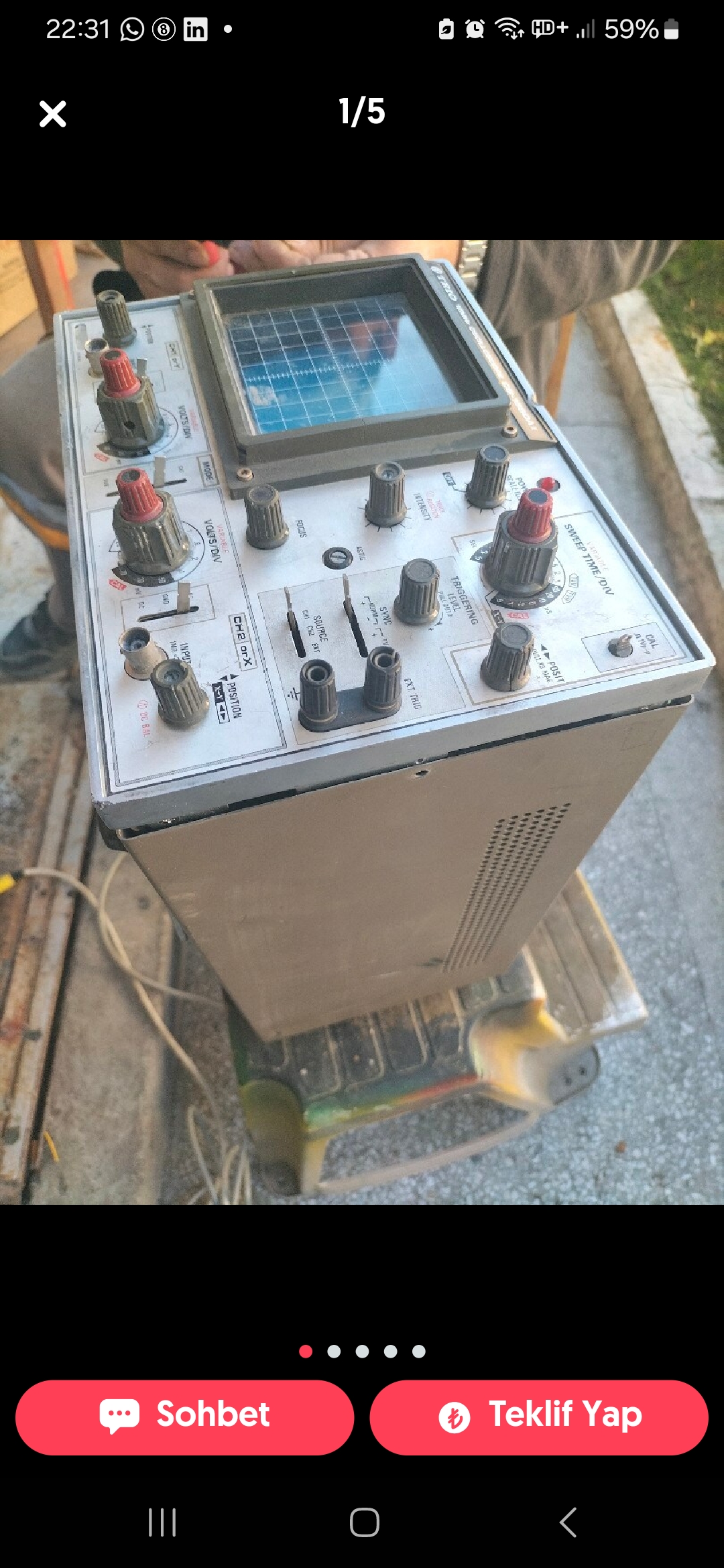

Konuyu okudum ve çok ilgimi çekti aslında hiç böyle kompleks bir cihaz tamir etmememe rağmen benim de tamir etme isteği geldi ve letgo üzerinden bulunduğum şehirde bozuk bir analog osiloskop buldum.(Trio cs 1560a)
Dokümanlarına ve şemalarına da internet üzerinden kolayca erişebiliyorum.
Sizce alıp uğraşmak mantıklı mı? Fiyatı 1100 demişler ama muhtemelen pazarlıkla daha ucuza alırım gibi hissediyorum. Aslinda osiloskop kullanmayi pratik olarak bilmiyorum ama bunun üzerine çokça video vs izledim. Bir digital osiloskop alacağım zaten yakın zamanda fakat bu tamirin bana baya bilgi katacağını düşünüyorum ve ucuz yollu bir analog da olursa elimde güzel olur diye düşündüm.
Ekranı bozuk değilse tamiri yapılır mühtemelen.
Lakin şunu da ekleyim - dijital osiloskop gelince bu alet hayatını iç tasarım aksesüarı olarak devam eder. :)
Almayın. Çöptür. Elektronik sevginizi de kaybedebilirsiniz
Satıcı bunu mutlaka ilgili tamirciye sormuştur.
Astarı yüzünü geçeceği için, "anlamıyorum, bilmiyorum, işinizi görürse alın" diyebilir

Hocam elektronik dışında genel olarak baktığım zaman eski eşyalara ilgim var o yüzden analog osiloskoplar da ilgimi çekiyor mesela o mavi renk katot ışınlarinin ekrana yansıması vs bana çok hoş geliyor. hatta 1 senedir bir osiloskop almak istiyordum nasip olmadı şimdi maddi olarak iyiyim ortalama bir digital alacağım araştırmalarim devam ediyor bir de analog mu alsam diyorum.

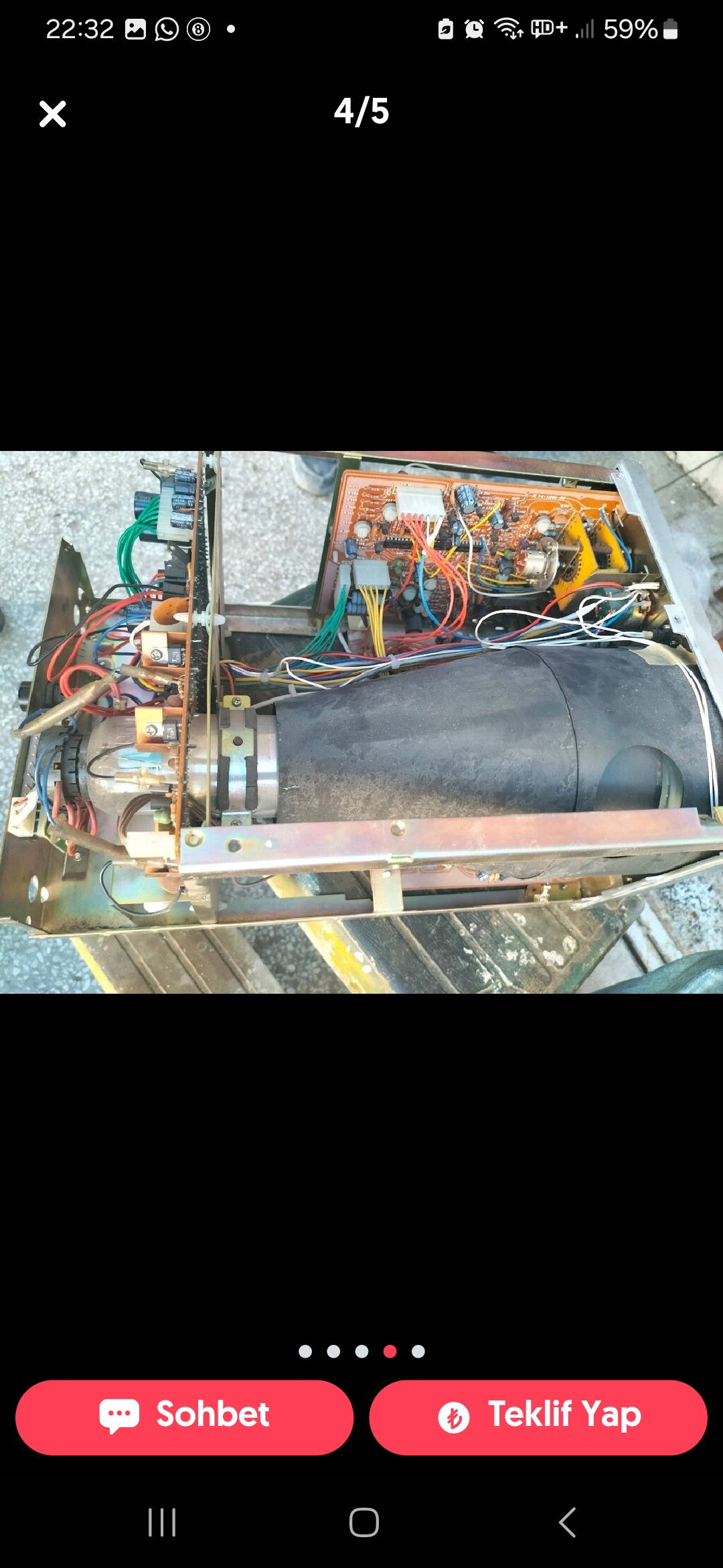

Teşekkür ederim hocam muhtemelen dediğiniz gibidir aslında bu adam bi antikacı 1 senedir osiloskop ilanları koyuyor, muhtemelen de cihaz açıldığı için oynanmış olabilir veya dediğiniz gibi bir senaryo da olabilir.
Peki bunun gibi 15 / 20 Mhz katot ışınlı çalışan osiloskopların alınabilir fiyatı nedir? ikinci el sitelerinde fiyatları çok değişken. Mesela bu cihaz alınabilir mi? Son 4k olur dedi.
Hocam, CRT dışında orada muadili olmayan (belki yüksek voltaj tafonun aynısını bulamazsınız) devre elemanı yok. Ama bozulmuş parçaları tespit edilmeden aleti almak riskli olur. 4K fazla, bence. Usta bunun tamiri için belki 5-10K arasında para ister (yedek parça varsa tabii).
@albeza_electronics yanlış hatırlamıyorsam sen öğrenciydin. Eğer öyle ise, alacağın ilk osiloskobun, modern dijital bir osiloskop olması lazım. Bu dönemde sıklıkla, hatta çoğunlukla dijital devrelerle uğraşıyoruz, bant genişliği ihtiyacı da fazla olabiliyor. Bu analog osiloskoplarla böyle devreler üzerinde ya hiç çalışamazsın, yada her aşamada seni kısıtlar.
Analog osiloskobu alacaksan, her zaman kullandığın DSO ya ilave olarak almak daha mantıklı.
