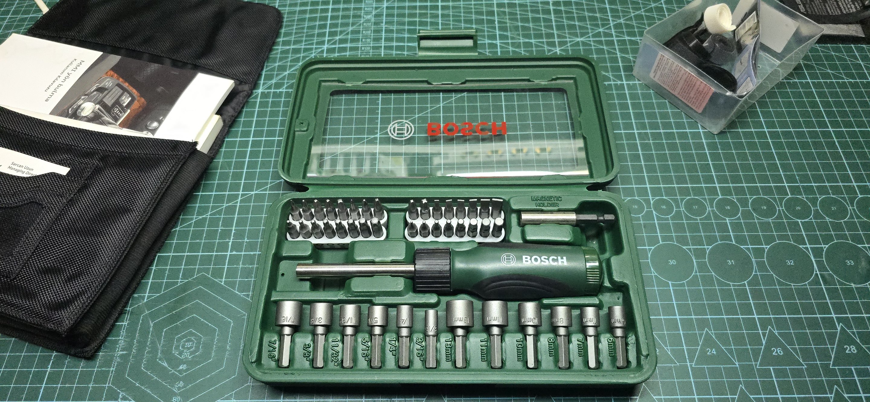

Bir gelenek gibi, sürekli arabada tornavida, karga burun gibi aletler bulunduruyorum.
En son geçen sene tatildeyken -evdeyken hiç lazım olmaz- üzerinde çalıştığım bir cihazın içini açmam gerekti ve Koçtaş’tan aşağıdaki tornavida takımını aldım. Sonra da arabanın torpidosuna attım, orada kaldı.

Bu cihaz ile yeterince tork alamassın.Bunun yerine cır cır lokma seti almanı öneririrm.Tecrübelerle sabit...
Bu takımı elektronik cihazın içini açmak için aldım. Araç için değil. Evde ihtiyacım olmadığı için arabada bıraktım ama kalabalık yapıyor.

Bu tornavida setini bende kullandım. Kalitesi güzel, mıknatısı o kadar iyi değil (belki de yoktur? :D) bir süre sonra uçlar paslanmaya başladı durduğu yerde. İş görüyor bence.
