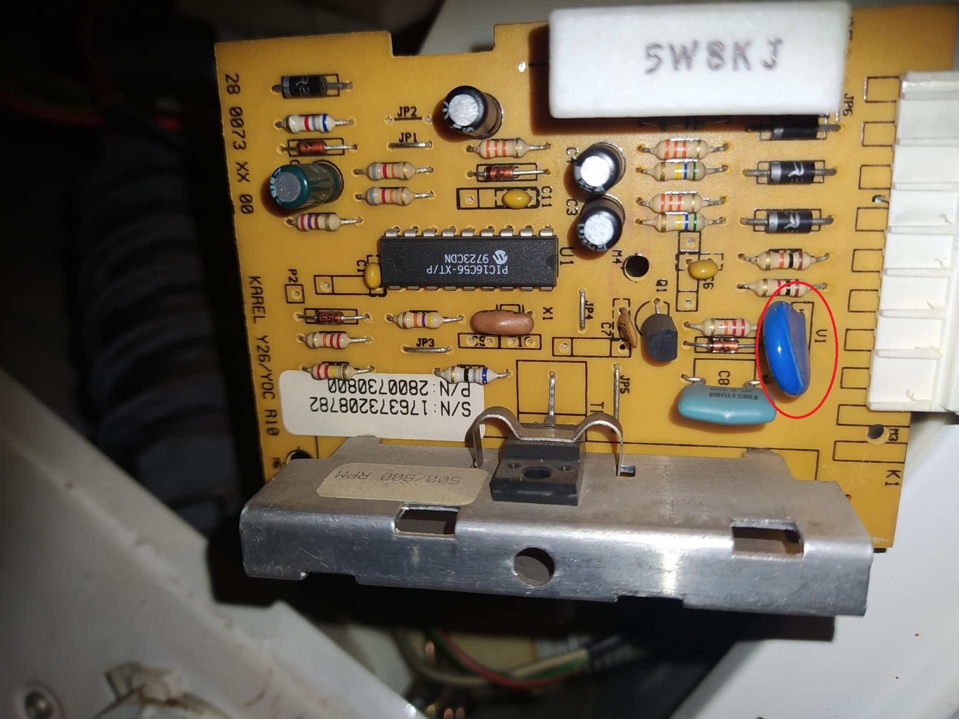

Aşağıdaki resimde işaretlediğim parça varistör olması lazım. daha önce onu kontrol ettiniz mi bilmiyorum. Etmediyseniz bir bakın. Kartı korumak için konmuştur o eleman. Kendi bozulup kartı korur. O bozulduysa makine çalışmaz. Değiştirip sağlamını takarsan çalışır. Eğer onun devamında bir arıza varsa şartel yine atar ve o parça yine bozulur.

Bu kart hız modülü olduğu için hiç bir parçasını kontrol etmedim, motorun devrini ayarlıyor sanırım, makinenin çalışmamasını engelleyebilir mi acaba?
Gün içinde varistöre de bakayım.
Sağ olun.
İnanın bilmiyorum. Kart üzerinde "pic" çip var. Belki makinenin belli yerlerinden sinyal alıp ona göre devreye sokuyordur bazı şeyleri. O yüzden o kartta birşey bozulduysa "pic" komut göndermiyor olabilir makinenin devam etmesi için. Dediğim gibi bunlar hep varsayım. Kontrol edilebilecek her şeyi kontrol etmek lazım.

Aslında pek fazla parça yok:
Rezistansı kontrol ettik,
Motoru kontrol ettik,
Su ventilini kontrol ettik,
Prosestat'ı kontrol ettik,
Program cihazını söktük.
Bildiğim kadarıyla sadece hız modül kartı ve giriş emi filtre kaldı kontrol etmediğimiz.

O zaman sorun anakartta çıkacak gibi duruyor. Çünkü emi filtre bozulsa makinenin hiç ışığı filanda yanmazdı herhalde. Yinede emin olmak için kontrol edin siz. En son ana karta bakarsınız artık.

Devir ayar potunun kablolarını kontrol edin. Eski çamaşır makinesinin bozulmasının sebebi devir ayar potundaki soğuk lehimdi.
Sıcaklık ayar potuna da bakın.
Program düğmesi yanındaki sıcaklık ayarı diye gördüm. Devir ayarı göremedim. Mekaniğin içinde sabit devirli olabilir.
Prgram düğmesinin yanındaki sıcaklık ayarı. Mekaniğin içinde de kontaklar, dişliler ve motor var. Kafam karıştı, anlayamadım ben sanırım.
Son durumu bir özetlesen de ona göre yorum yazsak. Motora doğrudan enerji verince çalışıyor mu. Program anahtarına enerji verince dönüyor mu? Kontaktların hepsi temizlendi ve çalışıyor mu? Eğer bunlar tamam ise, motor kontrol kartı da sağlam ise geriye birşey kalmıyor.
