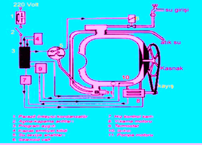

Makinanın çalışma sırası ve blok şemasından yararlanabilirsin, buna göre ilk önce kapı kilidini ve su ventilini çalıştırman lazım.
Bu işlemleri ölçü aleti ile voltaj ölçerek yaparsan iyi olur.
15783 eklentisine bak15782 eklentisine bak
