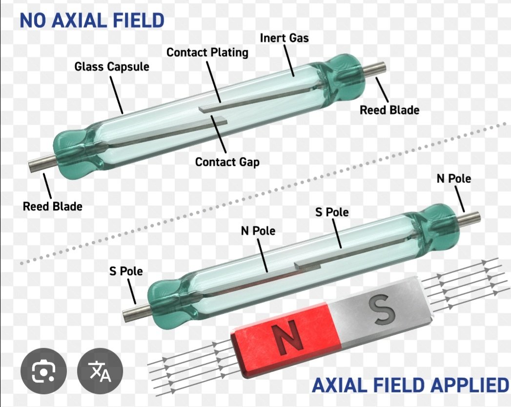

Arçelik buzdolaplarında, dolap kapağının kapalı olup olmadığı nasıl tespit ediliyor?
Eski modellerde mekanik bir switch olurdu. Yeni modellerde tahminim manyetik olarak algılanıyor.
Bu sensörün yeri ve çalışma mantığı hakkında bilgisi olan varmı?
Yenilerde manyetik yapıyorlar. İki kapağın arasında diye biliyorum ama emin değilim.
Evde aradım ama mıknatıs bulamadım. Yarın işyerinden getirip deneyeceğim.
Üçbacaklı hall sensöru einde varsa basit devre ile mıknatıs yeri tespit edilebilir.
Veya eski röle bobini multimetrenin çıkışına bağlayarak conta üzerinde hareket yapılması da belki işe yarar.
Dry Reed Role ile yapıyordur.
