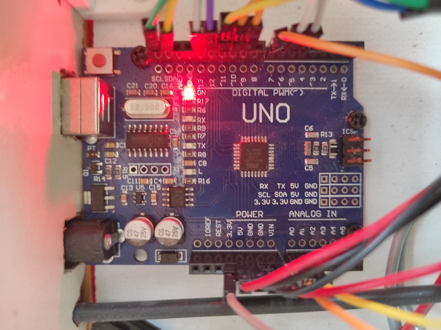

Herkese merhaba,
Bir proje üzerinde çalışıyorum. Normalde projede bulanık mantık kullanarak fan hız ayarı yapıyorum fakat Arduino donma sorunu yaşıyorum. Hafıza sorunu olabileceğini düşünüp projeyi temel haline getirdim. Değişken ve fonksiyonları kaldırdım. Fakat halen donma sorunu yaşıyorum. Hafızayı çok yoğun olarak kullandığımı düşünmüyorum. Kodları aşağıya bıraktım. Donma problemi belli bir süre çalıştıktan sonra oluyor. Bu süre 1.5 saat de oldu 7 saat de. Arduino'yu 12V adaptör ile besliyorum. Herhangi bir elektrik kesintisi sorunu olmuyor. Program loop'tan çıkmış gibi kalıyor. Bu konuda yardımınızı bekliyorum. Şimdiden teşekkürler.

Ben de acemi sayılırım. Kendimce kafama takılan bazı konuları dile getireyim.
Hangi arduino modelini kullanıyorsunuz? Klonların da çeşitleri var.
Elektrik kesintisi sorunu yoksa servo konumu için eeprom yerine değişken kullanabilirsin.
Ekstra bir buton koy, cihazı kapatman gerektiğinde butona basarak servonun o anki konumunu eeproma yaz. böylece eeprom'u daha az kullanmış olursun.
EEPROM'un belli bir okuma yazma sayısı vardır. Loop içinde bunu ms'ler için de onlarca-yüzlerce kez oku-yaz yaptırıyorsan ilerde sıkıntı çıkar.
EEPROM ömrünü bitirdiğinde nasıl bir sıkıntı çıkarır bilmiyorum. Daha önce hiç EEPROM ömrü doldurmadım. Belki de sorunun kaynağı budur.
Dediğim gibi EEPROM'u minimum kullanacak şekilde yapılandırıp, arduinoyu da başka bir kart kullanarak tekrar deneyin.
Ayrıca kullandığınız arduino pro mini, nano gibi küçük kartlardansa servo için harici besleme de kullanmanız gerekecektir.
Burada servonun ne iş yaptığı da önemli. Eğer koluna ağır bir yük biniyorsa daha fazla akım ihtiyacı doğacaktır. Bu durum da büyük arduino modelleri bile yetmeyip harici beslemeye ihtiyaç duyabilir.
Öncelikle ilgilendiğin için teşekkürler.
Arduino UNO kullanıyorum fakat klon modelini bilmiyorum.
EEPROM'a kaydetme sebebim her ihtimale karşı elektrik kesintisinde konumu kaybetmemek. Burada elektrik kesintisi yok dememin sebebi donma sonrası elektriksel bir problem olmaması.
Loop içerisinde EEPROM'u fazla kullanmıyorum. Timer aracılığı ile 12 saatte bir çalışacak şekilde ayarladım. Yani if içerisine her 12 saatte bir girecek.
Şimdiye kadar servoyu çalıştıracak zamanı bulamadı. O aşamaya gelmeden kitleniyor. Yani akımın sebep olduğunu düşünmüyorum.
Dediğin gibi kartı değiştirip tekrar deneyeceğim. Tekrar teşekkürler.

Kartın resmini ekleyebilir misin?
Bir tane model var herkes en ucuz o diye gidip onu alıyor ama o kartta ciddi sıkıntılar var.
Eğer sendeki de o karttansa daha iyi bir model önerebilirim.
Tam tahmin ettiğim gibi. Piyasadaki en kötü kart. Bu kart sahipleri ile çok karşılaştım. Kimisi mp3 çalar modülü kullanamadı, kimi sd kart modülü. Büyük ihtimalle sendeki donma sorunu da bu karttan dır. Aşağıya ekleyeceğim resimdekinden almanı tavsiye ederim.
Üzerinde özellikle kırmızı ile yuvarlak içine aldığım kare çipten olmalı. Unoların kaliteli olanı bu kart.
Daha önce mp3,sd kart okuyucu gibi şikayetler ile gelen arkadaşların sonrunlarını bu kart ile denedim ve sorun yaşamadım.
Arduino klonumu değiştirdim. Hatta problemin memory'den olması ihtimaline karşı Arduino Mega aldım. Fakat sorun yine aynı. Yaklaşık 20 saat bir problem olmadan çalıştı. Her şey gayet normaldi. Fakat baktığımda tekrar donmuş olarak buldum. Sanırım memory leak sorunu var. Kodumda bir problem olabilir. İncelemek isteyen olursa diye kodumu bırakıyorum. Herhangi bir fikri olan varsa görüşlerinize ve önerilerinize açığım.
İyi çalışmalar.

Saniyede 8000 defa kesme üretecek şekilde yapılandırmışsın. 4 GHz de çalışan Core i7 lerde bile linux scheduler kesme sıklığı saniyede 1000 defa, bu çok fazla ve bu uygulama için gerekli değil. Saniyede BİR kesme üretsen bile senin işini görmesi lazım.
İkincisi, kesme rutininin içinden RTC kütüphanesi fonksiyonu çağırıyorsun. Bu fonksiyon belki de bir ISR içinden çağrılmaya uygun değil ve bu da takılmaya sebep olabilir. updateTime fonksiyonunu kesme içinden çağıracağına, kesme içinde bir flag set et, sonra da ana döngüde updateTime çağır ve o flag'ı sıfırla.
Dediklerinizi uygulayıp tekrar deneyeceğim. Fakat bu dedikleriniz 20 saat çalışma süresince neden sorun olmuyor onu anlamadım. Çünkü o 20 saat içerisinde kesme işlemi gerçekleşti. RTC kodu istediğim şekilde çalıştı yani.
Çünkü kesmenin kod akışında meydana geldiği nokta önemli. İstatistik olarak o kritik noktaya denk gelmesinin süresi 20 saat.
Timer'ı ayarlayabildiğim en yüksek prescaler olan 64'e ayarladım. Bu şekilde saniyede 1000 kez kesme işlemi gerçekleştirdim. ISR fonksiyonu içerisinde de saat kontrolünü bir flag değişkeni ile yaptım. Sonuç yine aynıydı. Daha sonra Timer kesmesini komple kaldırdım. Şu an düzeldi gibi 2 gündür problemsiz çalışıyor. Fakat Timer'ın neden sorun olduğunu anlayamadım.
@omerfbuber, Google da "arduino stuck" diye aratınca şuna denk geldim.
Adamın sorunu senin probleminle alakalı olmayabilir ama çözüm kısmında compiler ın warning şeçeneklerini açınca daha önceden görülmeyen kritik sorunların belirgin hale geldiğinden bahsediyor. Bunun için File->Preferences menüsünde "Compiler Warnings" None iken ALL seçilmeli....
Bu şekilde yapılıp ilk verdiğin programı derlediğimizde, int saniye.. tanımlamam program içerisinde saniye >=43200 olarak kullanmışsın ki integer değişken maks 32767 değeri alabilir bu durumda karşılaştırma anlamsız oluyor gibi derleyici bunun için warning veriyor....
İkinci verdiğin programı derlediğimizde, "In function 'float bulanikFan(float, float)': warning: control reaches end of non-void function [-Wreturn-type] veriyor ki return if cümlesinin içinde kalmış. if koşulu sağlanmasza return yok gibi.... Bu hatalar işlemcinin davranışını etkileyebilir. Belki de donma bu yüzden meydana geliyor....
Evet haklısın, sen yazınca fark ettim bu hataları. Bir de bunları düzenleyip deneyeceğim. Teşekkürler.
