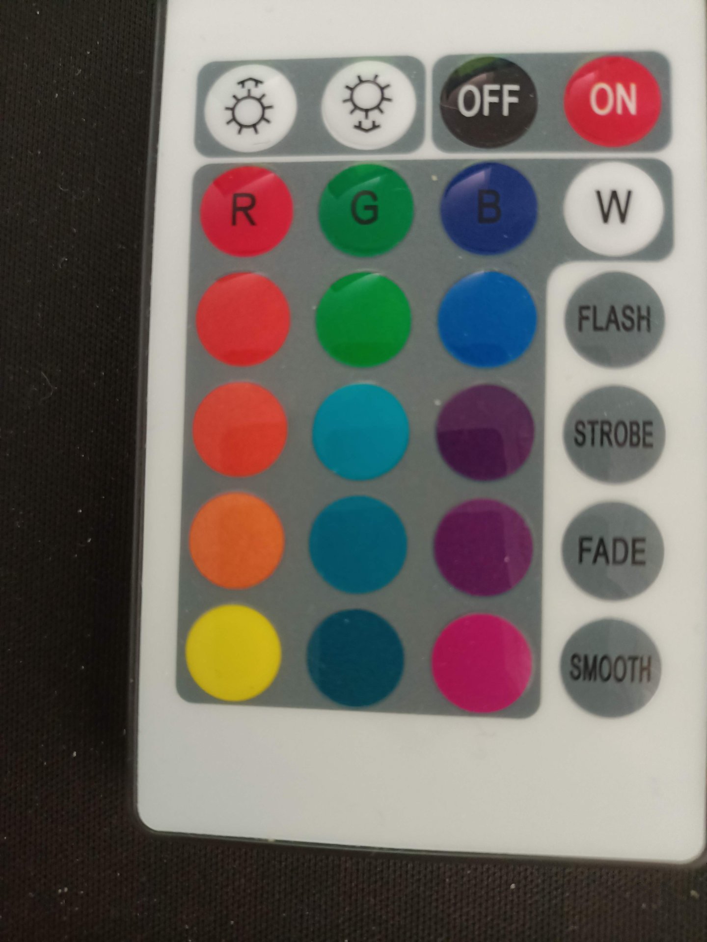

Merhaba ,
Konu başlığında belirttiğim devre ile ilgili arduino kod yüklemesinde bir sorun yok .Sorun PWM çıkışlarının olmaması osiloskop ekranında IR alıcısında kod okunduğu görülüyor ama hiç bir dijital çıkışta sinyal yok .Kodu zip olarak ekliyorum.Yardımcı olabilirseniz sevinirim.Devrenin şemasıda ekte

Şemadaki RGB bağlantıları ile programdakiler birbirini tutmuyor. Ama tabi bu sadece renklerin hatalı olmasına sebep olur, çalışmamasına değil. seri terminale birşeyler yazıyor olması lazım program. Seri terminalden belki anlaşılabilir sorun.
tak çalıştır bir proje değil belli;
adım adım gidin.
önce elinizdeki kumandanın IR data tablosunu çıkarın bunun için arduino ile çalışan IR DECODER yazılımları var bunları kullanın elinizdeki kumandanın data tablosunu çıkardıktan sonra kumandayı kenara koyun kumandanız artık yok gibi düşünün, şimdi sıra led sürmeye geldi pwm kontrol ile sıra sıra led parlaklığı değişitirp bunuda başardıktan sonra ır kumandadan gelen komutlara göre pwm ve renk değeri ayarlamak çok kolay olacak.
Kod içerisinde özellikle analogWrite yapılan yerlerden önse Serial.println() ile konsola mesajlar yazdırıp takip edin bakalım analogWrite çağrıları yapılıyor mu?
Öncelikle yardım ve destekleriniz için çok teşekkür ederim.Dün epey bir boğuştum elimdeki kumanda ile. Ancak hex kodlarını tanımlayamadım.Bugün yeniden uğraşacağım.Dün epey bir deneme yaptım ama nafile Serial Port'ta .Hangi tuşa basarsam basayım sürekli FFFFFFF yada sabit bir 10 haneli numara(buna benzeyen 4294967295 ) izledim.Yeniden deneyip size bilgi vereceğim.

Yeniden merhaba,
Sayın üstatlarım, daha öncede bahsetmiştim ben epey bir acemiyim kodlama konusunda.Yazdıklarınızı değerlendirdim.hex kodlarını da buldum.Ama ledleri yinede süremedim.Kısaca başaramadım.Bu devre oğluma hediye gelen bir gece lambasının devresiydi.Uzaktan kumandasız olarak yaptım çalışıyor ama sonuç istediğim gibi olmadı.Ancak bir zaman sonra yeniden deneyeceğim.Yardım ve ilginiz için bir kez daha çok teşekkür ederim.
