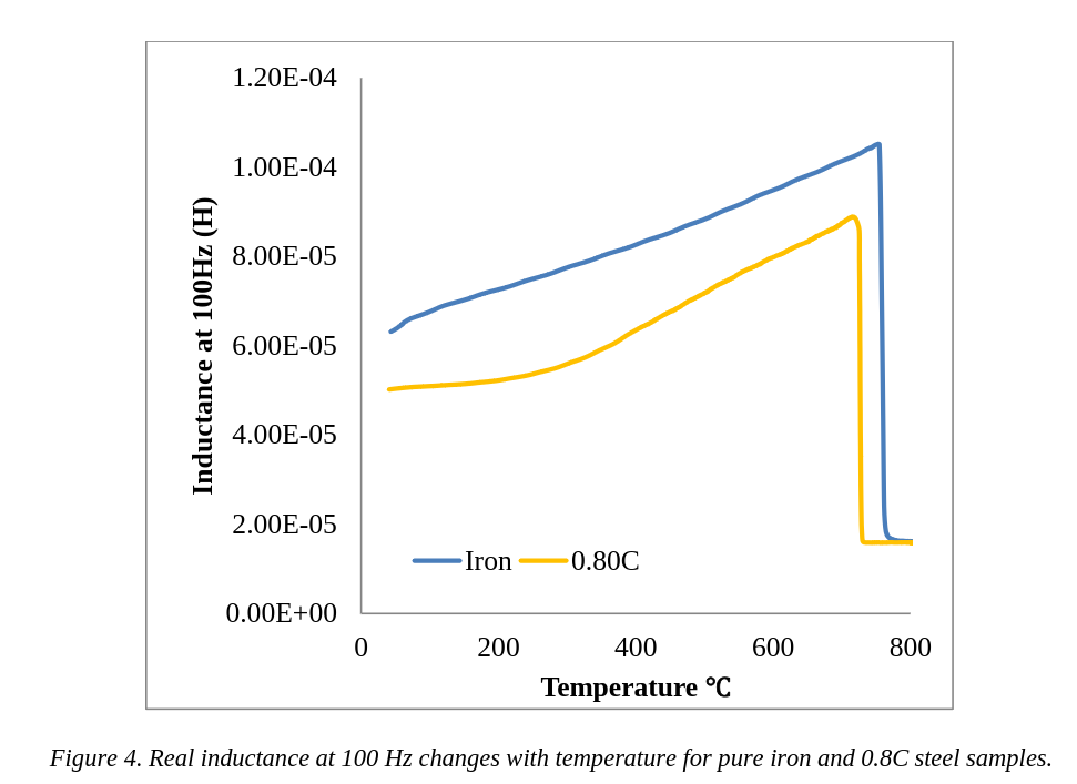

Arayınca şöyle bir resim çıktı. Ani düşüş Curie sıçaklığını geçince orataya çıkıyor diye tahmin ediyorum. Yani erimeden önce frekans aniden yükselmesi lazım. Sonrasında ne oluyor yazmamış. Grafik eriyince düz şeklinde devam edebilir.
Bakalım Dede ne söyleyecek. :)
Benim bildiğim curie sıcağına çıkan demir manyetik özelliği kaybeder. Curie çıktığında artık alüminyum gibi özelik gösteriyor.Bu yüzdende frekans 1khz ile 30khz arasında artıyor.

12kHz nasıl teyit ettin? minimum frekans potadakı maksimum metal hacmine bağlı.
maksimum frekans Curie'yi geçince bobinin induktansına bağlı. O sıçaklarda metalin etkisi ne olacak araştırman lazım.

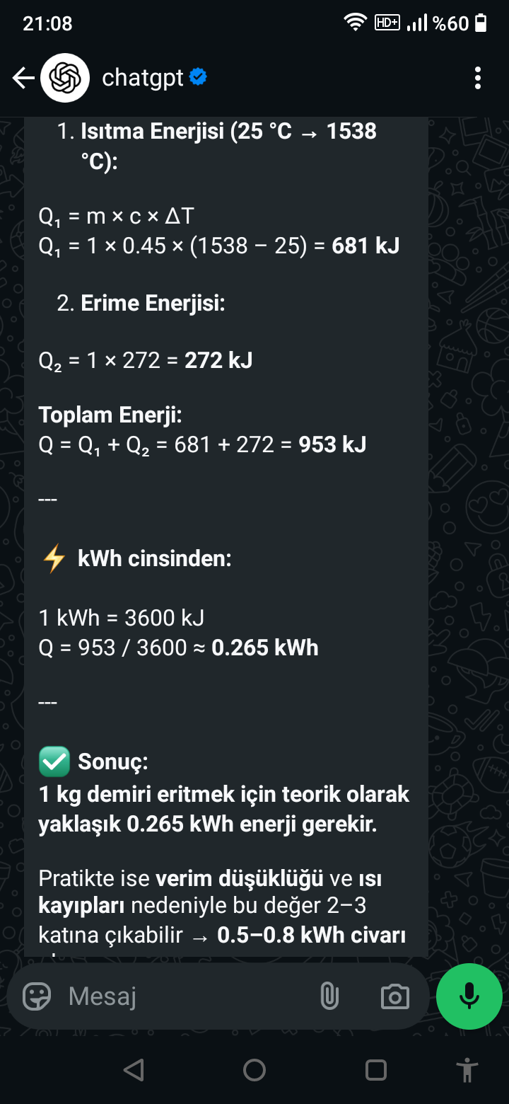

takribi olarak 700 ile 1000watt arası güç yeterliymiş.Büyük ocaklarda 0.4kwh ile 0.6 kwh te demir eriyormuş.Kayıplar dahil.Frekans için üreticilerin bilgi sayfalarına ve frekans kütle eğrisine baktım.3kw bir fırında 10khz kullanılıyor.5kg demir eritiyormuş.
Pek inandırıcı gelmiyor ama, denemek istersen hazır refdesignlar var mufak için 1kw üzerinde:
eğer elindeki mosfetleri değerlendirmek istersen - max Vds ten yola çıkman gerekecek. Mühtemelen Hbridge çıkışında verimli enerji aktarımı için trafo da eklenecek.
Kapasitor değeri rezonans frekans formülünden çıkar:
f = 1/(2*pi*sqrt(L*C))
L değeri söylediğim gibi metalın bobin üzerindeki etkiye bağlı. Yukarıda örnek 100Hz için enduktans vs ısı paylaşmıştım.

Seramik pota eğer dış ortamdan izole edilip ısıl kayıplar önlemnezse asla eritemezsin. Çok çok daha büyük güç harcarsan belki.
Bobinin içine potayı kodum içine metali doldurdum erisin diye bişey yok.
Evet yalıtım şart ,ama enerji bobinin içindeki metalden akacak, sadece alüminyum oksit köpüğü veya bezi ile etrafı sarılı olacak.
Bobin sıvı soğutmalı olacaksa oradan da ısı kaybi oluşur. 1kw için gerekmeyebilir belki.
bobin ile pota arasında 1 cm boşluk var.Zaten ilk önce 50 60 gram demir eritmeyi deniyecem .Olursa ona göre yatırım yapıcam.Yoksa 50 60 gramı eritemeyen bir sisteme para yatırmanın anlamı yok.H köprüsü ,su pompası zaten elimde var.Olmayanlar bobin ile kondansatörler.
