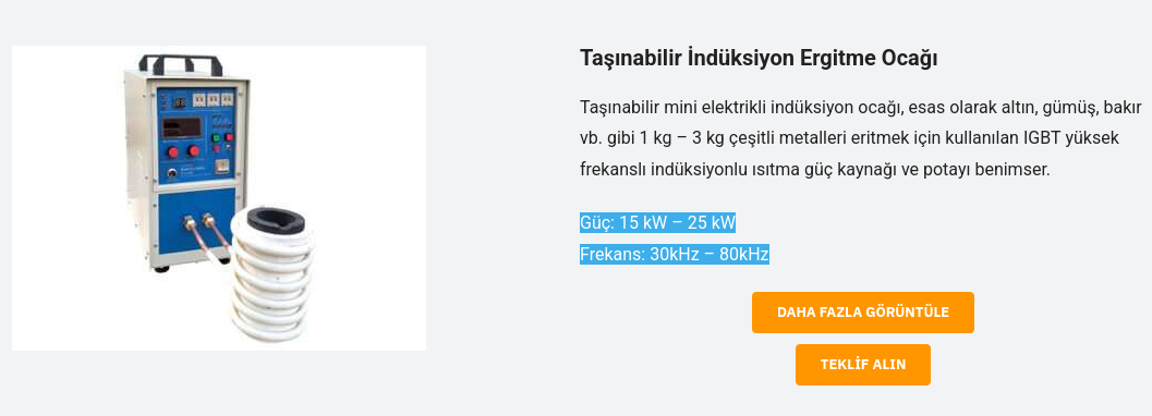

Kuyumcular çok kullanıyor küçük çapta induksyonu, altın gümüş sarı bronz ... Hassas dökümcülerin de makina parkında bulunabilir.

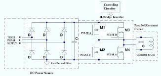

Çapı 20cm,yükseklik 20cm, 8mm bakır boru ile 60uhenry (havada) yaklaşık 20 spir ile max 10khz .Ir2102 ile Irf1405 x3 adetli h köprüsü.Toplam 12 mosfet.Dc 32volt 4000va besleme .Stm32f103 Spwm, pot ile kontrol,İ2c lcd .Olabilir.
Devre örneği varsa bakıyım.

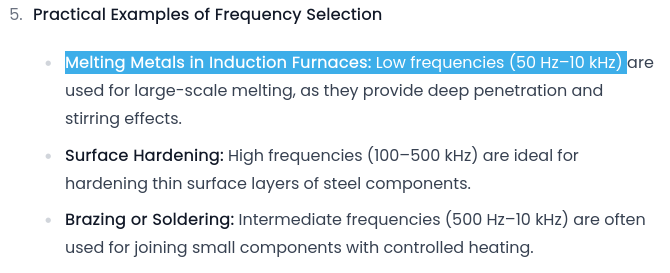

Eitme amacli induksiyon isiticilarda bildigim kadariyla yuksek frekansa hic ihtiyac yok.
Yüksek frekans malzemenin sadece dışını ısıtacağından içine nüfuz etmez.
Doolayısıyla malzemenin kütle büyüklüğüne göre manyetik alanın dalma derinliği hesabı ile hangi frekansta çalışılması gerektiği belirlenir.
Bazı malzemeler için (Aluminyum Bakır gibi) ergitmelerde 60-70 Hz e kadar inilmek zorunda kalınır.
1 2 ton çelik için 300-500 Hz arasıdır.
daha yukarısı (20 tona kadar) için frekans gittikçe düşer 60 Hz e kadar iner.
Ancak 100 250 kilo arası yük için 1000-3000 Hz arasıdır.
Sadece yüzeysel ısıtmalarda küçük metalleri kaynatmada 50 150 kHz arası kullanılır.
