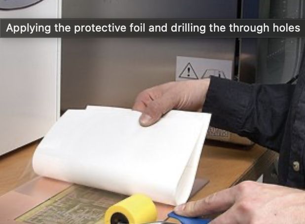

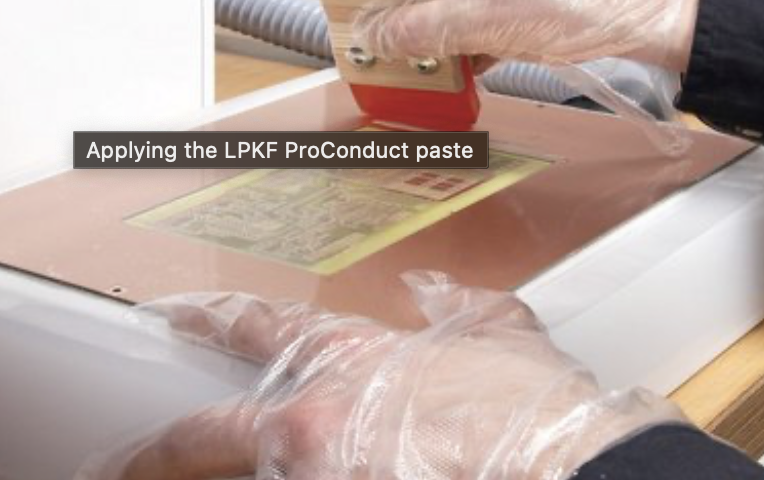

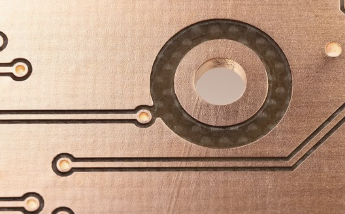

Delik ici kaplama icin LPKF ProConduct'i denediniz mi ? Gordugum kadariyla kimyasal olmadan basitce delik ici kaplama yapmayi sagliyor.
Turkiye distributoru Tamara Elekronikmis. gz.com.tr adresinde de bulmustum, oradan istedim teklif bakalim ne gelecek ?

ProConduct icin fiyatlama geldi.
116110 ProConduct paste RS 20 x 2.9 g 543,00 €
116159. ProConduct foil consumable set Including: 20 x Protection film foil 10 x Filter fleece 10 x Cover foil 97,00 €
Foil başına 32 Euro gibi.
Peki folyoyu açtın ama çok azını kullandın. Kapatıp sonraki iş için saklayabiliyor muyuz?
Aklimizdaki sorulara gelen yanit bu sekilde oldu.
LPKF ProConduct sistemini min 0,4 mm delikler için öneriyor.
Kullanım ömründen kasıt yapılan vianın dayanıklılığı ise 270 derce santigrad sıcaklıkta lehimleme ve lehim sökme işlemlerine dayanır. Lehimlendikten sonra lehim örüne paralel olarak devam eder. Sorunuzdan kasıt krem lehim poşetlerinin raf ömrü ise 5 santigrad derecede 1 yıl muhafaza edilebilir.
1 folyo yaklaşık A4 büyüklüğündedir. ProCondut pastası için (2,9 gr’lık poşet) delik sayısına dogrudan bağlı olmakla birlikte yoğun bir kart için yarım A4 (ya 229 x 305 mm LPKF standart PCB’sinin yarısı) kadar bir delik için yeterlidir. Açılan poşet bekletilemiyeceği için tamammı kullanılmalıdır.
